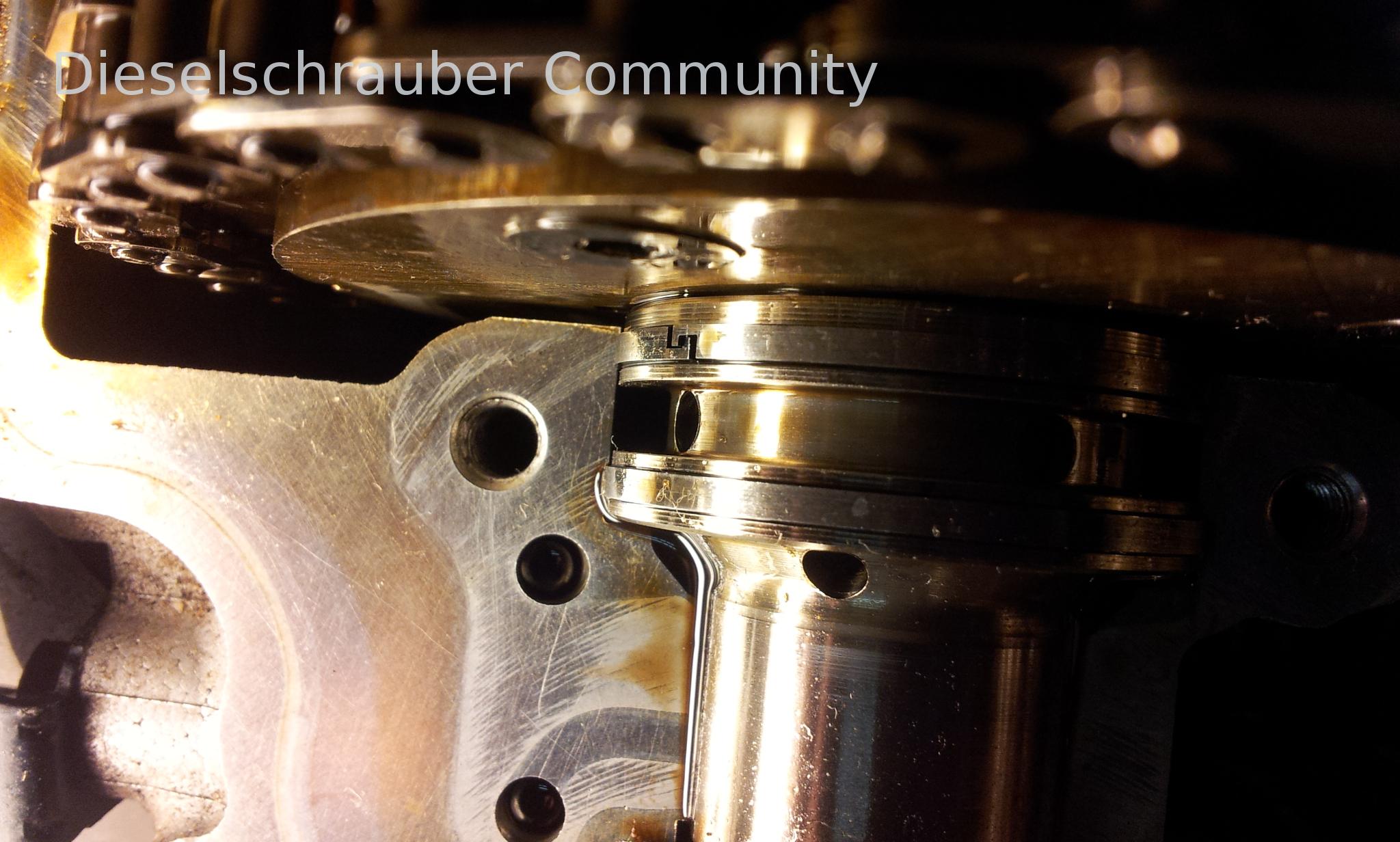

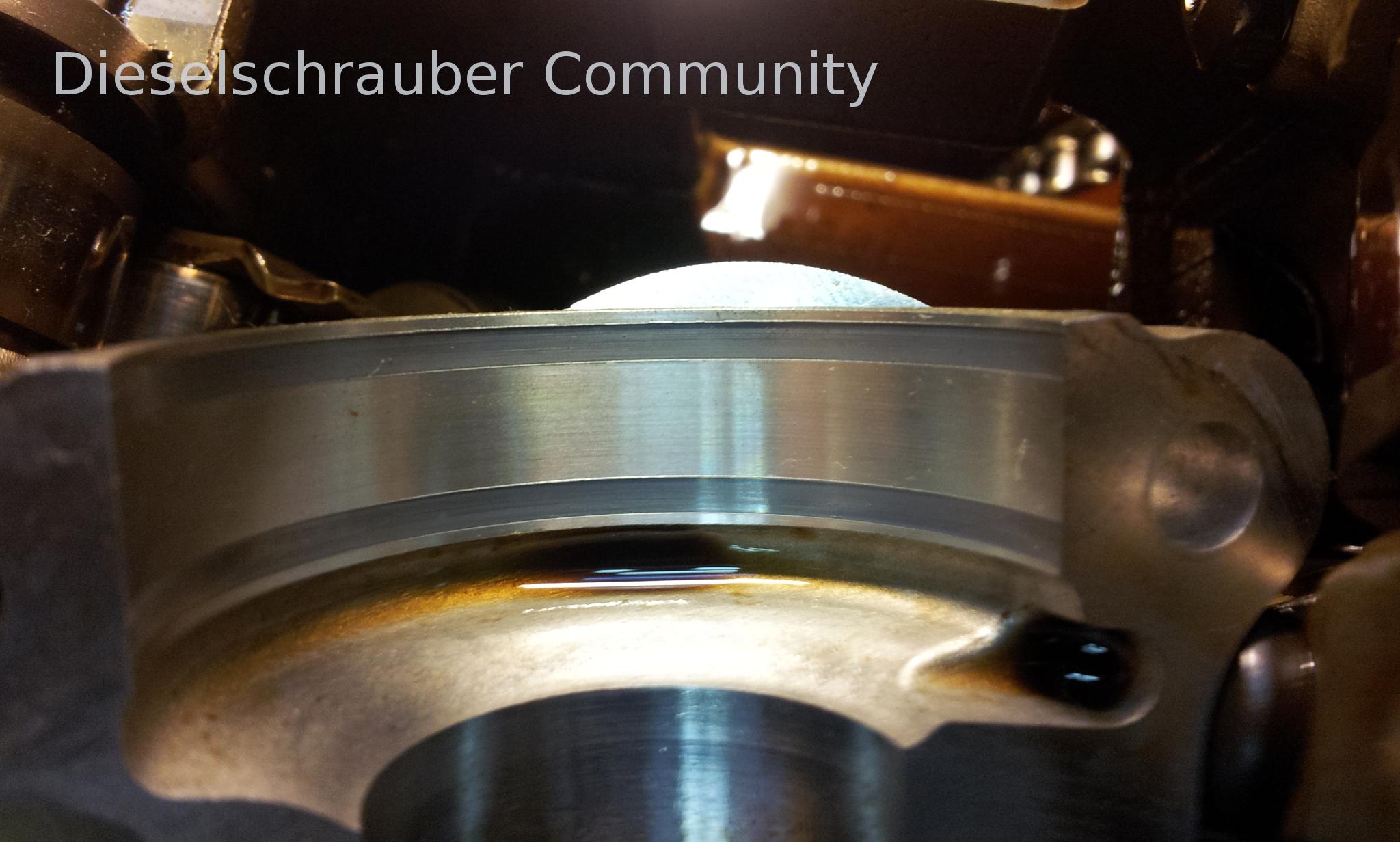

La Mini di mia sorella presenta l'errore 2845 VANOS: movimento dell'attuatore di scarico memorizzato nella memoria degli errori.
Ho utilizzato il tester, che permette di effettuare tre diverse misurazioni.
Dovrebbe essere 94° +/- 5 --> È 91-94°.
Dovrebbe essere 68° +/- 5 --> È 69-74°.
Dovrebbe essere 114° +/- 5 --> È 113-114°.
Attualmente, l'errore non è attivo e il sistema funziona correttamente. Penso che la prima discrepanza riscontrata durante la seconda esecuzione possa essere trascurabile.
Ho rimosso il coperchio delle valvole e ho svitato il primo supporto dell'albero motore, e ho notato che presenta una leggera usura sui paraoli. Non posso dire come sia la situazione all'interno della testata, perché non ho rimosso l'albero motore.
Si dice che qui ci sia una vulnerabilità. Qualcuno può confermarlo? Esistono altre alternative oltre alla sostituzione delle centraline?

Ciao a tutti!
Se nessuno si fa avanti, provo io - è meglio che non fare niente, forse icon_wink.gif
I motori prodotti da Mistwagen presentano spesso problemi con le relative valvole magnetiche del sistema Vanos.
Nella maggior parte dei casi, le valvole di aspirazione e di scarico sono compatibili e intercambiabili per scopi di test.
Consiglio di pulire accuratamente queste valvole, anche la sede.
Successivamente, eseguire un cambio d'olio (compresi filtro, ovviamente) utilizzando un prodotto con le specifiche corrette.
Di solito, questi errori occasionali vengono corretti in questo modo.
Cordiali saluti da Monaco!

Messaggio25-04-2016, 16:24    Oggetto: Mini R56 1.6l 88kW, anno 2007, fasatura variabile dell'albero a camme di scarico Cita
Grazie, ho cercato in un altro forum e sembra che questo problema di rodaggio possa verificarsi in molti modelli da 88 kW, e che sia anche la causa di questo fenomeno. Ho smontato e pulito la valvola magnetica, ma non l'ho sostituita invertendone la posizione.
Nei modelli più recenti, gli anelli dei pistoni sono realizzati in plastica, ma non è chiaro se questo sia un miglioramento.
