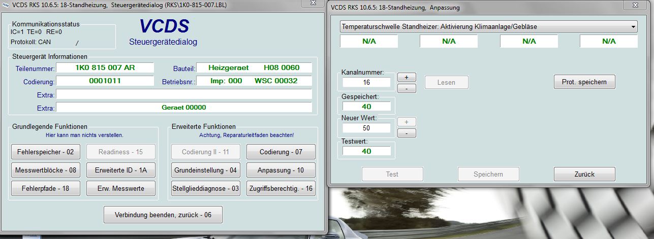

Ok, ho acquistato il dispositivo di riscaldamento, SENZA pompa dosatrice e pompa di circolazione per ora. Dopo aver effettuato i collegamenti elettrici e spuntato le caselle nella lista dei componenti installati nell'interfaccia GW, si è generato il seguente rapporto. Il menu non mi compare ancora. Potrebbe essere dovuto alla mancanza delle impostazioni iniziali? Perché non voglio acquistare anche la pompa dosatrice senza sapere se è compatibile...
Sabato, 10 settembre 2011, ore 11:53:17.31703.
Versione VCDS: RKS 10.6.4.
Data di riferimento: 20110418.

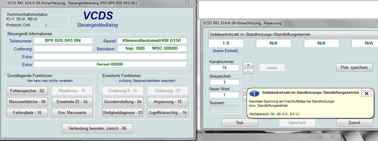

Indirizzo 08: Climatizzazione/Riscaldamento; File di etichette: RKS\8P0-820-043.lbl.
Codice articolo SW: 8P0 820 043 BN; Codice hardware: 8P0 820 043 BN.
Componente: Climatizzatore automatico H09 0150.
Revisione: 000522 Numero di serie: 8P0820043BN
Numero di pratica: WSC 00000 000 00000
VCID: 79FC4EAD4949
Nessun errore rilevato.

Indirizzo 18: Riscaldatore supplementare. File di etichette: RKS\1K0-815-007.lbl.
Codice articolo: 1K0 815 007 AR
Componente: Riscaldatore H08 0060
Revisione: 00H08000 Numero di serie: 09011596000000
Codifica: 0000112
Numero di riferimento: WSC 00032 000 00000.
VCID: 74E27F996E2B
Ecco la traduzione:
"Trovato 1 errore."
02456 - Riempimento tubazioni.
005 - Assenza o adattamento errato delle impostazioni di base.
Condizioni ambientali:

Messaggio29-09-2011, 21:51    Oggetto: Cita
Certo, ho ancora una domanda.
Nel pannello AP 19 del sistema di climatizzazione automatico, sembra che sia possibile modificare la velocità della ventola durante il funzionamento del riscaldamento ausiliario. Tuttavia, il testo di avviso non sembra corrispondere (vedi allegato!). Cosa posso quindi impostare esattamente in quella sezione? Qualcuno può aiutarmi? Se ho capito bene, sono disponibili solo le opzioni 0 o 1?
Posso specificare da dove deve fuoriuscire l'aria? Ad esempio, solo dal parabrezza o da altre zone?
 Anpassungskanäle Standheizung
 Dimensione file:  174.23 KB
 Visualizzato:  2358 volte
Tradotto il 14-08-2026, 6:29.

Ok, ecco i primi problemi:-( Ieri mattina, il riscaldamento non si è avviato. La memoria degli errori indica quanto segue:
Indirizzo 18: Riscaldamento supplementare

Bene. Purtroppo, nessuno aveva avuto un'idea, ma ora posso fornire io stesso un feedback sull'errore 01406: assenza di formazione di fiamme.
Il valore della temperatura di -48°C può essere ignorato. Una volta che l'accensione è attiva, qui viene visualizzato il valore proveniente dal G62. Sembra che gli altri centraline non vengano attivate all'avvio del riscaldamento, e quindi anche il sistema di riscaldamento ausiliario non riceve alcun valore di temperatura.
Il problema della mancata accensione è stato risolto.
I primi tentativi di ottimizzare la composizione della miscela modificando il valore di CO2, in modo da garantire un avvio affidabile e senza problemi del sistema di riscaldamento, hanno avuto successo, ma si sono rivelati solo una soluzione temporanea che non mi ha permesso di dormire sonni tranquilli icon_smile.gif
Come avevo scritto, il sistema di riscaldamento è stato completamente installato con componenti originali, TRANNE per il tubo del carburante. Questo infatti è disponibile solo come parte di un kit che include i tubi del carburante del motore e costa più di 60 euro. Pertanto, al momento dell'acquisto, ho deciso di sostituirlo con un tubo Mecanyl (di=2mm), una soluzione aftermarket ben nota. Sembra che il mio errore sia stato semplicemente far passare il tubo dalla parte superiore alla caldaia. A causa delle vibrazioni e della gravità, apparentemente fino a 50 cm del tubo si sono svuotati nella caldaia quando era spenta. Ecco perché l'avviamento mattutino era così problematico.
Ora ho collegato il tubo dal basso al sistema di riscaldamento. Il risultato è un circuito sempre pieno e un avviamento perfetto, con valori di CO2 conformi agli standard originali.
Forse questo potrà essere utile a qualcuno in futuro.
Ciò che mi interessa ancora è il mio post riguardante il canale di adattamento 19. Cosa rappresenta esattamente la cifra "1" in quel contesto?
@Rainer, Sebastian: Avete qualche idea?

Messaggio13-11-2011, 17:20    Oggetto: Cita
Ciao!
Purtroppo, ho ancora una domanda riguardo al sistema di climatizzazione. Attualmente, la ventola interna si attiva a 40°C. Questo mi sembra un po' presto; preferirei che il motore si riscaldasse prima e poi si accendesse la ventola. Questa impostazione è nel canale 16 delle configurazioni.
Se modifico il valore e clicco su "Test", il nuovo valore non viene accettato. Mi serve un login per farlo? Sto commettendo un errore o è semplicemente impossibile?
Grazie per le vostre risposte.
Dirk.

Ciao Brezelmann,
Sei stato/a di successo e puoi raccontare com'è andata?

Messaggio15-12-2016, 20:00    Oggetto: Cita
Ciao!
Con cosa si ottiene successo? Con un cambiamento di temperatura? No. Però, devo dire che non mi dispiace più tanto. È una garanzia per evitare la formazione di ghiaccio sui vetri quando bisogna fare in fretta.
Saluti.
Brezelmann.
