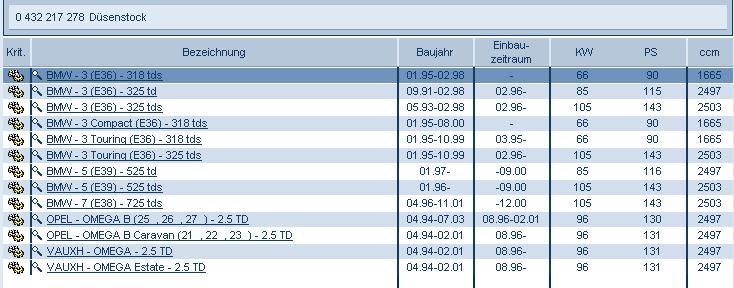

Io e mio fratello abbiamo intenzione di sostituire le testate (solo i corpi delle testate) della BMW 525tds, modello E39, anno di fabbricazione: 1999.
Ho esperienza con gli iniettori TDI del mio motore AHU e possiedo un dispositivo per la verifica della pressione di apertura. Il valore di Bosch è di 150 bar.
Volevo sapere in anticipo se ci sono particolari accorgimenti da tenere a mente per la BMW. In teoria, dovrebbe essere tutto paragonabile agli iniettori di un normale VW-TD. Ho la guida per il Golf 3 1.9 TD, ma lì sono indicati 158 bar.
Qualcuno ha già sostituito gli iniettori su questo motore 2.5 tds o sul 2.5 TD Opel (stessi iniettori)?
Sono supporti per ugelli a una molla o a due molle?
La filettatura superiore è la stessa dei motori VW TDI?
Sarei molto grato per qualsiasi commento, istruzione e consiglio.
Saluti, Georg.
