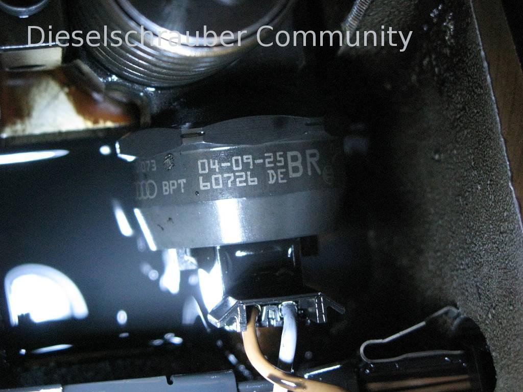

Con uno specchio per dentisti (per poter vedere anche dietro agli angoli), ho controllato di nuovo i dispositivi elettronici passivi (PDE) installati nel mio impianto, per assicurarmi che fosse giustificato preoccuparsi.
La situazione di installazione è effettivamente la seguente:
Cilindri 3 e 4:
038130073BA (VW), 0414720216 (BOSCH)
Cilindro 2:
038130079FX (VW), 0986441510 (BOSCH) (nel numero BOSCH, avevo ipotizzato le ultime due cifre senza considerare lo specchio, ma è irrilevante perché il numero VW è corretto).
Cilindro 1: 070130073 X (VW, durante la prima lettura, senza specchio, non sono riuscito a vederlo chiaramente...), 41407202XX (BOSCH) (Dove ho scritto "X", sembra che qualcuno abbia rimosso la lettera (VW) o le ultime due cifre del numero di parte (BOSCH, potrebbe essere stato un 11, si intravede ancora un po').
Sembra che questo pezzo appartenga al motore 2.5 TDI del Volkswagen Transporter...

Cilindro 1:
038130073 (in realtà, non ci sono altri caratteri, cioè nessuna lettera...), codice ricambio BOSCH: 0414720002/3,
In precedenza, avevi menzionato un ugello AJM nel primo cilindro. Qual è il numero corretto, allora?
Dovrebbe essere presente una lettera dopo il numero 070130073 per poterla identificare correttamente. Tuttavia, il problema sembra essere lo stesso.
Per favore, tienici aggiornati. Mi piacerebbe molto sapere se e cosa ne uscirà, se ti rivolgerai a un avvocato.

Inizialmente, ho cercato di riconoscere i numeri e ho pensato di averli visti correttamente. Potrebbe anche essere che mi sia semplicemente confuso con i numeri quando li ho scritti.
In realtà, è come ho scritto nel mio post precedente:
Cilindro 1: 070130073 X, 41407202XX (BOSCH)
Come detto: dove ho scritto una "X", sembra che qualcuno abbia rimosso una lettera dopo il numero (VW) o le ultime due cifre del numero di parte (BOSCH, potrebbe essere stato un "11", si intravede ancora un po').
Quindi, non è possibile identificare con precisione la PDE.
Controllando il numero di targa, l'avevo notato già la prima volta, ma avevo pensato che la "macchia" fosse sporco o olio. Tuttavia, non si riesce a pulire. La distanza tra la macchia e le cifre mi è sembrata, confrontandola con le altre targhe, un po' troppo grande per essere una lettera aggiuntiva. Per questo motivo, non ci ho fatto caso... (vedi). Immagine.
Solo con lo specchio ho notato che le ultime due cifre del codice ricambio BOSCH erano oscurate nello stesso modo.
Certo, non cambia la sostanza, è solo che ora è sbagliato in un modo diverso... icon_smile.gif
Ti farò sapere come vanno le cose, anche se, a quanto pare, ci vorrà un'eternità.

Dopo che le mie domande su cosa fosse stato esattamente fatto alla mia auto, hanno provocato solo insulti da parte della officina che aveva eseguito il lavoro, durante le vacanze di Natale ho finalmente fatto quello che avrei dovuto fare fin dall'inizio:
Ho contattato un tecnico specializzato nella riparazione di dispositivi PDE a Hannover che, almeno in una delle due occasioni, ha fornito i dispositivi PDE sostituiti. Ecco cosa è emerso:
- La base del motore PDE, in realtà, non proviene probabilmente da un modello Passat con codice motore AVF. Probabilmente non è necessario.
- L'iniettore è stato sostituito ed è compatibile con il mio motore.
- L'azienda rende sempre ilnumero di parte originale illeggibile nello stesso modo che si vede nella foto.
- Il nuovo numero è "inciso" sul lato opposto (ovvero sulla foto presente sul lato inferiore). Purtroppo, anche utilizzando uno specchio dentale, non è possibile individuarlo quando è installato.
La mia officina lo sapeva, ma non riusciva a immaginare che ci stessimo parlando senza capirci.
