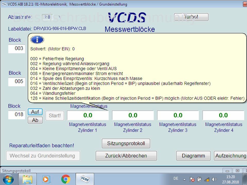

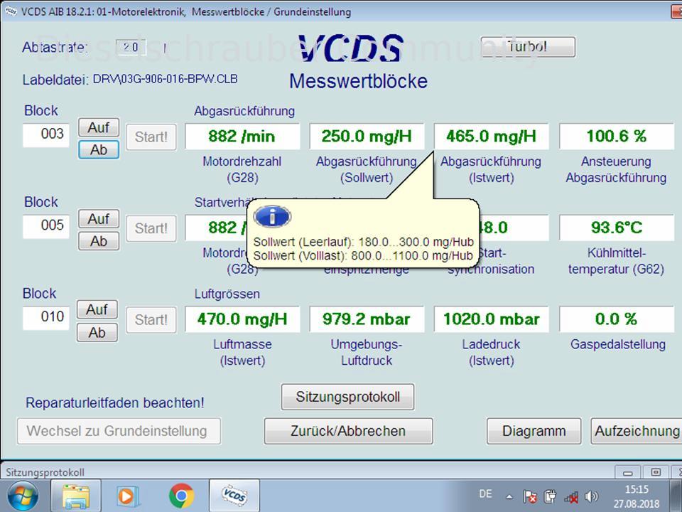

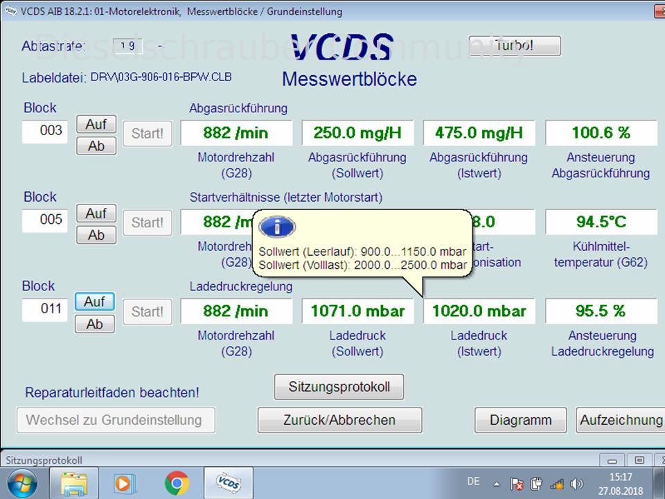

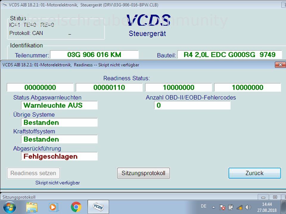

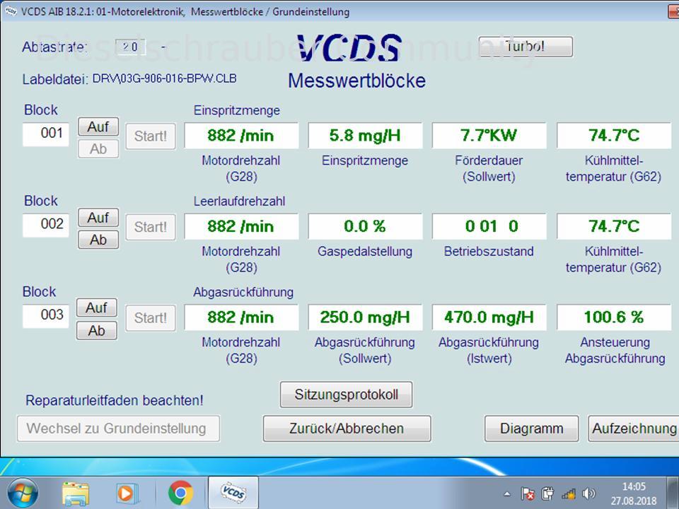

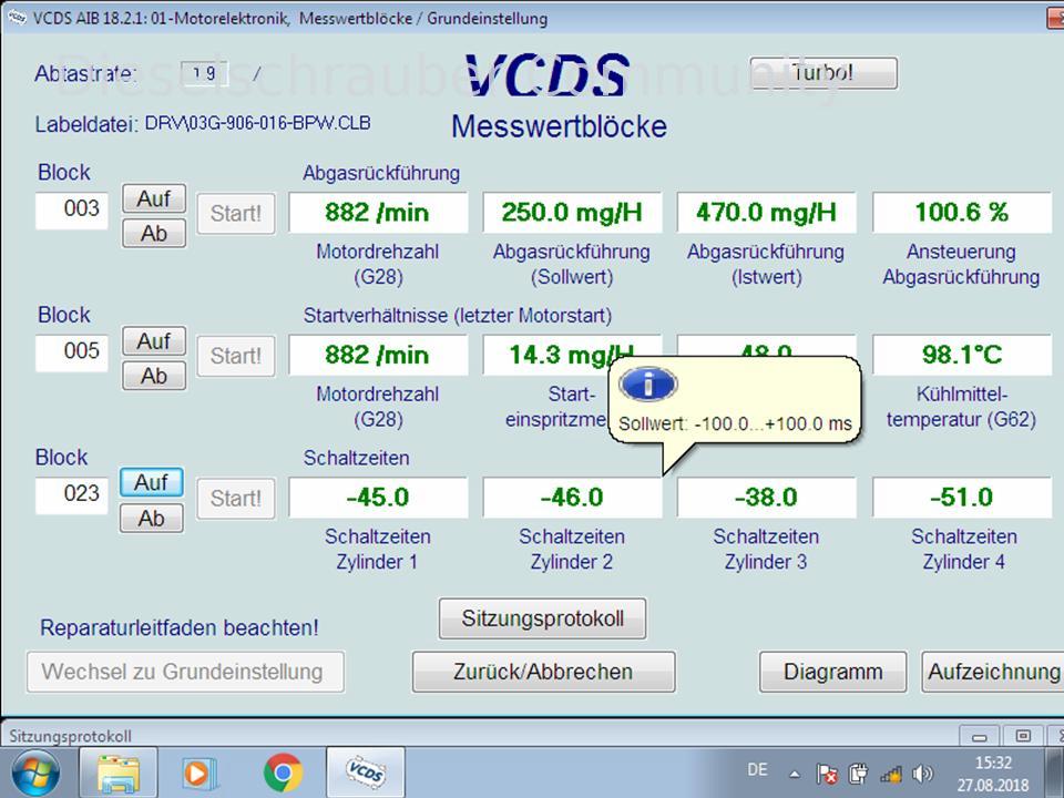

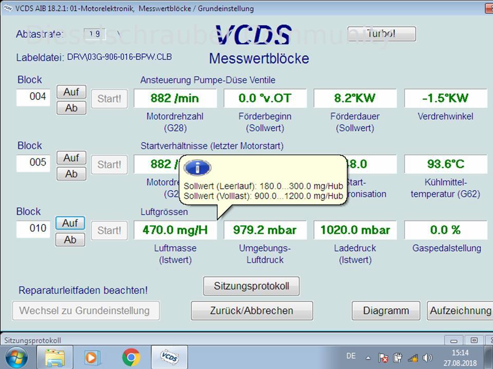

Messaggio28-08-2018, 16:44    Oggetto: Fumo accelerazione: cause e rimedi Cita
Ciao a tutti, quindi l'olio arrivava nel sistema di scarico attraverso il turbocompressore, esattamente per le ragioni che mi avete indicato (non era un turbocompressore revisionato). Per questo motivo, ne ho acquistato uno nuovo originale e l'ho installato; ora non perde più olio, a meno che non salga in salita, dove è necessaria molta potenza.
Ci sono opinioni secondo cui potrebbe provenire dall'olio residuo presente nel sistema di scarico, ma i valori misurati mostrano questo:
Ho appena letto i blocchi di misurazione.
Ho fatto un'altra breve prova su strada, sotto carico, con partenza a pieno carico; c'era una leggera emissione di fumo e, secondo le mie sensazioni, molta potenza.
Secondo i risultati della misurazione, c'è qualcosa che non va nella massa d'aria, che sembra essere troppo alta al minimo, ma non ne sono sicuro.
Il sistema di ricircolo dei gas di scarico ha mostrato, in alcuni momenti, valori normali.
001031 - Potenziometro per il sistema di ricircolo dei gas di scarico (G212).
P0407 - 000 - Segnale insufficienti - Occasionalmente.
Ho trovato per caso un nuovo sensore di flusso d'aria (MAF), ma purtroppo è solo un accessorio acquistato online, non è un prodotto originale Bosch; l'ho preso giusto per vedere se ci sono cambiamenti.
Tutti i valori sono ancora relativi al vecchio sistema di misurazione.

Messaggio29-08-2018, 9:47    Oggetto: Fumo accelerazione: cause e rimedi Cita
Buongiorno a tutti, qualcuno ha un'idea del perché i miei valori di EGR siano così estremi? Potrebbe essere collegato anche al problema dello sfiato di fumo. ???? icon_smile.gif

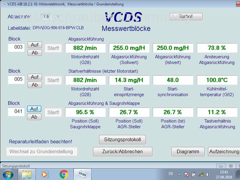

Messaggio29-08-2018, 15:46    Oggetto: Fumo accelerazione: cause e rimedi Cita
Ho smontato la valvola EGR, l'ho pulita a fondo e rimontata. Successivamente, ho effettuato la procedura di apprendimento seguendo il metodo delle 5 accensioni.
Accensione per 5 secondi, poi spegnimento per 40 secondi, ripetere l'operazione per 5 volte.
I valori successivi: valore desiderato 250 mg/h - valore effettivo 250 mg/h, in realtà ottimo, ma già dopo 15 minuti il valore effettivo è salito improvvisamente a 325 mg/h e non si riusciva più a farlo scendere, nemmeno con un reset tramite VCDS.
Mi piacerebbe fare un giro in mongolfiera, ma da un lato il mio laptop funziona solo con l'alimentazione di rete, e dall'altro, rischierei di far scendere la nebbia su tutto il villaggio prima di riuscire a decollare.
Purtroppo, non è tutto come vorrei, ecco perché chiedo qui. icon_rolleyes.gif
Significa che il sistema di ricircolo dei gas di scarico (AGR) è difettoso?

Messaggio29-08-2018, 18:49    Oggetto: Cita
Ho avuto problemi simili con un motore a benzina: fumava e puzzava. Ho installato una valvola EGR originale nuova, l'ho configurata tramite VCDS e da allora non ho più avuto problemi.

Messaggio29-08-2018, 19:59    Oggetto: Fumo accelerazione: cause e rimedi Cita

Messaggio30-08-2018, 7:20    Oggetto: Cita
Era stato installato un sistema di controllo delle emissioni (AGR) di marca sconosciuta, acquistato dal precedente proprietario solo pochi mesi prima, e i tentativi di adattamento tramite il software VCDS erano sempre falliti.
