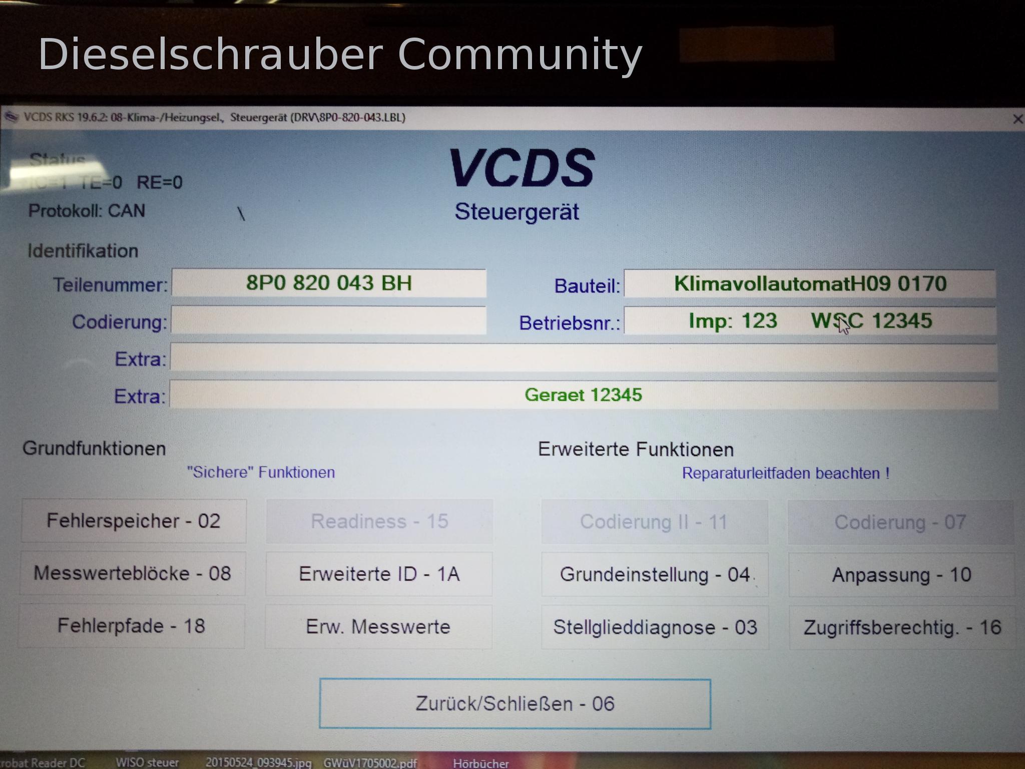

Ho fatto eseguire un aggiornamento del software del climatizzatore (STG) dal numero 100 al 170 sulla mia A3 di Audi. Si tratta di un problema di prestazioni del riscaldamento dei sedili. Da Audi esiste anche un manuale di istruzioni.
Dopo l'aggiornamento, è possibile modificare anche le temperature dei livelli 4, 5 e 6 nelle APK 24, 25 e 26. Funziona, almeno... Ma! Da quando ho effettuato l'aggiornamento, i campi "Codifica" e "Codifica II" sono diventati grigi. Ciò significa che non ho più modo di codificare nulla. Tuttavia, ho già codificato (ad esempio, la distribuzione dell'aria) in questo STG prima dell'aggiornamento. Si può dedurre da questo.
C'è qualcuno che possa aiutarmi?
Il tecnico afferma di non poter influenzare l'aggiornamento. Collega il veicolo al server di Audi e inserisce il codice di intervento richiesto. Fertig.
Forse esiste una relazione causale tra l'errore non risolvibile nel sistema di controllo 09 per l'elettra, che al momento non può essere eliminato. Questo si riferisce al riscaldatore per sedili e recita:
Autorizzazione riscaldamento sedile
Cortocircuito/Messa a terra
L'elemento di sicurezza è integro e anche il lato del passeggero funziona perfettamente. Il lato del conducente funziona solo in modo parziale. Potrebbe essere che il riscaldatore sia difettoso?
Allora, non avrebbe dovuto accorgersi già l'Audi Server, o il dipendente presso la concessionaria? Strano.
Sarei molto grato se poteste aiutarmi qui.
