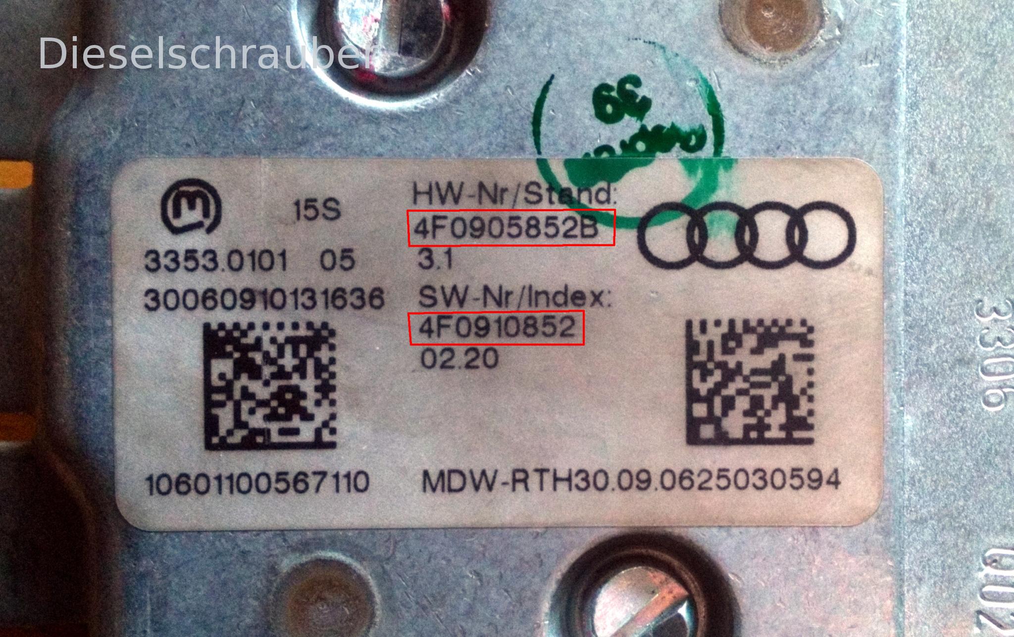

Il numero di ricambio originale (numero di parte VAG) è composto da un gruppo di 9 cifre.
Il primo gruppo di numeri indica generalmente il tipo e il modello, ad eccezione dei numeri di parte relativi al motore, al cambio, al generatore, all'avviatore e alle componenti del sistema di accensione, che si riferiscono esclusivamente a un determinato modello.
Il primo numero del gruppo numerico centrale indica il gruppo principale, mentre le due cifre successive indicano il sottogruppo.
L'ultimo gruppo di numeri rappresenta la vera e propria sigla numerica del pezzo.
Le modifiche a un componente originale sono indicate da una o due lettere nella 10ª e 11ª posizione. Indicare il numero di parte originale.
Importante: È garantito al 100% che la funzionalità sia mantenuta solo quando si sostituisce un centralina, a condizione che il codice articolo VAG dell'hardware e il codice articolo VAG del software corrispondano al componente precedentemente installato.
Eventualmente, diverse modifiche e codifiche devono essere effettuate, ad esempio, tramite VCDS.
Prima di effettuare qualsiasi intervento su una centralina ancora funzionante, è sempre consigliabile effettuare un'analisi completa e archiviarla.
Esempi:
038 906 018 BA (codice ricambio VAG per centralina motore per motori 1.9 TDI).
4F0 905 852 B (codice ricambio VAG per centralina colonna sterzo Audi A6 4F).
