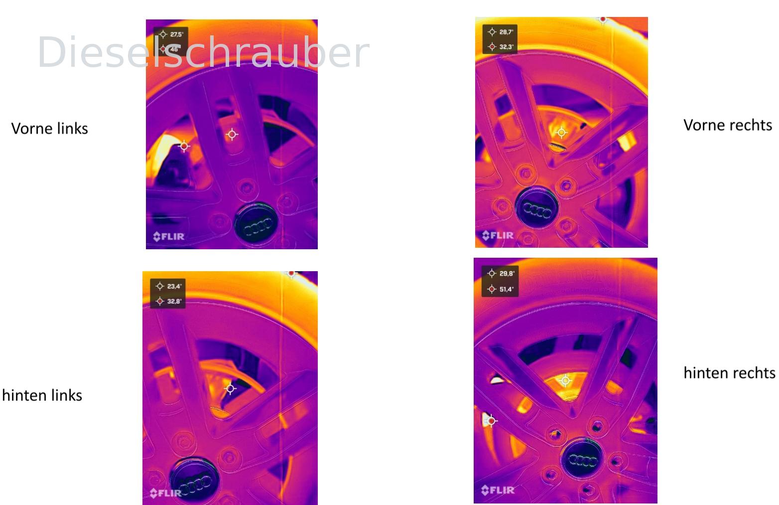

Ciao!
Ecco un piccolo controllo dopo 15 km di autostrada a circa 130 km/h. Non è stata utilizzata la frenata da motore a partire dal motore freddo. Temperatura esterna: 20°C.
Nella parte posteriore destra, si nota una leggera elevazione della temperatura. Questo è anche evidente quando si effettua una rotazione libera. Tuttavia, anche il lato destro non è stato ancora così frenato come il lato sinistro (involontariamente).
LG.
Brezelmann01.
