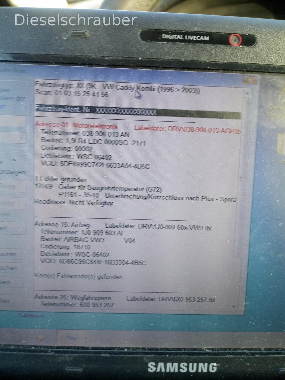

Sono al lavoro ora, posso solo allegare una foto dello scan dell'auto.
C'è un errore segnalato, e si tratta del connettore che ho staccato per poter far funzionare l'auto. Quando il connettore è collegato, non ci sono errori.
Se necessario, posso effettuare una nuova scansione domani mattina.

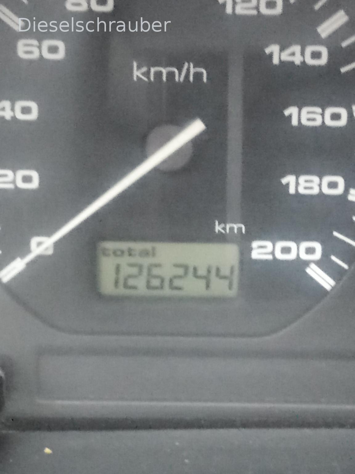

C'è ancora la scritta "totale" sul cruscotto, sopra al chilometraggio?
Non è che l'auto abbia già percorso ben 4.240.000 km e che il motore e la pompa di iniezione siano semplicemente usurati.
Cordiali saluti, Sören.

Messaggio20-02-2023, 11:31    Oggetto: Nuvola grigia: scoppio e vibrazioni Cita
4.240.000 km? 4.240.000?

Messaggio20-02-2023, 14:59    Oggetto: Nuvola grigia: scoppio e vibrazioni Cita
Dovrebbe ovviamente essere 424000 km icon_lol.gif.

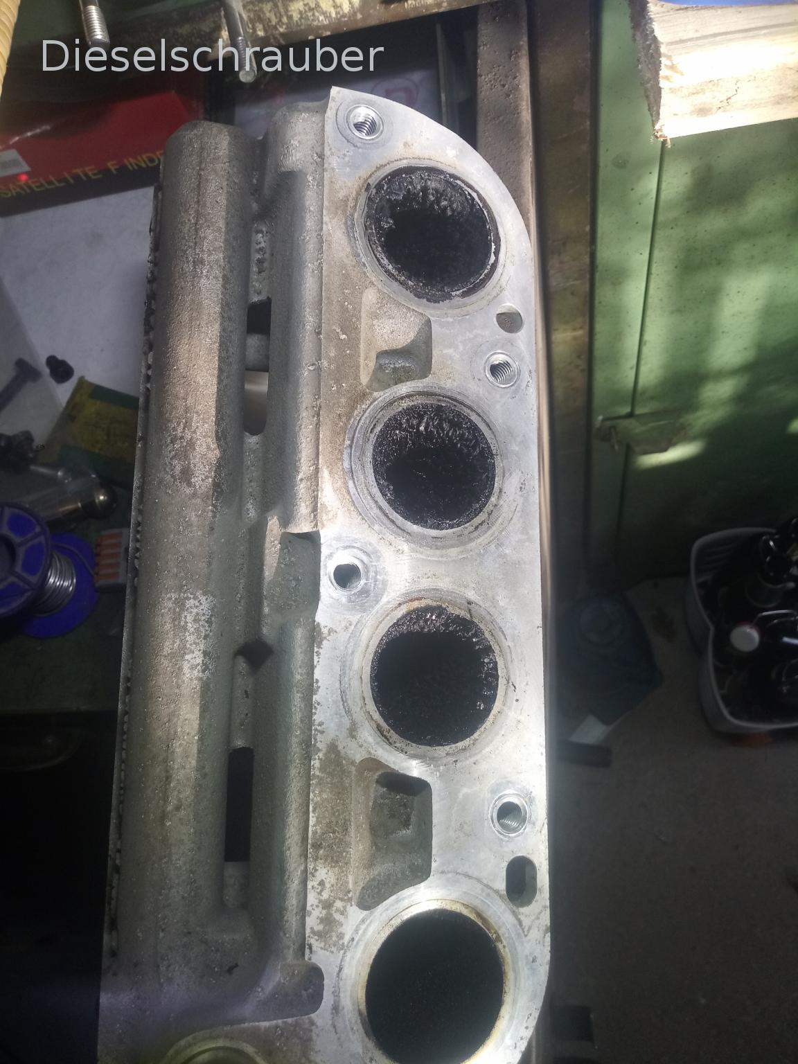

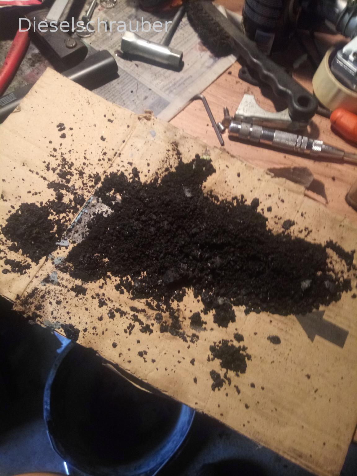

Sì, l'ho pulito io stesso, la collettore di aspirazione e tutti i pezzi che ne derivano (circa 4 mesi fa).

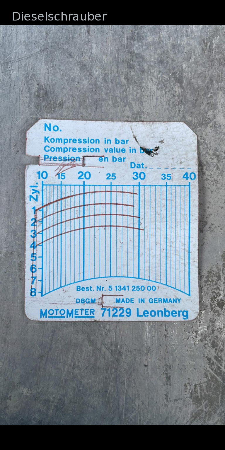

Secondo me, la compressione del veicolo è buona.
I chilometri indicati sul contachilometri sono quasi corretti.

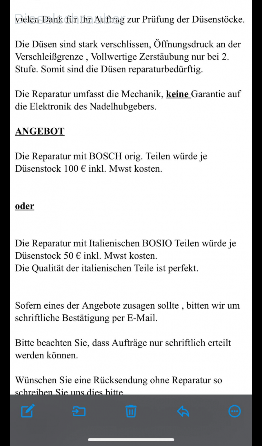

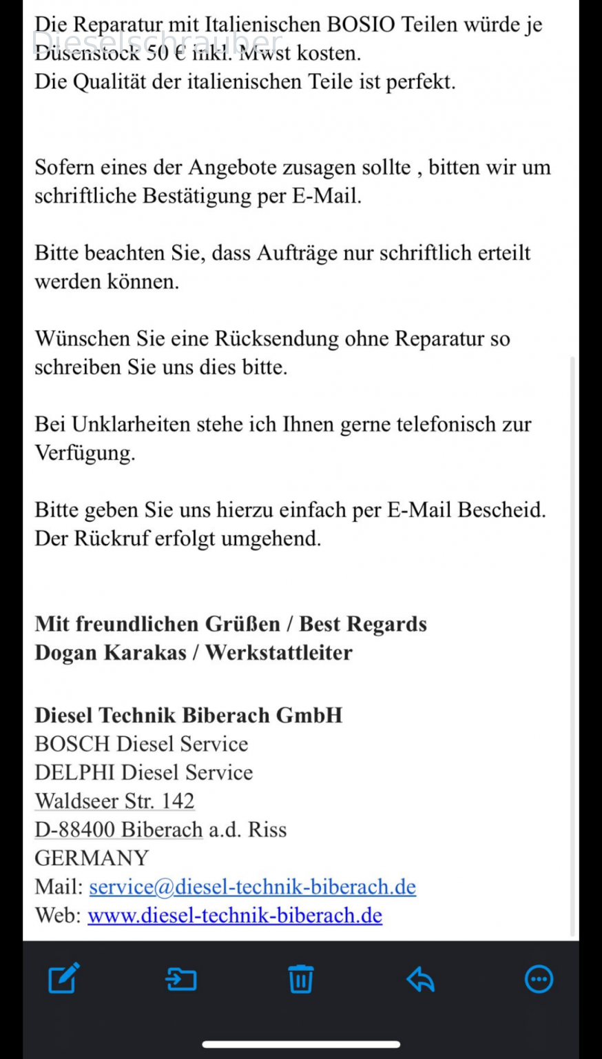

Gli iniettori erano stati inviati a Biberach per la rigenerazione; nella lettera c'era scritto solo che erano pronti e il prezzo (circa 280 euro).

La compressione potrebbe essere più uniforme, ma comunque è buona. Sono state pulite le canalizzazioni nella testata del cilindro?
Cosa si intende per "rigenerazione" in questo caso, e cosa dovrebbe includere il costo?
Integrazione.
"Gli iniettori vengono forniti con relativi rapporti di prova e possono essere reinstallati nel veicolo."

La compressione è ottima, le deviazioni dei cilindri sono trascurabili.
