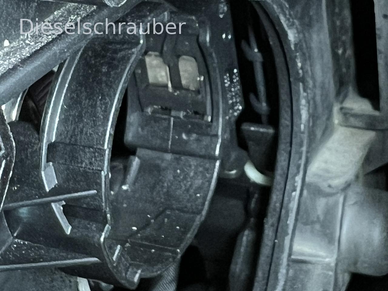

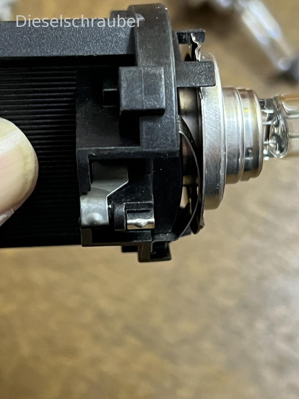

Cari amici,
Nella mia Volkswagen Golf Sportsvan, il faro abbagliante sinistro non funziona. Sul display è presente un messaggio di errore corrispondente.
Ma anche dopo aver sostituito la lampadina (H7), non funziona. Non ho trovato un fusibile corrispondente.
Certo, posso aiutarvi.
Ecco il registro dell'estrazione dei dati dalla memoria degli errori.
Grazie a tutti!
Cordiali saluti, Volker.

Messaggio17-02-2024, 13:54    Oggetto: Luce di posizione sinistra non funziona nonostante la lampadina nuova Cita
Bene, ora ho trovato la causa.
Era/è effettivamente un contatto intermittente.
Nello specifico, il contatto che si collega al supporto della lampadina all'interno dell'alloggiamento è allentato.
Ho provato a scambiare il supporto della lampadina da sinistra a destra. E quando utilizzo il supporto originale VW all'interno del nuovo alloggiamento delle luci, le luci funzionano. Anche se agitando i connettori le luci si spengono di nuovo, sembra che la forza elastica del supporto della lampadina sia sufficiente per far funzionare le luci in modo permanente.
In realtà, dovrei restituire l'alloggiamento delle luci, ma a dire il vero, non ho voglia di smontare e rimontare quella parte.
Osserverò la situazione e, se c'è interesse, sarò felice di fornire ulteriori aggiornamenti.
Non è una soluzione particolarmente soddisfacente per me, ma al momento non ho tempo per fare un lavoro più approfondito.

Messaggio17-02-2024, 13:58    Oggetto: Luce di posizione sinistra non funziona nonostante la lampadina nuova Cita
Queste sono davvero delle ottime costruzioni... devo dire che sono contento dei miei modelli degli anni '99, acquistati da un rivenditore di veicoli usati.

Messaggio17-02-2024, 14:38    Oggetto: Luce di posizione sinistra non funziona nonostante la lampadina nuova Cita
Avvisare i contatti?
Modifica: ho qui un faro della Golf 7, modello 2018 (che ha superato l'impatto con un capriolo).
Gli unici collegamenti qui sono tra i due connettori della lampada H7 e le prese nell'impugnatura (che ha un aspetto leggermente diverso rispetto a quello che si vede nella tua immagine 2).
Tradotto il 13-07-2026, 10:19.

Messaggio17-02-2024, 19:28    Oggetto: Luce di posizione sinistra non funziona nonostante la lampadina nuova Cita
A volte, in caso di problemi simili, ho pulito i contatti.
Ci sono delle spazzole in fibra di vetro che hanno la forma di una penna a sfera.
Con questo sistema, le cose funzionano abbastanza bene.
Tradotto il 13-07-2026, 10:20.
