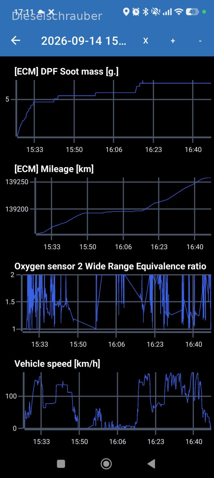

Messaggio15-09-2026, 5:50    Oggetto: Kia Rio 1.4 CRDi: Eccessivo accumulo di fuliggine Cita
Buongiorno e grazie per la tua risposta.
Ho modificato un po' il mio modo di guidare, di solito viaggio tranquillamente a 100 km/h in autostrada.
Essendosi svegliato presto per andare al lavoro, il sistema si è ricaricato; all'avvio del pomeriggio, il livello di carica era dello 0,4g.
Adesso ho percorso circa 110 km e la massa di fuliggine è aumentata notevolmente solo in città, all'inizio, mentre durante il tragitto in autostrada è rimasta costante. Il valore del lambda è stato compreso tra 1.3 e 1.6, a seconda degli ostacoli.
Potrebbe essere un problema del collettore di aspirazione? Forse i canali o le palette interne sono così mal progettati che l'auto ha difficoltà a aspirare aria correttamente a bassi regimi.
 1. Teil Stadt, Autobahn / Baustelle > Autobahn > zu Hause
 Dimensione file:  538.08 KB
 Visualizzato:  116 volte
Tradotto il 15-09-2026, 5:54.
