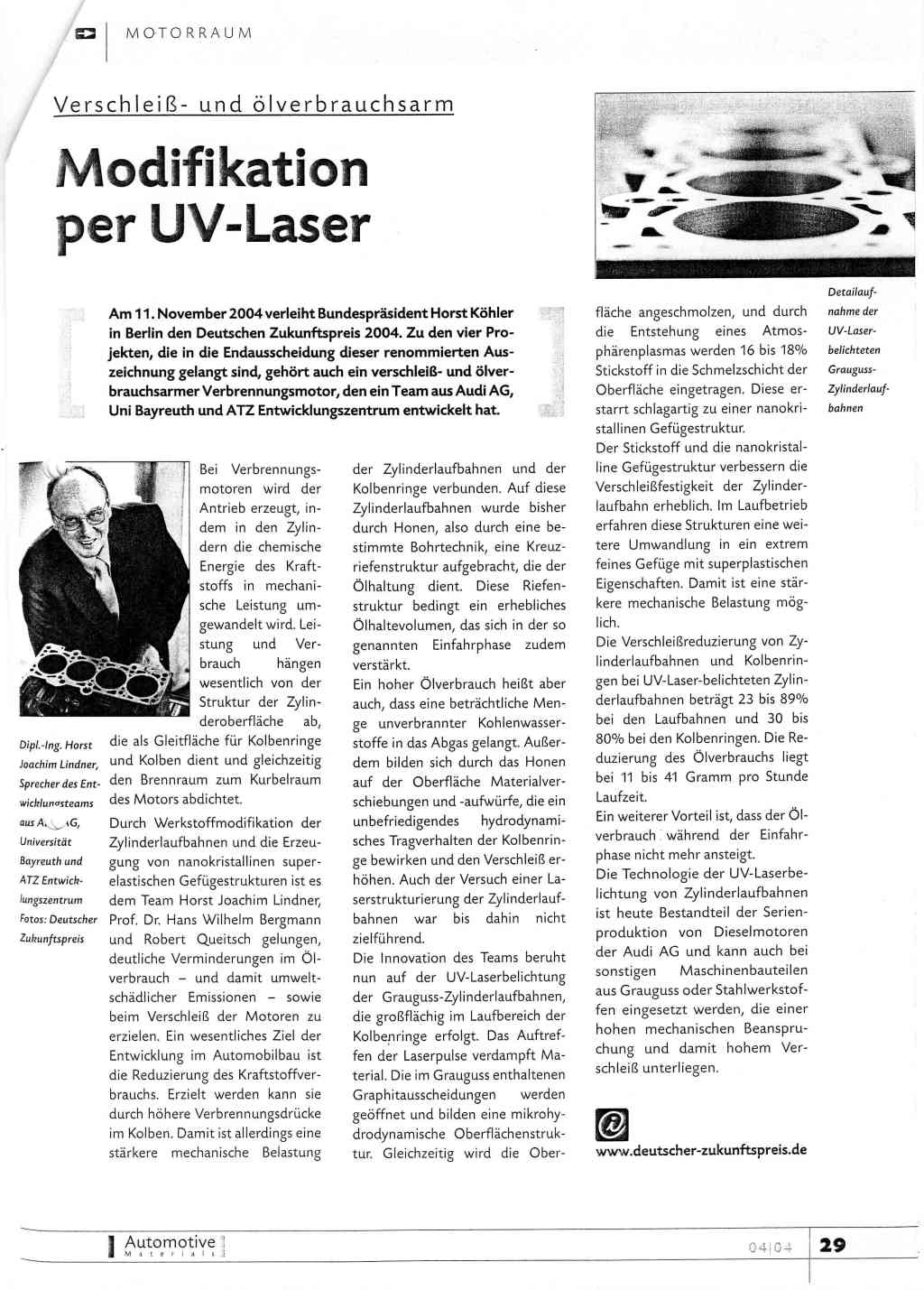

Messaggio30-11-2004, 11:52    Oggetto: Articolo: Guida completa e consigli utili Cita
Dato che, in quanto "Laser-Fuzzi" (Laser Zentrum Hannover e.V.), sono direttamente coinvolto nel settore, ho selezionato questo articolo come breve riassunto per voi.
Le pubblicazioni relative all'AKL 2002 non sono ancora disponibili online in formato PDF...
Potrei procurarmela come copia/scansione, se a qualcuno interessa.
Divertiti a creare con il laser!
OlBe.
P.S.: Trovo ridicolo pensare che si possa eliminare la sonda di livello dell'olio o il sensore di livello dell'olio con una simile soluzione. Innanzitutto, ci sono innumerevoli altre possibili cause di un aumento del consumo di olio nel motore, e in secondo luogo, non è un metodo pratico per l'utente medio, che non ha un dispositivo VAG-COM, per controllare il livello dell'olio durante il rifornimento presso una stazione di servizio.

Messaggio30-11-2004, 12:04    Oggetto: Laser: Cilindri e Applicazioni Cita
Anche se ero troppo pigro per leggere l'articolo, non mi sono comunque fatto problemi a fare domande.
Ma il trattamento laser non è efficace per un periodo più lungo rispetto al periodo di rodaggio?
Prima o poi, il cilindro si usurerà e si adatterà ai segmenti del pistone, sviluppando una propria struttura superficiale. È come dire: a che serve una pastiglia freno lucidata se tanto poi si consumerà?
L'ho appena letto, quindi non c'è scritto nulla riguardo a un periodo di tempo in cui la riduzione dell'usura è efficace?

Messaggio30-11-2004, 12:08    Oggetto: Einfahrzeit: Tipps und Tricks Cita
No, nelle condizioni di stress create da questo processo, nel caso di miscelazione, è sempre la fascia elastica del pistone a cedere. Almeno in questa specifica combinazione, non si verificano più effetti di adattamento iniziale, o la fascia elastica si adatta alla superficie del cilindro...
Rimani allegro.
OlBe.

Messaggio30-11-2004, 15:04    Oggetto: Laser: Cilindri e Applicazioni Cita
Mercedes ha già implementato questa soluzione, ovvero l'assenza dell'astina dell'olio, in alcuni motori non molto tempo fa.
Parallel al indicatore della temperatura del liquido di raffreddamento risparmiato... In auto di questo tipo, è assolutamente accettabile, dopotutto, bisogna risparmiare da qualche parte icon_biggrin.gif.
Se quanto ho capito dalla stampa specializzata sul processo di trattamento superficiale, lo scopo principale del trattamento è consentire l'utilizzo di blocchi anche in alluminio, senza l'impiego di boccole (il che comporta un risparmio sui costi). Per quanto riguarda la ghisa grigia, oggi ci sono poche possibilità di miglioramento rispetto al processo di lappatura, come dimostrano milioni di motori che, se trattati correttamente, non consumano affatto olio. Al massimo, questo potrebbe essere vantaggioso per gli acquirenti di auto che non hanno mai sentito parlare di rodaggio, e permette di risparmiare quel litro di olio motore che viene consumato durante il rodaggio. Personalmente, ritengo che un risparmio nei costi di gestione rispetto a un motore ben rodato sia almeno discutibile, dato che anche in quel caso la rugosità deve essere adeguata sia per l'aderenza dell'olio che per la riduzione dell'attrito residuo.
