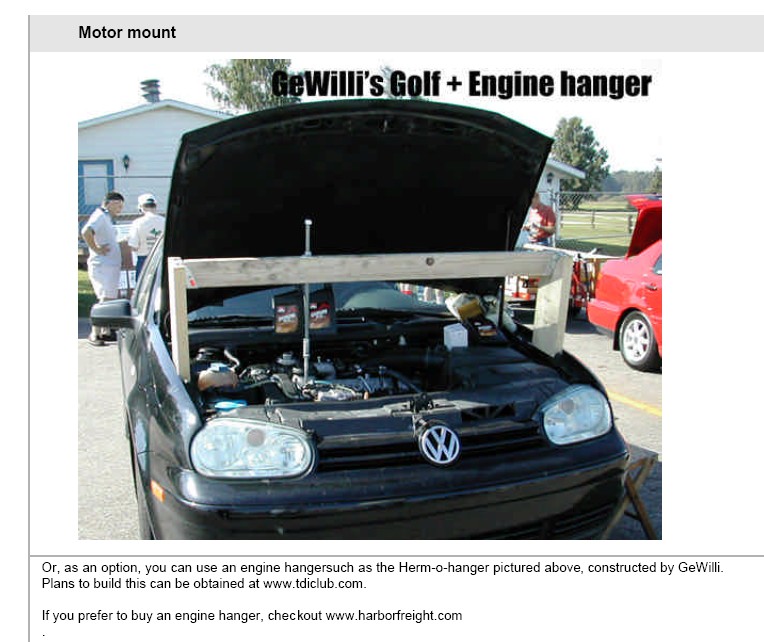

@ Reuselkopp
Finora, l'ho fatto solo con i modelli G2 e T4.
Il motore è così vicino al telaio che deve essere spostato notevolmente verso destra per poter passare insieme al cambio.
Ho costruito io stesso il supporto per il motore: ho usato una robusta trave di legno di 10x10 cm e una catena pesante.
Ecco la versione di www.tdiclub.com (a4timingbelt.pdf). Con "a4" si intende la "Golf 4" - un fantastico PDF di 120 pagine sulla sostituzione della cinghia di distribuzione sulla Golf 4.
 Cambio Golf AFN: Guida al montaggio e smontaggio
 Dimensione file:  100.32 KB
 Visualizzato:  4285 volte
