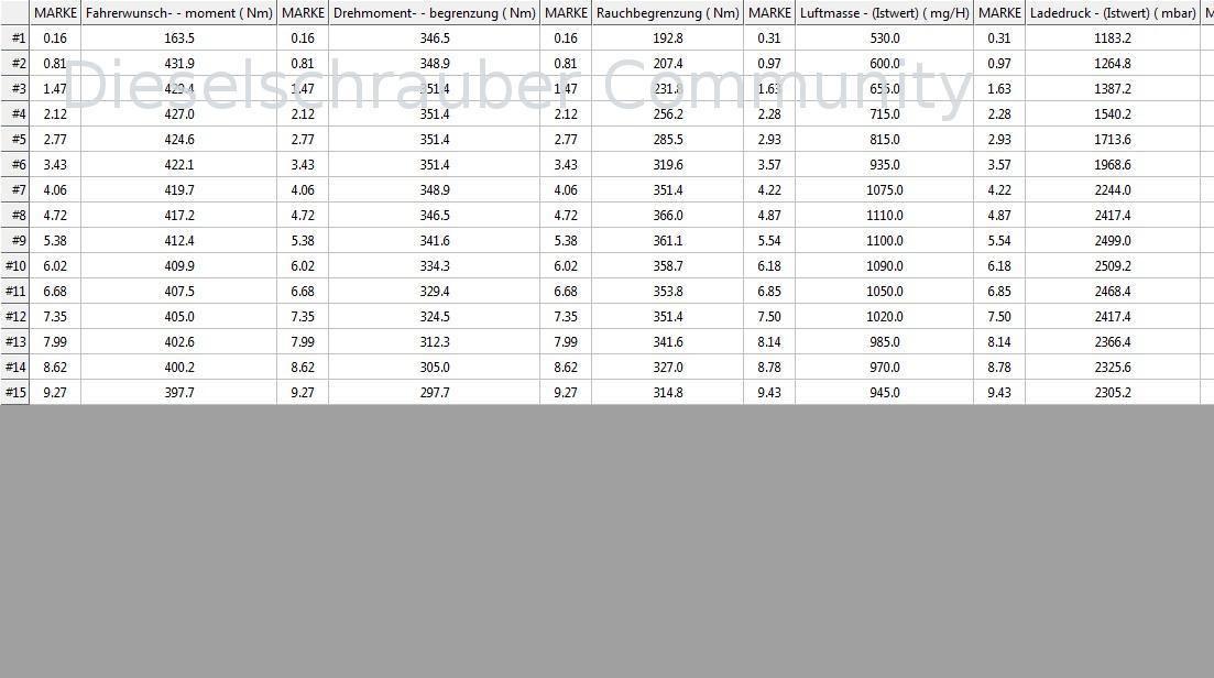

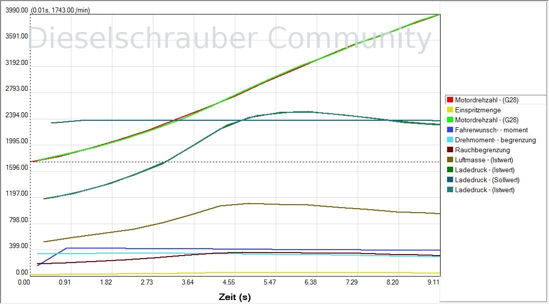

Allego qui di seguito i log di KDataScope.

Analizzando i log, si nota che la pressione desiderata non è sufficiente nella zona di bassi regimi.

L'andamento mostrato nell'immagine, con un picco superiore al valore nominale della pressione di sovralimentazione a circa 3000 giri/min, seguito da un calo, potrebbe indicare un malfunzionamento del sistema di regolazione VTG del turbocompressore.
Con le attuali alte temperature esterne, un aumento della pressione di sovralimentazione più marcato ai bassi regimi motore può essere considerato "tecnologia all'avanguardia" a seconda del motore, quindi non lo considererei un problema eccessivo; purtroppo, non fornisci informazioni sulle condizioni ambientali. Qui, ieri, c'erano più di 30°C anche all'ombra.
Come misura utile in questo momento, suggerirei di controllare la tenuta di tutti i tubi del sistema di aspirazione, delle relative vaschette e dei relativi raccordi, verificando la presenza di eventuali perdite.
Controllare anche i tubi del sistema di lubrificazione e i tubi dell'aria di intercooling per verificare la presenza di punti oleosi, e accertarsi che il sensore di temperatura dei gas di scarico, se presente, sia avvitato correttamente e sigillato prima dell'ingresso del turbocompressore.
Purtroppo, con questo chilometraggio, potrebbero esserci diverse problematiche che, nel complesso, creano questa situazione. L'assenza del DPF è una di queste, poiché altera il comportamento della regolazione della pressione di sovralimentazione (il turbocompressore dovrebbe essere controllato in modo diverso).
