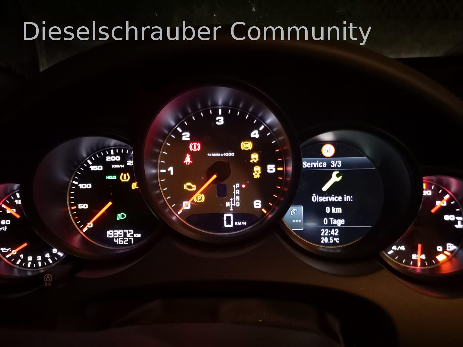

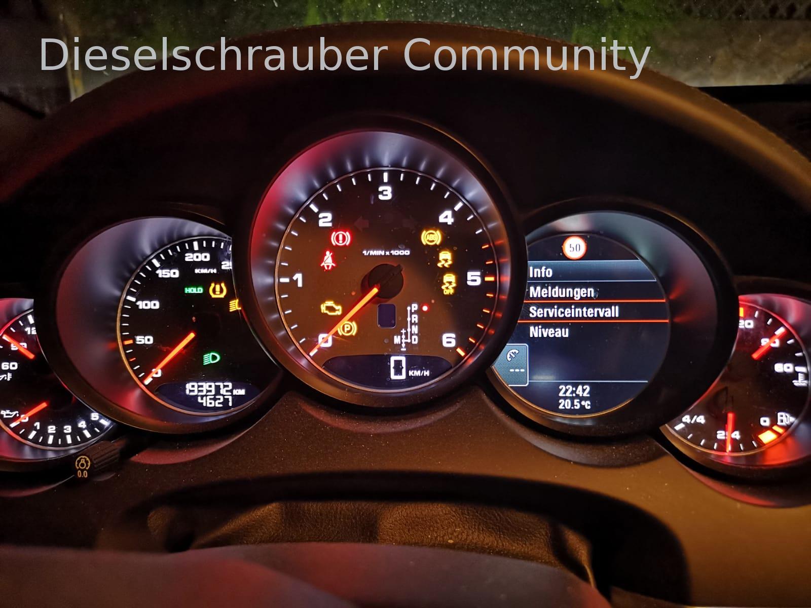

Es handelt sich um einen Porsche Cayenne 4,2 TDI BJ 2013 (Porsche Cayenne (2011-2018) [958, E2] laut PoCOM). Ich besitze aber nur den PoCOM inklusive 16 Poligen Stecker und kein externes Kombiinstrument.
Danke

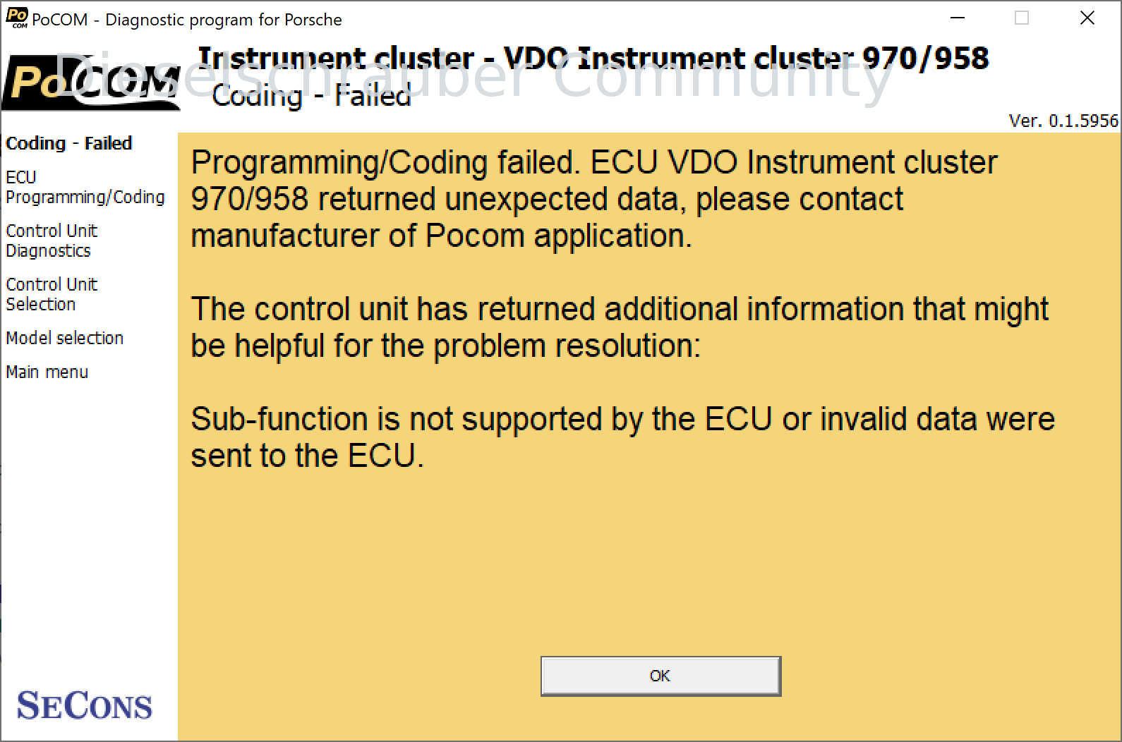

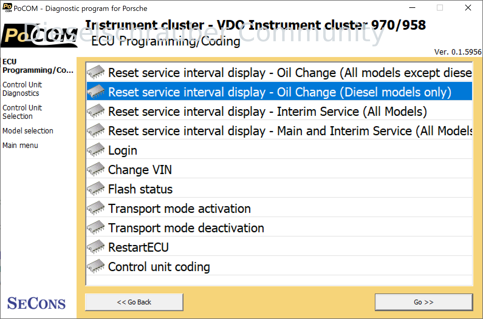

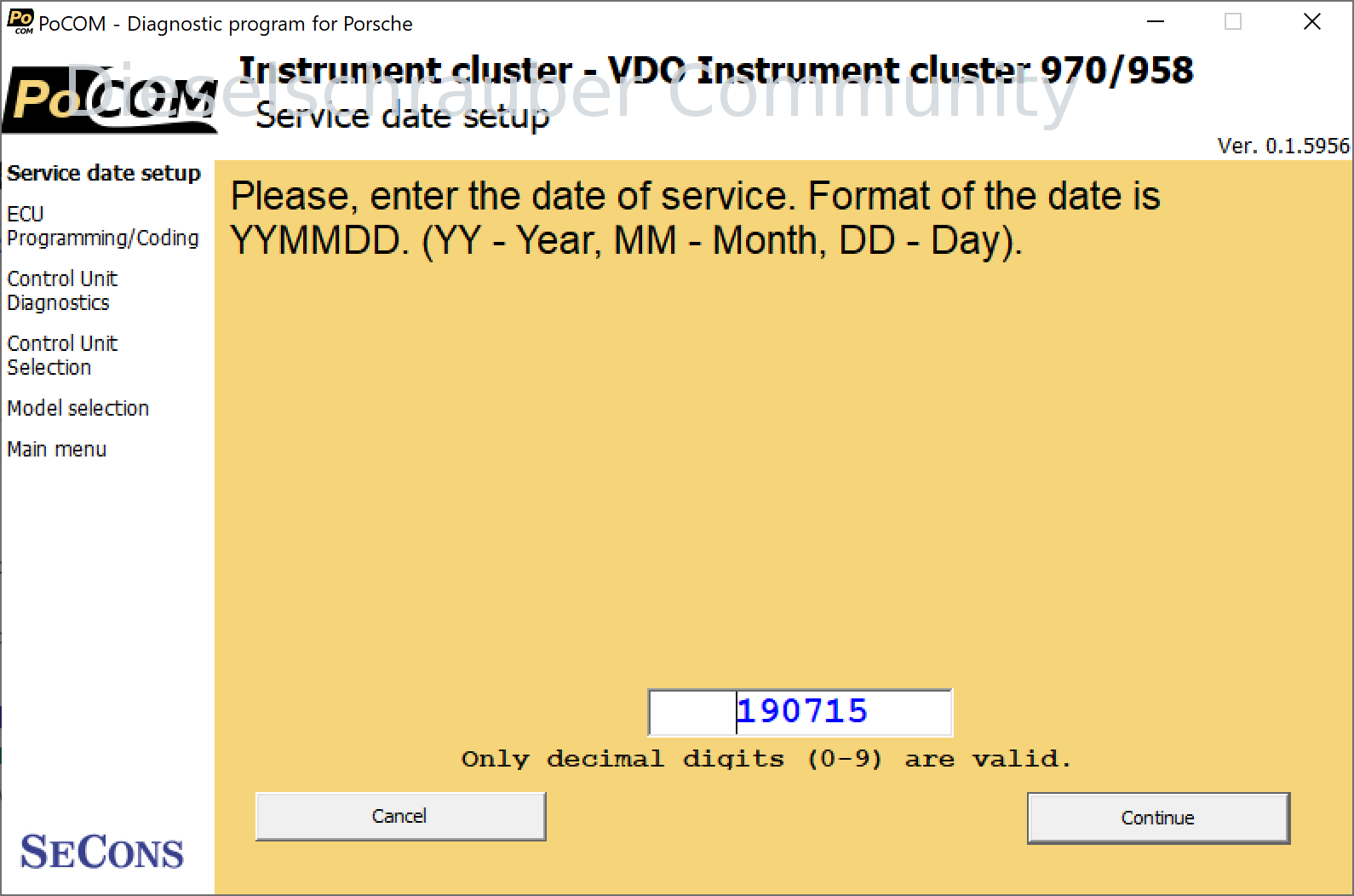

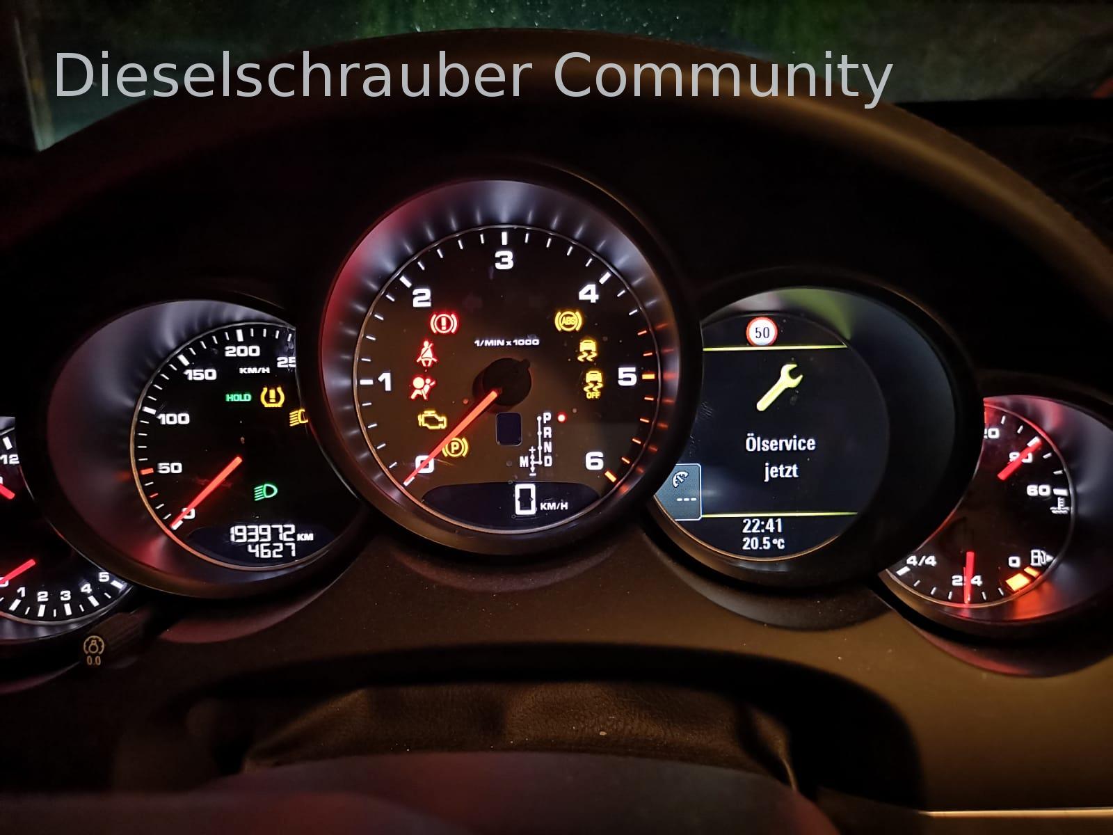

[Traduzione in corso...] Hallo,
hab es gefunden, es lässt sich aber nicht codieren.
Unten ein paar Fotos:

[Traduzione in corso...] Citazione: | Hi Rainer,
this coding is tested in this control unit many times. It should works. Please, we need two files:
1. snapshot of instrument control unit - connect with control unit, go to the identification and click to "save ECU information".
2. debug log from service reset - make service reset again. When error message appear, go back to main menu, settings and click to "save debug".
Thank you.
With these two files we are able to resolve this topic.
"Hallo Rainer,
diese Kodierung in diesem Steuergerät wurde oft getestet. Es sollte funktionieren. Bitte, wir brauchen zwei Dateien:
1. Momentaufnahme der Instrumenten-Steuereinheit - mit der Steuereinheit verbinden, zur Identifikation gehen und auf "ECU-Informationen speichern" klicken.
2. Debug-Protokoll vom Service Reset - Service Reset erneut durchführen. Wenn eine Fehlermeldung erscheint, gehen Sie zurück zum Hauptmenü, zu den Einstellungen und klicken Sie auf "Debug speichern".
Ich danke dir.
Mit diesen beiden Dateien können wir dieses Thema lösen.
