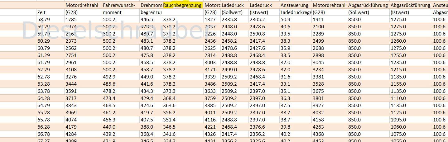

C'è qualcosa di strano con questa macchina.
Cosa ne pensate del limite di coppia? È impostato troppo in alto... Il limite di particolato è costantemente a 378,2 nel log allegato, il che significa che ci sarebbero ancora 60 Nm di coppia in eccesso... quindi, dovrei rimappare la centralina?
Dopo, non si sente affatto... inoltre, riesce a trasportare solo 200 litri sulla rotaia. Ciao.
...e consuma anche troppo.

chli1976 Profi-Schrauber
Iscritto il: 29/11/2003 Messaggi: 872 Karma: +185 / -0
31-10-2021, 16:13 Oggetto: Pompa iniettore 2.0 TDI BPW A4 B7: emissioni di fumo nero nonostante il filtro antiparticolato |
Cita |
Purtroppo, a giudicare dai valori, il tecnico non aveva molta esperienza. E certo, non sono stati creati né log iniziali né finali.
VCDS
| Torna su |
31-10-2021, 17:46 Oggetto: Pompa iniettore 2.0 TDI BPW A4 B7: emissioni di fumo nero nonostante il filtro antiparticolato |
Cita |
Normalmente, si programma in modo che il limite di coppia sia il valore più basso possibile; se invece non lo è (come nel file originale), ciò può portare a interpretazioni errate durante la risoluzione di alcuni problemi.
Nel tuo caso, il limite di emissioni di fumo dipende dalla pressione di sovralimentazione, nei motori senza filtro antiparticolato (DPF) dal sensore di massa d'aria, e nei motori V6, di solito, dal valore della lambda.
Considerando che la pressione di sovralimentazione, ad eccezione della parte alta, sembra non essere così male, ma il limite di fumo è inferiore al limite di coppia, la programmazione non è corretta. Quel valore elevato di coppia non serve a nulla, perché viene comunque utilizzato il valore più basso. Anche l'attuale valore elevato della coppia non ti serve a nulla, perché la curva di conversione (coppia in quantità di iniezione) probabilmente arriva solo fino a 420 Nm, ma non lo so con certezza a memoria.
Collega il dispositivo alla centralina e rivaluta la situazione, ma potrebbe essere già troppo tardi per il DPF.
VCDS
