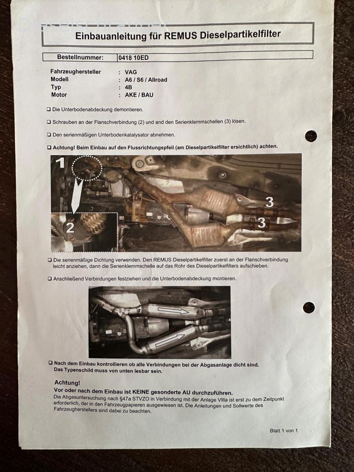

Messaggio21-05-2024, 12:49    Oggetto: Allroad AKE V6 2.5 TDI: nessuna potenza al di sotto di 2500 giri/min Cita
@HerbertVisualizzazione profilo: Herbert:
Sì, è stato installato un filtro antiparticolato aftermarket prodotto da Remus. Ho scoperto anche questo nella parte inferiore.
Ho persino ricevuto i documenti dal precedente proprietario.
Si tratta di un Remus PMS-RS6. Secondo quanto indicato... Protocollo installato nel 2015.
Se ho interpretato correttamente le istruzioni di montaggio, il catalizzatore originale è stato rimosso e al suo posto è stato installato il filtro antiparticolato.
In allegato, una foto tratta dal manuale di coltivazione.
Saluti.
Al.

Messaggio21-05-2024, 13:50    Oggetto: Allroad AKE V6 2.5 TDI: nessuna potenza al di sotto di 2500 giri/min Cita
È chiaro che la pressione di sovralimentazione è troppo bassa (e di conseguenza, viene aspirata troppo poca aria). Per quanto riguarda la ricarica, hai provato e verificato diverse cose, ma senza risultati.
Ora mi chiedo se la contropressione del sistema di scarico possa essere troppo alta, e in tal caso, un filtro antiparticolato (DPF) installato successivamente e ostruito potrebbe essere una possibile causa. Vorrei condividere questa idea con tutti voi.

Messaggio21-05-2024, 14:49    Oggetto: Allroad AKE V6 2.5 TDI: nessuna potenza al di sotto di 2500 giri/min Cita
Ciao, anche io all'inizio avevo avuto lo stesso sospetto... si legge molto riguardo ai catalizzatori aggiuntivi. Inizialmente, avevo smontato il pre-catalizzatore, l'avevo soffiato e controllato con una luce. Sembrava essere in buone condizioni. Il DPF aggiunto l'ho almeno controllato con una telecamera endoscopica (a quel punto non mi era ancora chiaro che si trattasse di un filtro antiparticolato, pensavo fosse solo un catalizzatore aftermarket), ma aveva una struttura molto grossolana e sembrava essere abbastanza libero. Penso, però, che la parte posteriore dell'alloggiamento non abbia una struttura più fine.
Ho provato a collegare lo scarico direttamente al turbocompressore, inserendo circa 10 mm di spazio intermedio e poi ho guidato così. Non è stato possibile riscontrare alcuna modifica.
È possibile verificare la pressione di controflusso con metodi semplici?
Inoltre, sorgebbe la domanda se, con un catalizzatore aggiunto, le prestazioni del motore risulterebbero significativamente (o addirittura molto più) inferiori, soprattutto nella parte alta del regime? Con un aumento del flusso dei gas di scarico, aumenterebbe anche la contropressione. O forse mi sbaglio?

Messaggio22-05-2024, 20:37    Oggetto: Allroad AKE V6 2.5 TDI: nessuna potenza al di sotto di 2500 giri/min Cita
Secondo la mia opinione, in caso di ostruzione nel condotto di aspirazione, la massa d'aria dovrebbe diminuire maggiormente con l'aumentare dei giri del motore.
Probabilmente non si tratta di un linfoma a cellule grandi.
Forse è stato semplicemente montato il componente sbagliato nel sistema di carica, oppure la barra di regolazione è stata impostata in modo errato.
