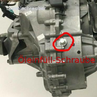

La dimensione dell'apertura di riempimento varia a seconda del tipo di cambio. Nel modello con il codice SAY, si trova nella parte superiore del retro del cambio. In alternativa, l'olio può essere versato attraverso l'interruttore della leva del cambio retromarcia, smontato.

- In caso di apertura di rifornimento difficile da raggiungere, utilizzare una pompa per olio standard. Nel SAY, non sono necessari ulteriori strumenti.
