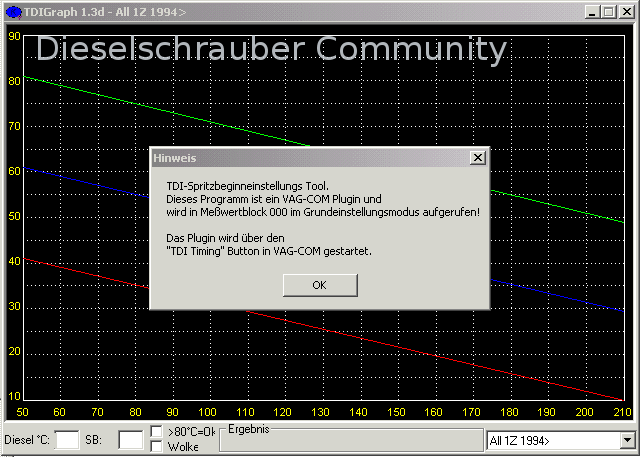

Come si controlla correttamente la fasatura? Quando faccio il test al minimo, i miei valori sono leggermente inferiori alla soglia minima; quando accelero, diminuiscono ulteriormente!

Non accelerare. La modalità di configurazione predefinita deve essere attiva (ora non so se il controllo della fasatura funziona anche in una modalità diversa da quella predefinita, e fuori fa un freddo terribile).

 TDI Spritzbeginneinstellung mit TDI-Graph
