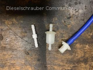

Puoi chiudere il tubo tagliato con due componenti di pasta modellabile (come Petec Powerstahl, ad esempio) oppure con una vite. Sul tubo del vuoto, inserisci un piccolo filtro in linea. Vedi l'immagine al centro. Nell'immagine a destra è lo stesso filtro, ma ho rimosso l'involucro. Questo non è un filtro in carta, ma uno con una rete molto fine.
In alternativa, puoi forare il raccordo danneggiato e incollare un connettore dritto utilizzando la pasta modellabile o un altro adesivo appropriato. Successivamente, puoi riattaccare il tubo del vuoto normalmente.
