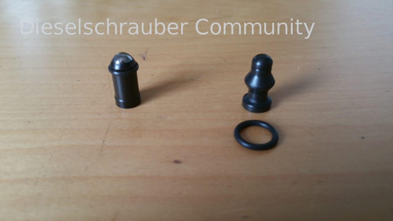

Attualmente sono nel processo di sostituzione e ho scoperto di aver sbagliato. Invece della versione originale 03G198051D, ho utilizzato la versione B (vedi immagine). Entrambi erano elencati allo stesso modo nel catalogo dei ricambi.
Kann ich die trotzdem verwenden? Wenn ja, wofür ist der O-Ring der dabei ist? È troppo grande per entrare in qualche punto del dado.
