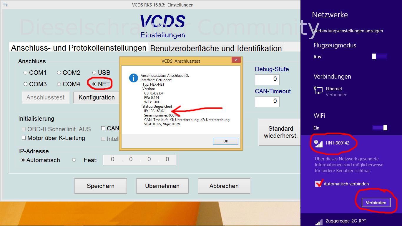

Configurazione Wifi di HEX-NET:
Il software VCDS viene fornito con il programma di configurazione dell'interfaccia VCDS, che consente di configurare la connessione Wi-Fi per il dispositivo HEX-NET. L'ultima versione del software VCDS è disponibile all'indirizzo http://shop.dieselschrauber.de/account.php (il tuo account cliente nel negozio Diselschrauber).
Ci sono 2 modalità WiFi diverse per il sistema HEX-NET. Come access point, crea una propria rete Wi-Fi; come client, può essere integrato in una rete Wi-Fi esistente.
Il dispositivo HEX-NET non deve essere collegato a un veicolo per configurare la connessione Wi-Fi. Collegate il vostro dispositivo HEX-NET al vostro laptop utilizzando il cavo USB fornito.
Avviare il software VCDS. Cliccare sul pulsante [Impostazioni] e quindi sul pulsante [Test di connessione]. Dovreste ricevere un messaggio che indica che l'interfaccia è stata trovata e identificata come HEX-NET. Cliccate su [OK].
Ora, clicca sul pulsante "Configurazione" per aprire il programma di configurazione dell'interfaccia VCDS (VCIConfig.exe). Andare alla scheda Wi-Fi.
HEX-NET esegue la scansione di reti Wi-Fi e quindi elenca i risultati.
Selezionare la propria rete Wi-Fi, confermare con "Sì" o "Yes" e quindi inserire la password. Cliccare su [OK].
HEX-NET sta tentando di stabilire una connessione alla rete selezionata. Quando il dispositivo HEX-NET è connesso alla tua rete Wi-Fi in modalità infrastruttura, il LED centrale si illumina di verde.
Clicca sul pulsante "Aggiorna" nella lista delle interfacce.
Nella scheda "Panoramica", vengono visualizzate le informazioni sulla rete Wi-Fi a cui è connesso il dispositivo HEX-NET, nonché l'indirizzo IP che il router Wi-Fi assegna al dispositivo.
Il dispositivo HEX-NET può essere configurato per gestire fino a 7 reti Wi-Fi diverse.

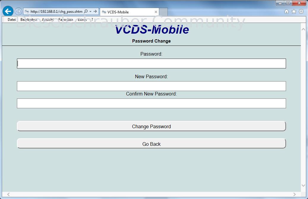

Messaggio24-08-2017, 19:49    Oggetto: Oggetto: È possibile modificare la password di accesso VCDS Hex Net? Cita
copy ha scritto:
Ciao!
È possibile modificare la password predefinita del sistema Hex Net? In caso affermativo, come?
Ciao, apri il browser web inserendo l'indirizzo IP di HEX-NET (predefinito: 192.168.0.1), accedi a VCDS-Mobile, quindi seleziona "Opzioni" e poi "Cambia password".
 VCDS-Mobile® Test, HEX-NET® Interface, Passwort ändern.

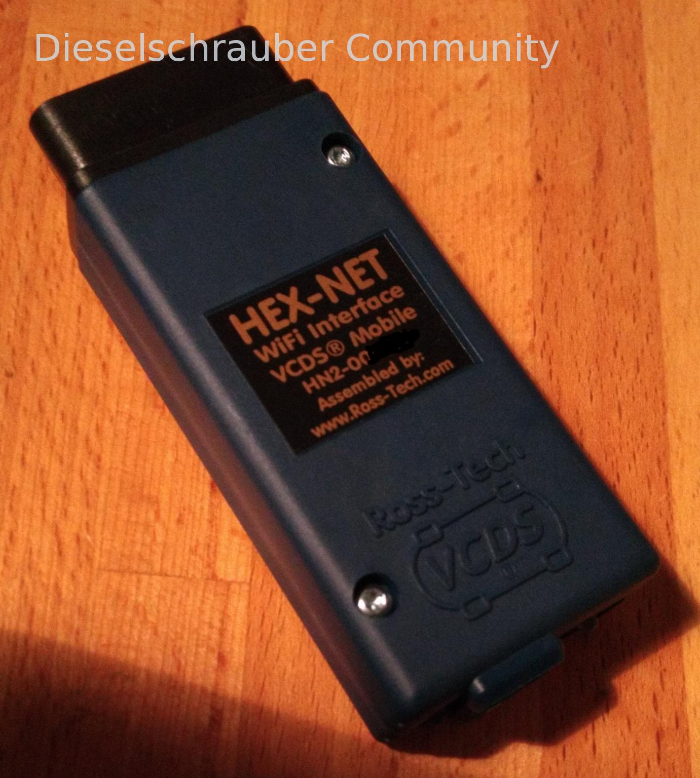

Aggiornamento: Esiste una versione hardware rivista del HEX-NET, riconoscibile dalla custodia blu e da un numero di serie che inizia con "HN2-...".
Nuovo nel sistema HEX-NET di nuova generazione, c'è la preparazione per DoIP. Se icon_smile_thumb_up.gif dovesse diventare rilevante in futuro, l'hardware è predisposto per supportarla.
 Neues HEX-NET Generation 2: blaues Ross-Tech HEX-NET
