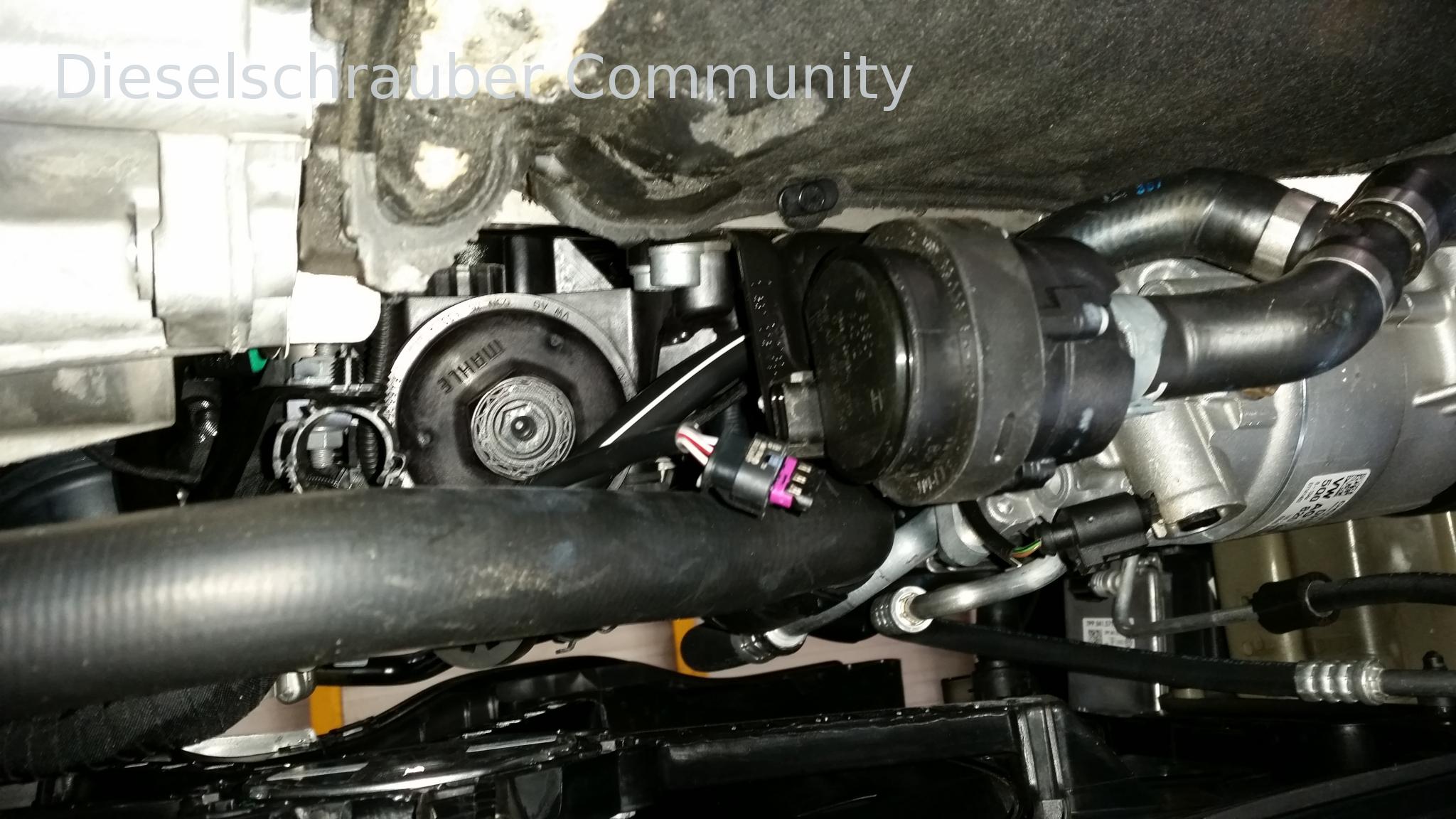

È indicato anche con quale strumento si può svitare questa vite di scarico?
A riguardo, non sono riuscito a trovare nulla...

Scusa, Roger, ho letto solo ora la tua domanda sugli strumenti.
Questa è solo una grande noce.
È una soluzione meno elegante rispetto a quella del 3BG.

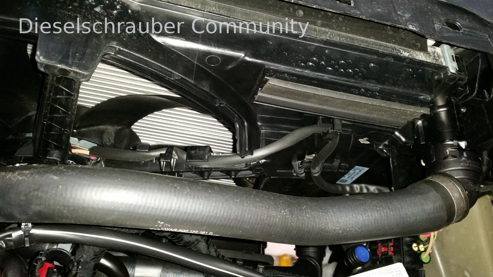

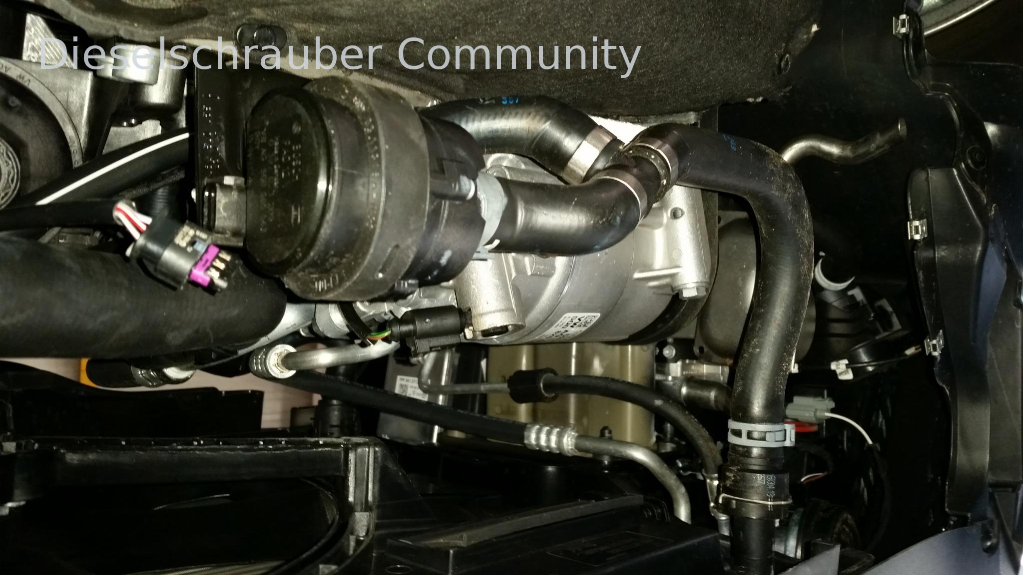

Certo, ecco la traduzione:
Per maggiori informazioni:
La foto qui sopra mostra la vista dal basso del vano motore. Si può vedere un connettore staccato relativo al sensore di temperatura. Nella parte inferiore dell'immagine si vede il radiatore/la parte anteriore dell'auto.
Durante il cambio dell'olio e del filtro dell'olio, è necessario prima svitare la vite interna del coperchio del filtro dell'olio (con una chiave) e ne fuoriesce una quantità significativa di olio (l'intero contenuto dell'alloggiamento del filtro dell'olio), che, si spera, finisce nel secchio preparato, passando tra la ventola, il tubo della turbina e il blocco motore.
Solo successivamente è possibile svitare il tappo del filtro dell'olio (utilizzando una chiave grande) e spingere verso il basso il filtro dell'olio che gocciola.
Di seguito, troverete altre due immagini.
