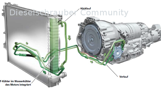

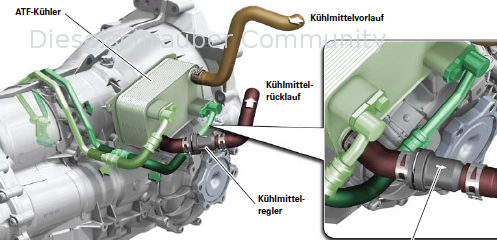

Siete assolutamente sicuri che non ci siano altri termostati nel piccolo circuito di raffreddamento dell'ingranaggio? Era almeno il caso del Passat 3C con DSG, e mi sembra del tutto plausibile...
Mpire
Avatar-Mpire
Iscritto il: 19/10/2009
Messaggi: 351
Località: Oberpfalz
2019 Skoda Octavia
Messaggio19-11-2018, 20:45    Oggetto: Cita
Sì, ne sono assolutamente sicuro. Il cambio 09L ha solo un radiatore esterno per il cambio olio-acqua nell'Audi A8 e nel Q7.
Condivide con il motore e un termostato esterno il ciclo dell'acqua.
In tutti gli altri modelli, come descritto nel post precedente, il radiatore dell'olio per la trasmissione è integrato nel radiatore dell'acqua.
Saluti, Mpire
