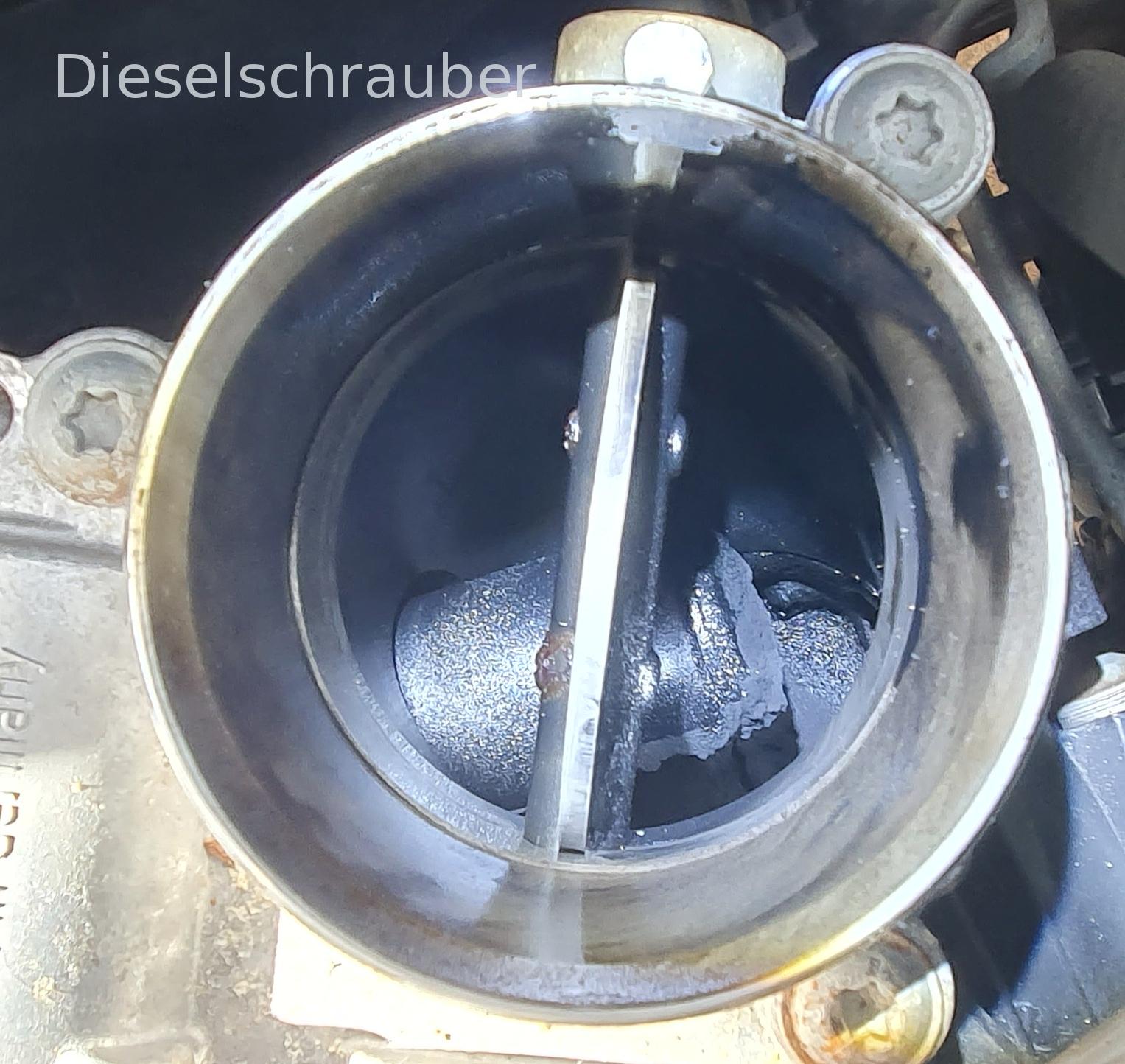

Messaggio17-04-2026, 8:55    Oggetto: Cita
Bene, il nuovo filtro antiparticolato e il sensore di particolato sono stati installati.
Dopo circa 200 km, non sono più stati rilevati errori nella memoria del sistema.

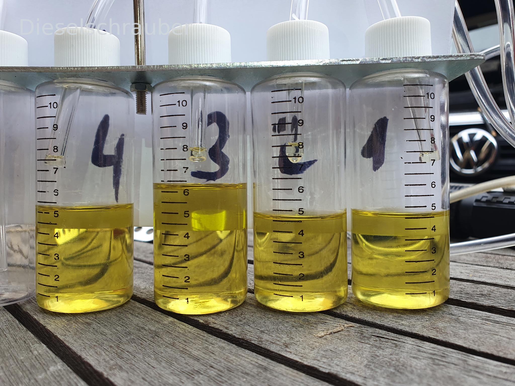

Le quantità di ritorno ESD sono state testate, vedere l'immagine.
Il cilindro 3 presenta delle anomalie, che si sono verificate nei primi circa 30 secondi e sono rimaste costanti o sono aumentate uniformemente durante l'intero periodo di funzionamento, che è stato di circa 3-4 minuti.
Cilindro 1 - 4,5.
Cilindro 2 - 4,5.
Cilindro 3 - 6,4.
Cilindro 4 - 5,3.

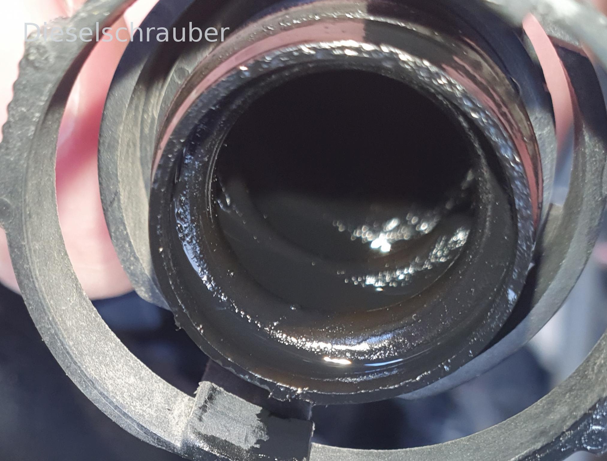

#3 / #4 Le piastre ESD si sono incrostate? Si possono pulire in un bagno a ultrasuoni? Oppure le deviazioni sono ancora accettabili?

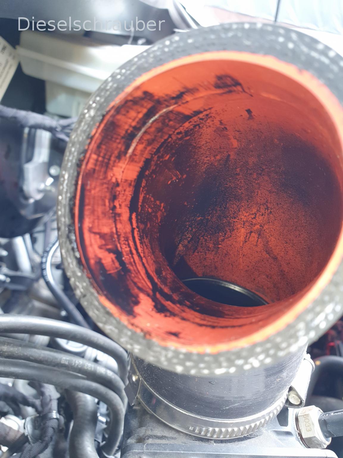

Ho sostituito il manicotto di gomma (LLK) proveniente dal turbocompressore a causa di segni di danni causati da tassi.
Il nuovo motore aveva già un leggero strato di olio dopo soli 50 km.
Analogamente, il tubo in plastica proveniente dalla KGE che alimenta la parte di aspirazione del turbocompressore, come mostrato nelle immagini.
Anche il corpo farfallato presentava una leggera pellicola di olio, come si può vedere nell'immagine.
Il collettore di aspirazione, direi, presenta una leggera incrostazione dopo 180.000 km. Anche le valvole mostrano segni di incrostazioni. Sarebbe possibile pulirlo utilizzando un additivo per carburante?

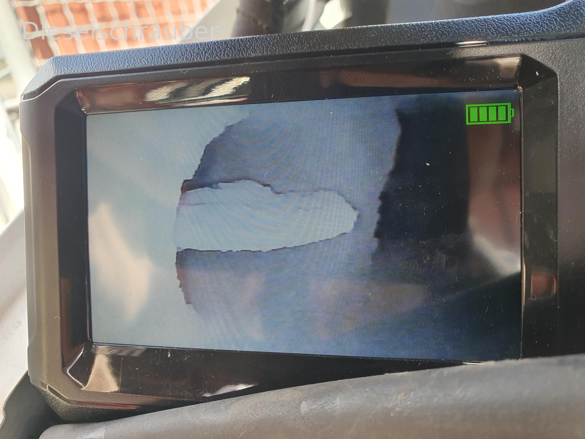

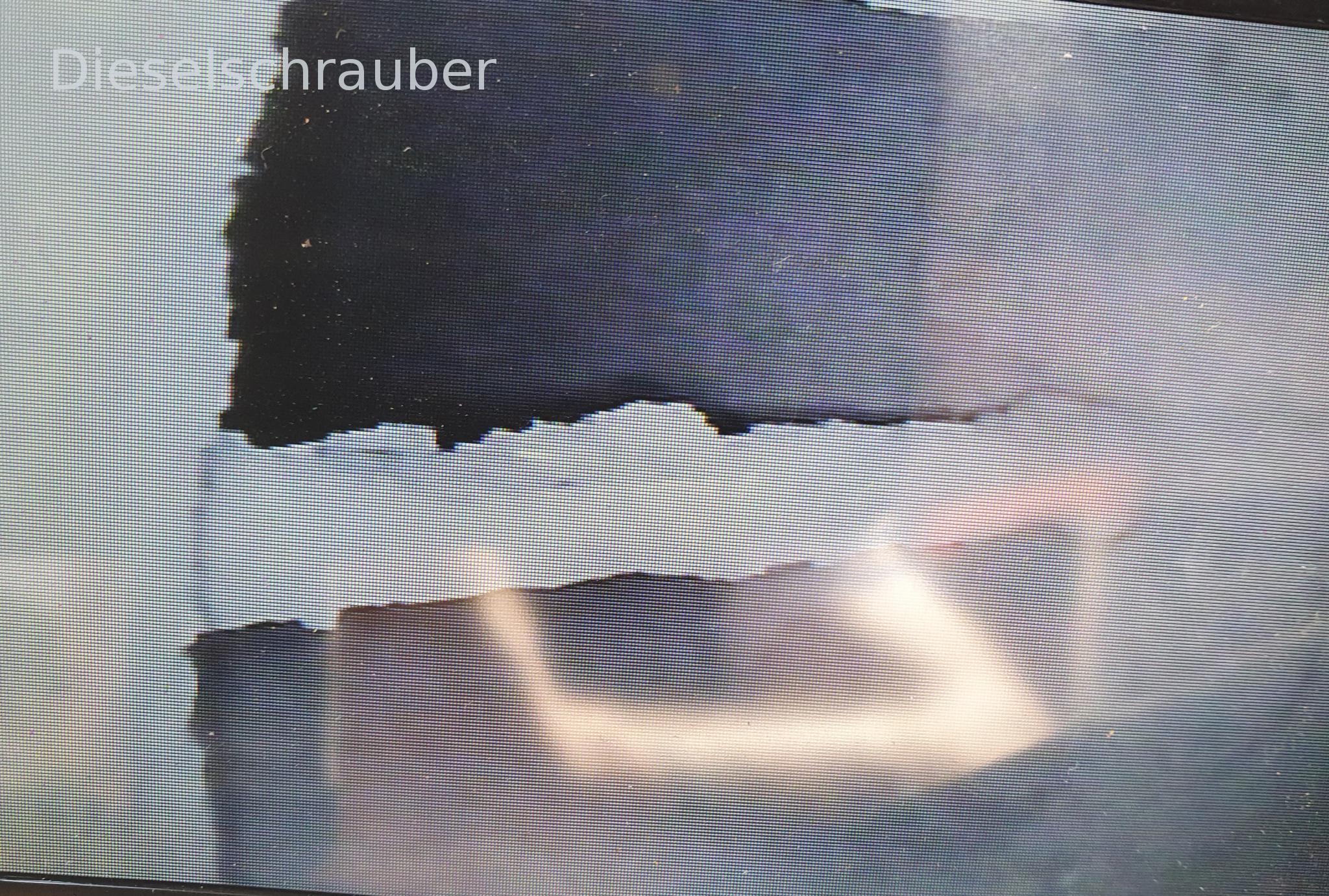

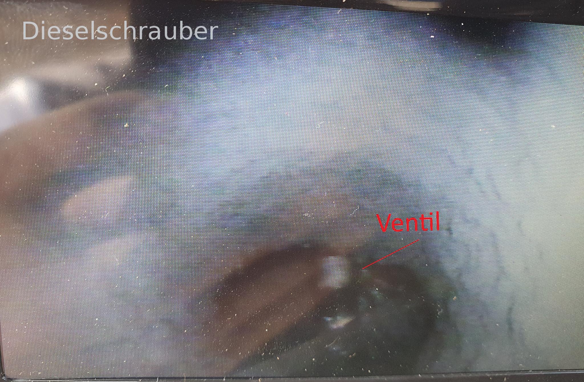

La membrana/valvola KGE sembra funzionare, ma il coperchio dell'obturatore del bocchettone dell'olio viene leggermente aspirato. Potrebbe comunque essere difettosa? Come posso fare ulteriori test?
L'AGR non è ancora stato testato o esaminato. Tuttavia, suppongo che anche lì ci sarà una certa formazione di coke.
È possibile dedurre da queste immagini/osservazioni la presenza di un danno al turbocompressore? Quali test posso eseguire con VCDS per confermare o escludere questa ipotesi?
Cosa posso testare ulteriormente per prevenire l'accumulo rapido del filtro antiparticolato (DPF) causato da olio non bruciato e/o da una combustione incompleta?
Grazie.
