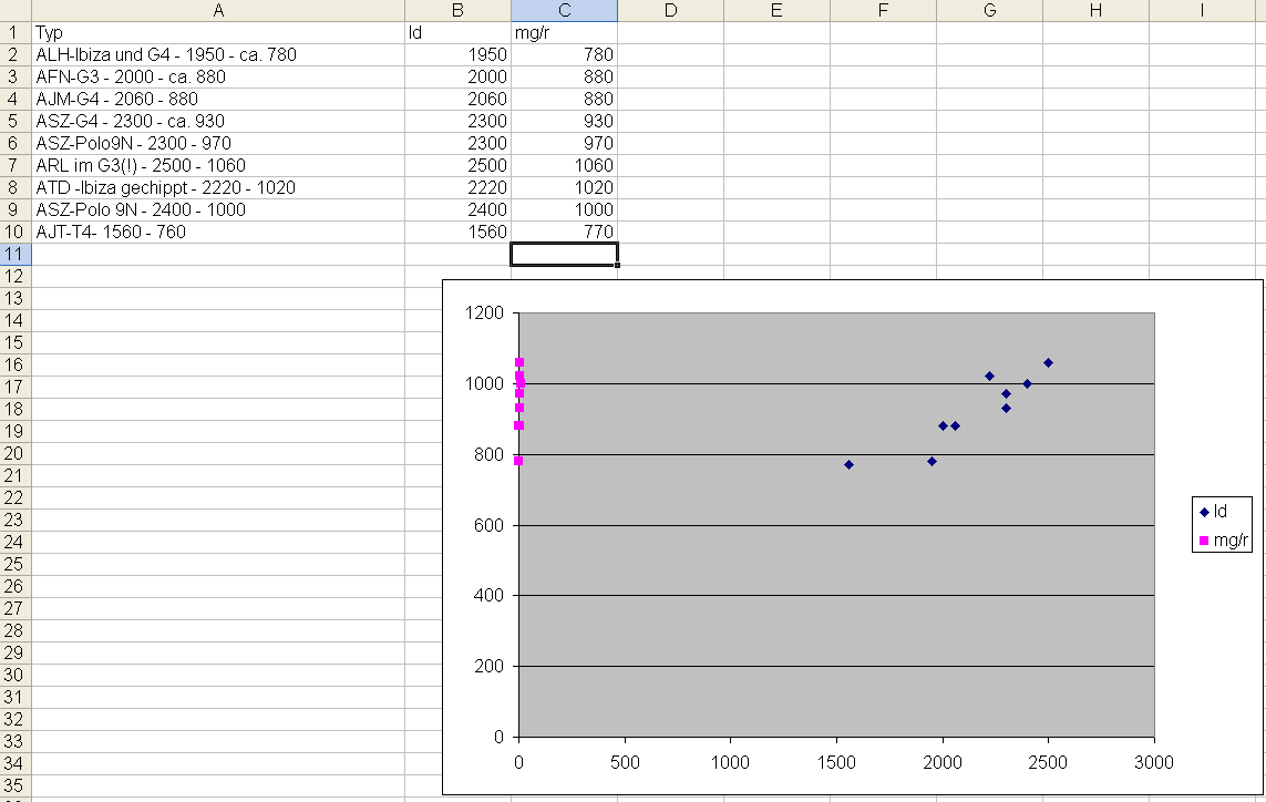

Messaggio15-05-2006, 18:29    Oggetto: carico di spinta verso l'aria Cita
mi sono divertito a leggere i commenti nel thread: /viewtopic.php?p=84423#84423
graficamente rielaborato.
Da da si può notare tendenzialmente una certa dipendenza.
mio conclusione:
basso carico di carico = bassa massa d'aria
alto carico di carico = alta massa d'aria
Quindi, anche la mia massa d'aria dovrebbe corrispondere alla pressione di carico?
Saluti, Leo

Messaggio15-05-2006, 21:57    Oggetto: Re: pressione di carico a massa d'aria Cita
leo_b ha scritto:
mio conclusione:
Come indicazione generale: sì.
Naturalmente, però, il rapporto tra cilindrata e numero di cilindri (!) è un fattore principale, oltre al rapporto di compressione (LD).
Inoltre, i tempi di controllo delle valvole e la resistenza al flusso dei gas di scarico (alta resistenza -> minore scambio di gas = minore massa d'aria).
Tutto, ovviamente, per condotti d'aria senza fori e un LMM (unità di miscelazione aria/carburante) intatto. . . se è difettoso, allora serve solo a sprecare.
