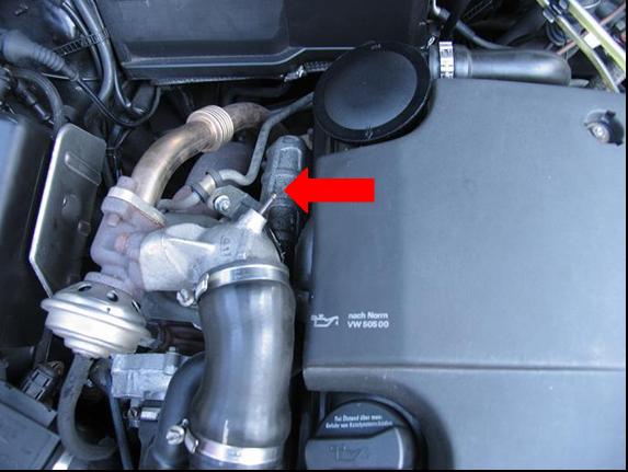

Qualcuno mi può dire a cosa serve questa connessione?
No. Per favore, inserisci la foto in un luogo dove sia accessibile anche senza un account.

Messaggio15-04-2007, 21:56    Oggetto: Raccordo: Connettore, Adattatore, Accessorio Cita
Qual è il tuo problema?
Mi sorprende che l'area intorno al collegamento sia così pulita...

Messaggio15-04-2007, 22:21    Oggetto: Raccordo: Connettore, Adattatore, Accessorio Cita
Nel motore 1Z o Ahu, di solito è il tubo collegato al tubo di aspirazione che si collega alla centralina elettronica a causare problemi di sovrapressione. Se questo tubo è libero, può essere utilizzato per un sistema di controllo della pressione di aspirazione (LDA).

Messaggio16-04-2007, 17:57    Oggetto: Raccordo: Connettore, Adattatore, Accessorio Cita
C'era sempre un piccolo pezzo di tubo (circa 3 cm) con un tappo cieco. Volevo solo sapere se è originale così. Il tubo non va alla centralina. Misura la pressione di sovralimentazione da qualche altra parte? Deve farlo, perché il motore funziona correttamente (anche secondo la centralina). Non riesco a capire perché il produttore faccia una connessione se non viene utilizzata, oppure ha a che fare con la variante del motore?
Potrebbe anche essere che il precedente proprietario abbia fatto un lavoro malfatto.

Messaggio16-04-2007, 18:29    Oggetto: Raccordo: Connettore, Adattatore, Accessorio Cita
Forse il meccanico l'ha modificata? Non so bene il motivo...
Controlla se c'è un piccolo tubo collegato al radiatore dell'aria di raffreddamento del compressore e che vada al sistema di iniezione.
Se sì, probabilmente è originale.

Messaggio17-04-2007, 7:23    Oggetto: Raccordo: Connettore, Adattatore, Accessorio Cita
Cabriodriver ha scritto:
Non riesco proprio a capire perché il produttore faccia un collegamento lì se non viene utilizzato, oppure ha qualcosa a che vedere con la variante del motore?
Sì, esattamente. Nel motore AAZ (1.9L TD 75 CV), da questa connessione parte un tubo che alimenta la pompa di iniezione per aumentare la pressione di sovralimentazione.
