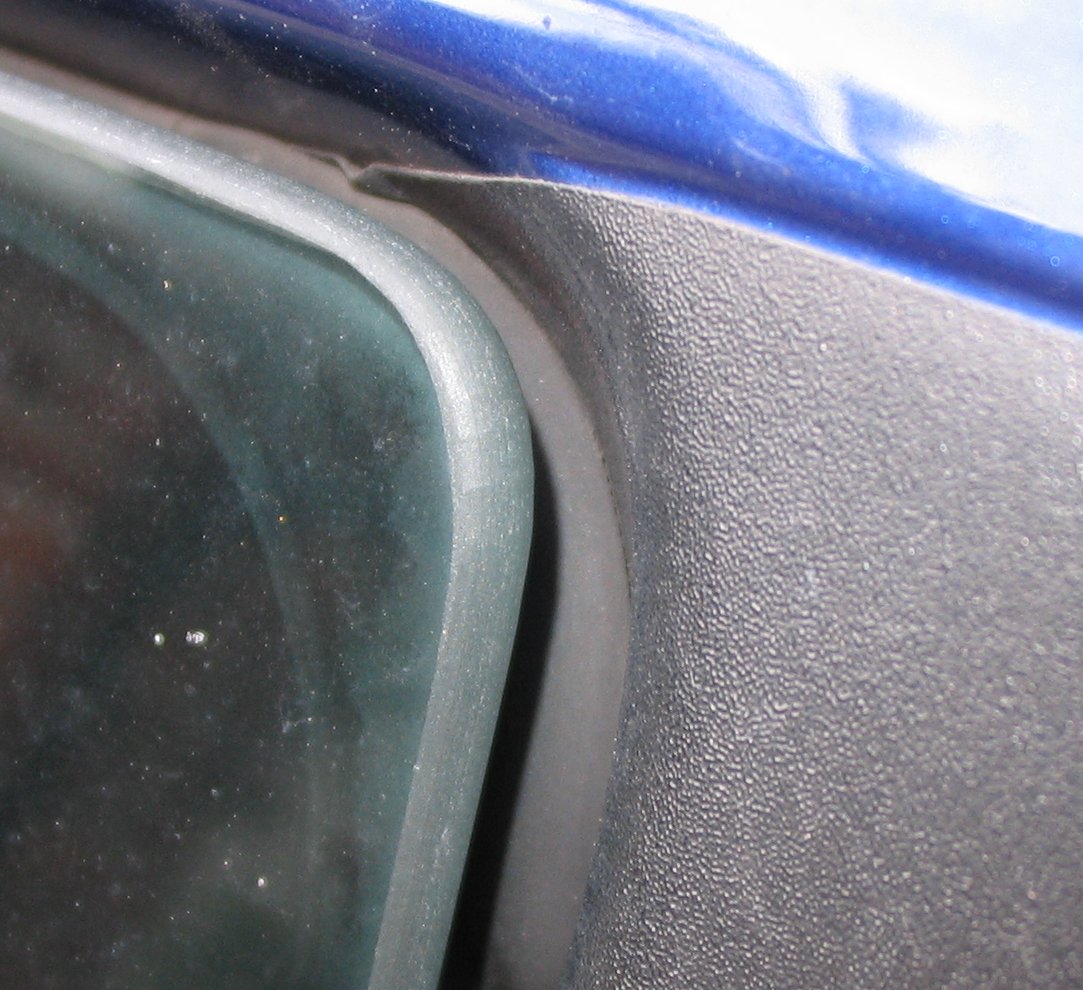

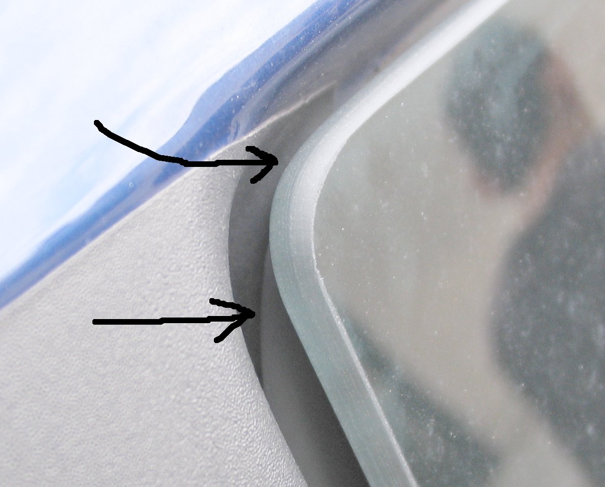

Messaggio22-06-2007, 15:27    Oggetto: Infiltrazioni d'acqua? Cintura di sicurezza bagnata Cita
Scusate per le "bombe" di post.
Dopo aver risposto a "ObenbeiMutti", sono appena sceso e ho controllato le guarnizioni delle finestre scorrevoli. In effetti, sembra che sul lato sinistro, nell'angolo anteriore superiore, ci sia una leggera curvatura, ma non si notano tracce di acqua all'interno del vetro. Probabilmente, però, l'acqua potrebbe infiltrarsi proprio in quella zona, nella parte anteriore tra le cerniere del vetro, e scorrere lungo la colonna B. Forse l'acqua potrebbe addirittura scorrere lungo la cinghia e finire all'interno del rullo, perché questa sarebbe una spiegazione sufficiente: il rullo non deve necessariamente essere completamente immerso nell'acqua.
È estremamente difficile documentare la situazione, ma ho fotografato entrambi i lati e ho evidenziato la parte problematica (vedere gli allegati). Speriamo che non piova troppo (non voglio applicare una soluzione temporanea, perché altererebbe i risultati delle analisi di domani, e poi probabilmente il problema è presente da più di un giorno). Domani esaminerò la situazione più attentamente e verificherò quali danni ha causato.
Cosa ne pensate di questa teoria?
Cordiali saluti,
Jan.

Messaggio22-06-2007, 15:46    Oggetto: Infiltrazioni d'acqua? Cintura di sicurezza bagnata Cita
Speriamo che non piova molto adesso (non voglio applicare qui nessuna soluzione temporanea, perché altererebbe i risultati delle analisi di domani e, inoltre, è sicuramente così da più di ieri)... domani esaminerò la situazione e vedrò quali danni ha causato in basso.
Sembra che l'errore sia stato individuato. Potresti provare a vedere se la guarnizione si può allungare leggermente. Sembra che si sia un po' rimpicciolita nel tempo.
Non smonterei ulteriormente. In quella zona, l'acqua si asciugherà da sola. L'acqua scorre dalla colonna B al longherone. Da, può defluire attraverso i canali di scarico (a meno che non siano ostruiti dalla cera).
Controllerei solo sotto il tappeto per vedere se si è formata una pozza d'acqua.

Messaggio22-06-2007, 16:13    Oggetto: Infiltrazioni d'acqua? Cintura di sicurezza bagnata Cita
Non smonterei ulteriormente. In quella zona, l'acqua si asciugherà da sola. L'acqua scorre dalla colonna B al longherone. Da, l'acqua può defluire attraverso i canali di scarico (a meno che non siano ostruiti dalla cera).
Beh... non so da quanto tempo sia così. Intendi che non c'è alcun rischio che si sia formata della ruggine nei sistemi di fissaggio?
Certo, capisco. In realtà, vorrei anche fare una prova con l'acqua per verificare se è proprio quello il problema e da dove esattamente proviene: probabilmente, come dici tu, l'acqua potrebbe defluire verso il basso attraverso le soglie. Se dovessi vedere qualcosa di intasato, me ne accorgerei subito.
Cordiali saluti,
