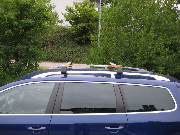

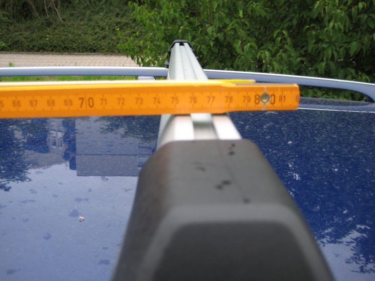

Certo,
Le barre di supporto originali Volkswagen hanno una distanza di 76,0 cm e appaiono così:
 Distanza standardizzata tra tetto e travi di supporto?
 Dimensione file:  123.16 KB
 Visualizzato:  12082 volte
 Dimensione file:  184.07 KB
 Visualizzato:  14245 volte
