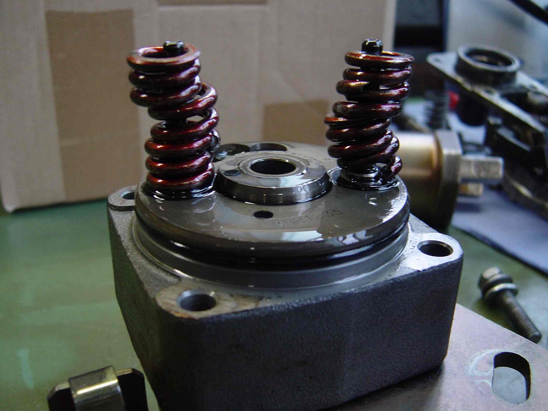

Ho già iniziato a smontare due pompe.
1Z e AFN.
Risultato!
A quanto pare, i pistoni delle pompe sono identici, ma le pompe differiscono internamente per le due molle di pressione presenti sulle valvole.
Installerò sicuramente le molle rigide nella pompa 1 e poi vi farò sapere come va.
Se mi sbaglio, per favore, fatemelo sapere!
Le piume da 1Z ad AFN sono leggermente più spesse e di circa 3 mm più lunghe. icon_lol.gif

Anche se le molle sono diverse, queste servono solo a riportare indietro il pistone, nient'altro.
Dai un'occhiata all'elica, potrebbe essere diversa e generare più spinta. Altrimenti, per aumentare la potenza del motore diesel, è necessario utilizzare un pistone più grande, quindi di 11 o 12 mm.
Sostituire semplicemente le piume potrebbe funzionare, ma non porterà alcun risultato.
Ci sono stati anche problemi con le molle che si rompevano, forse hai semplicemente le molle più recenti nella pompa AFN.

Poiché in primavera intendo provare l'esperimento di un pistone di pompa da 11 mm in un motore AFN con gli iniettori originali, mi sto già informando presso diversi rivenditori. In questa occasione, mi sono imbattuto per la seconda volta nell'affermazione che le molle di ritorno, compresi i relativi supporti, dovrebbero essere sostituite, a seconda del grado di usura della pompa.
Vecchie molle, nuovi pistoni?!
Vorrei sentire le vostre opinioni a riguardo.
Cordiali saluti.
Peter.

Queste piume? A volte si rompono davvero.
Le molle sono indipendenti dal pistone, quindi, in teoria, si potrebbero riutilizzare le vecchie molle, ma dato che a volte si rompono, preferirei sostituirle con delle nuove.
Saluti, Heri.

Le molle di ritorno sono effettivamente uguali per diverse varianti di motore, oppure sono solo simili nell'aspetto? Dato che le tue erano rotte, in realtà non hai avuto un confronto diretto.
Teoricamente, sarebbe sensato utilizzare molle di ritorno più potenti anche per un pistone più grande. In fondo, è l'unica forza che aspira il gasolio nella camera ad alta pressione. Non posso calcolare immediatamente di quanta forza in più si avrebbe bisogno se il diametro del pistone aumentasse del 10%, ma è chiaro che serve più forza perché viene aspirato più gasolio. A regimi di giri più elevati, la forza necessaria è ancora maggiore. Potrebbe essere così grande che il pistone, con le molle più deboli, non venga completamente retratto?!
Cordiali saluti.
peter
PS:
Non so ancora quanto costino le piume con i supporti separatamente, ma probabilmente hai ragione, heri, e l'investimento si ripaga da solo grazie al risparmio di lavoro.

neubaupe: Dato che in primavera intendo provare l'esperimento di un pistone di pompa da 11 mm in un motore AFN con iniezione originale
Cosa ti aspetti da questo? Mi piacerebbe sapere quali cambiamenti ti aspetti che avvengano.

neubaupe ha scritto:
Infine, questa è l'unica forza che aspira il gasolio nella camera ad alta pressione. Non posso calcolare immediatamente di quanta forza in più si abbia bisogno se il diametro del pistone aumenta del 10%, ma è chiaro che è necessaria più forza perché viene "aspirato" più gasolio. A regimi di giri più elevati, la forza necessaria è ancora maggiore. Potrebbe essere così grande che il pistone con le molle più deboli non venga completamente retratto?!
Per evitare che si diffondano voci errate, ecco la correzione: il carburante non viene aspirato, ma viene spinto nella parte ad alta pressione dalla pressione interna della pompa. E questa forza agisce sul pistone nella stessa direzione delle molle. Poiché la forza è uguale alla pressione moltiplicata per l'area, il pistone di dimensioni 11 viene spinto indietro con una forza 1,21 volte maggiore rispetto al pistone di dimensioni 10 a causa della pressione interna.

...il carburante non viene aspirato, ma viene spinto dalla pressione interna della pompa nella parte ad alta pressione. E questa forza agisce sul pistone nella stessa direzione delle molle. ...
Mi sono completamente dimenticato di collegare il tubo all'elettropompa.
Interessante domanda... mi viene subito in mente: a cosa servono le piume?
Inerzia del pistone a regimi di rotazione elevati. Inoltre, la valvola di aspirazione non ha una sezione troppo ampia, il che provoca una strozzatura del flusso, soprattutto a regimi di rotazione elevati o con un flusso elevato.

In questo modo, si spiega anche perché vengono utilizzate molle più rigide. Più pistoni significano più massa, maggiore inerzia e, di conseguenza, più molle.

Così ho iniziato a smontare due pompe.
1Z e AFN.
Risultato!
Le palette del compressore sono diverse! Anche se non sono realmente visibili ad occhio nudo, sono sicuramente diverse. La palette del compressore AFN ha una geometria diversa e, in definitiva, immette più gasolio nella camera di combustione per ogni giro -> maggiore potenza.
