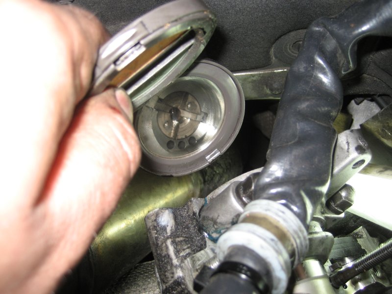

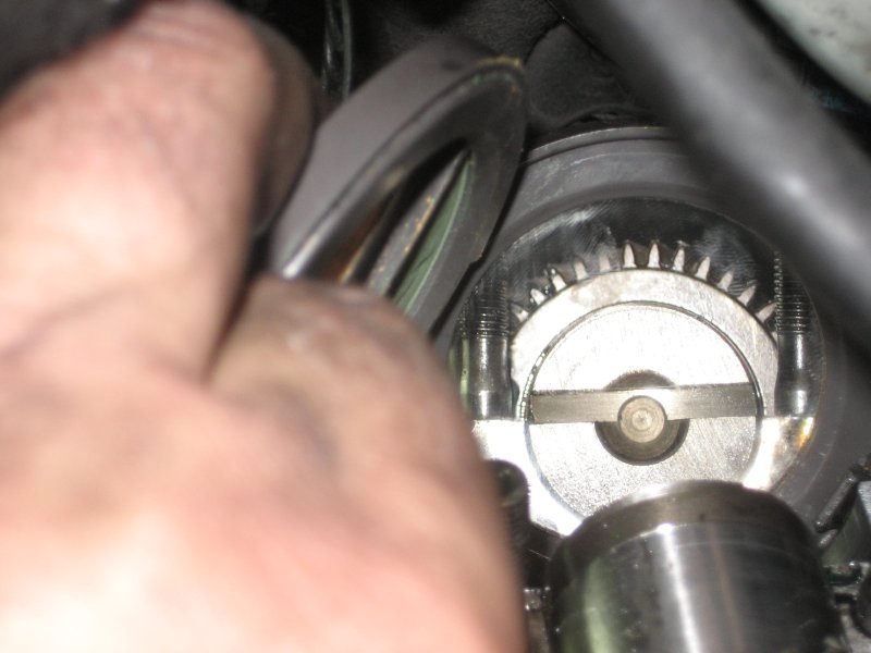

datsun
Messaggio21-05-2008, 13:54    Oggetto: Motore V6 TDI: Problemi dopo cambio albero a camme? Cita
Grazie innanzitutto per il vostro aiuto.
Questa mattina, quando ho iniziato a lavorare, il motore ruotava esattamente di 350 gradi. Anche se ero sicuro che ieri ruotasse di più, circa 180 gradi. (Forse è un problema di stoessel.)
- L'albero a camme montato al contrario non funziona, perché in quel caso l'innesto sarebbe invertito.
Al momento, tutti gli ammortizzatori funzionano bene perché probabilmente non hanno mai subito pressione.
Questa mattina ho:
- Tutto è stato smontato di nuovo, e il motore gira.
- Ho installato i due alberi a camme principali e la cinghia di distribuzione, e poi sono riuscito a farlo girare.
- poi ho installato le 3 camme (escludendo il primo cilindro), e di nuovo ho ottenuto solo 350 gradi.
- Poi, bisogna togliere di nuovo quella molla. > Il problema rimane lo stesso?
Ecco come appare quando tutto è impostato in modalità OT (vedi immagini).
Potrebbe essere che una o più valvole siano danneggiate e rimangano aperte occasionalmente?
Durante il primo assemblaggio, stranamente, sono riuscito a ruotare solo di 10 gradi. Poi ho rifatto tutto da capo e, da lì, ho avuto il problema che ho ora.

Messaggio21-05-2008, 15:54    Oggetto: Motore V6 TDI: Problemi dopo cambio albero a camme? Cita
Sei assolutamente sicuro che i tempi di fasatura siano corretti, allora l'unica possibilità è che tu abbia invertito gli alberi a camme oppure che, durante il montaggio, tu non abbia posizionato l'albero a camme al punto morto superiore (PMS). Questo significa che, dopo aver rimosso il vecchio albero a camme, hai inserito quello nuovo nella testata e poi hai serrato i supporti per guidare l'albero. Se, in questo momento, la camma è posizionata in modo errato, potresti spingere la valvola verso il basso proprio nel momento in cui il pistone si trova al PMS. Devi fare attenzione alla posizione della fessura sull'albero a camme rispetto al riferimento quando lo inserisci. Conclusione: la valvola è piegata. Escludo che tu stia cercando di far girare il motore con l'ingranaggio inserito.
Senti una compressione nei cilindri quando fai girare il motore adesso?
Tradotto il 24-09-2026, 0:02.

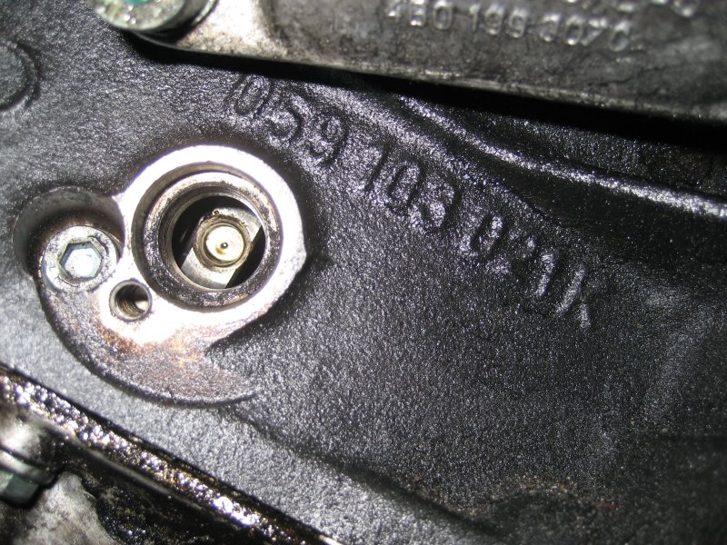

datsun
Messaggio21-05-2008, 20:29    Oggetto: Problema risolto: Guida e soluzioni Cita
Ciao a tutti, grazie mille per le vostre idee.
Ma a una cosa del genere non si può proprio pensare.
Durante l'installazione dell'iniettore, l'anello deve essere scivolato giù (e deve essere fissato con grasso).
Questa valvola è entrata un po' più difficile (cilindro 2), ma anche quella vecchia è uscita con difficoltà. Durante la sostituzione, ho forzato l'anello. Purtroppo, il pezzo è ora finito nella camera di combustione.
Die Blockade war genau beim Ot vom Zylinder 2. Tutto ha senso.
Venerdì ho un appuntamento in officina. O trovano il problema con l'endoscopio, oppure dovranno smontare il motore.
Come si dice in modo elegante 'riparato'?
Rainer.
 der Ring war mit Fett geklebt,ist aber dennoch runtergefallen. Die Einspritzduese hat den Ring ohne Problem ausgestanzt. Das Fehlende Stück liegt im Brennraum.

Tagessuppe
Iscritto il: 13/11/2002
Messaggi: 1140
Karma: +36 / -0   Grazie, mi piace!
Località: Wien
2001 Audi A2 Consumi
Messaggio21-05-2008, 21:04    Oggetto: Motore V6 TDI: Problemi dopo cambio albero a camme? Cita
Accidenti... Hai più fortuna del solito.
Se avessi fatto partire il motore, probabilmente sarebbe costato tra i 3.000 e i 4.000 euro.
Non capisco come il frammento possa essere finito sul pistone e non all'interno della sede del pistone.

wingmaster
Avatar-wingmaster
Iscritto il: 25/12/2007
Messaggi: 100
Karma: +4 / -0   Grazie, mi piace!
Località: Köln
Messaggio22-05-2008, 0:30    Oggetto: Motore V6 TDI: Problemi dopo cambio albero a camme? Cita
È vero, bisogna avere una certa idea per fare una cosa del genere. Io semplicemente lascio le nuove guarnizioni cadere nel collettore di aspirazione. Poi si possono orientare con un cacciavite lungo e una torcia, e si può facilmente inserire l'iniettore.
Posso facilmente immaginare come il frammento sia finito sul pistone. Si tratta di un motore a V con un angolo di 90 gradi tra i cilindri, quindi, rispetto alla verticale, i cilindri sono inclinati di 45 gradi. Questo fa sì che il frammento cada lateralmente sul pistone. Inoltre, il fatto che il motore fosse in punto morto superiore (PMS) per un cilindro significa che l'altro cilindro non era anch'esso in PMS e aveva quindi più spazio per far cadere il frammento di lato.
Buona fortuna con la rimozione del frammento.
Se hai intenzione di tenere l'auto per molto tempo e hai già superato i 200.000 km, ti consiglio di sostituire le guarnizioni della testata. In fondo, hai già fatto la parte più difficile del lavoro.
Ora devi praticamente solo allentare le viti di fissaggio.
