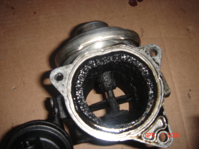

Se, se il tempo lo permette, per favore, scatta una foto del condotto di aspirazione per... Polvere e AGR.

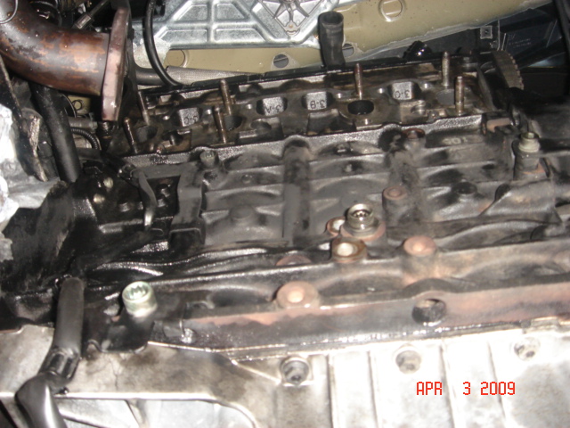

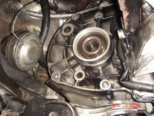

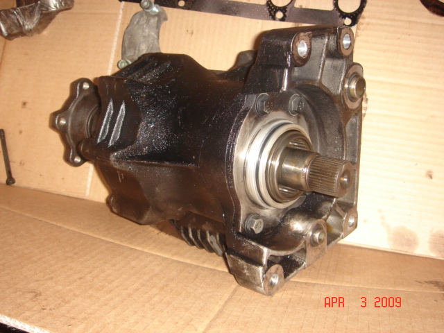

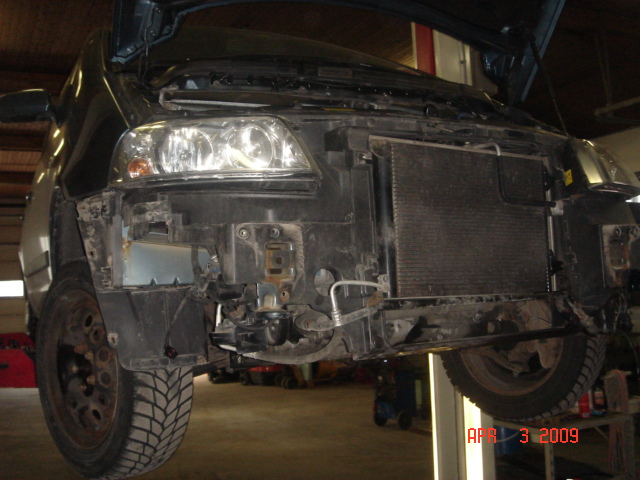

Ho tolto oggi il turbo. È un LAVORO INSOSTENIBILE, togliere quella parte. Il fatto è che bisogna rimuovere il differenziale e il cambio delle quattro ruote, altrimenti non si riesce a scendere con il turbo. Anche il supporto del motore doveva essere abbassato. Il problema principale sono le strette condizioni di spazio nel Sharan. Domani farò qualche foto, se avrò tempo. Anche il radiatore dell'aria di carica è un fastidio da rimuovere. Bisogna togliere il paraurti e allentare un po' il paraurti anteriore per raggiungere le 4 viti. Credo che ci vorrà tutto il giorno domani per l'installazione. Anche sostituire la tubazione dell'olio è un lavoro complicato, dato che è posizionata in modo molto contorto. Vi informerò quando avrò installato il turbo. Cordiali saluti

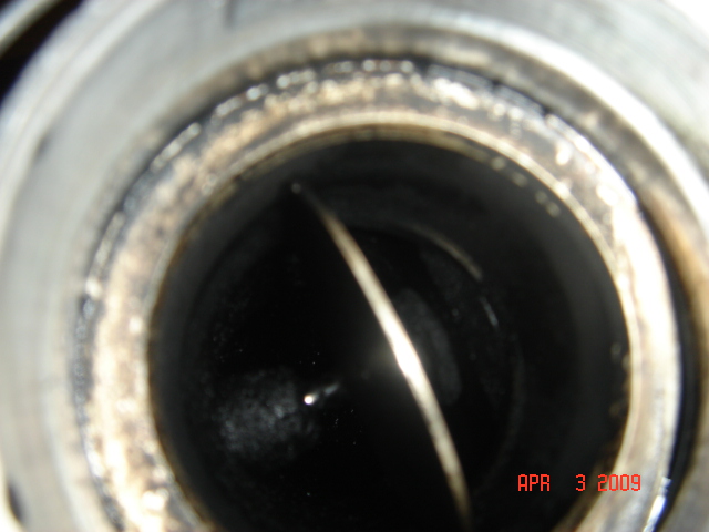

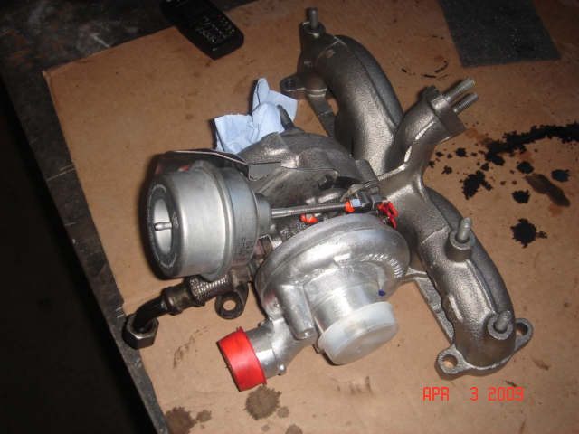

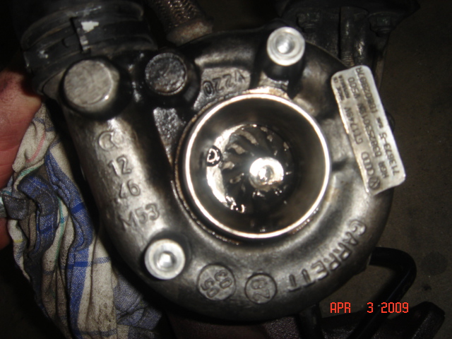

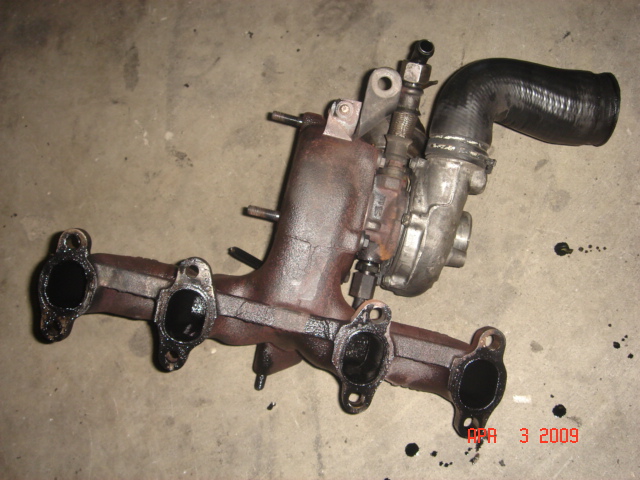

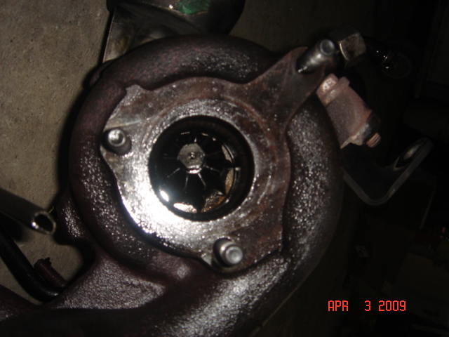

Quindi, senza trazione integrale, c'è abbastanza spazio per rimuovere il turbo dall'alto. Bisogna solo rimuovere l'albero di trasmissione destro. Altrimenti, niente. Al contrario, nel modello 4 Motion, la trasmissione integrale è posizionata proprio sotto il turbo. Pertanto, è necessario rimuovere prima la trasmissione integrale, per poi poter rimuovere il turbo. Ho fatto alcune foto qui:

Sì, lo ha.
Il turbocompressore aveva solo circa 1,5 anni e aveva percorso 30.000 km. È stato sostituito da VW a causa di un guasto al regolatore della VTG. Mi stupisco ancora di come possa succedere dopo così poco tempo. Sono riuscito a rimuovere semplicemente l'albero al centro dal turbocompressore difettoso. È strano. Forse c'è qualcuno qui che conosce questo quadro di situazione e sa a cosa può essere attribuito. (Mancanza di approvvigionamento di olio,...........) Saluti,
Messaggi: 18128
Messaggio05-04-2009, 12:43    Oggetto: Rimozione turbocompressore per motore Sharan AUY? Cita
Quali potrebbero essere le cause?
Guasto dovuto a sovravelocità, guasto del cuscinetto o squilibrio causato da componenti aspirati (improbabile).
Cause:
- scarsa fornitura di olio a causa di una tubatura di collegamento ostruita
- sintonizzazione scadente
- Funzione Cruise Control su autostrada a 130 km/h, dati di guida con poco movimento VTG, che porta al blocco del VTG (secondo esperienza personale dopo il trasloco e ora frequenti viaggi sull'autostrada svizzera).
- Leva di regolazione VTG bloccata a causa della ruggine, NON utilizzare olio/grasso per la lubrificazione, ma pasta di rame.
- Guida inappropriata: Guida a pieno carico, quindi fermarsi immediatamente. Percorrere sempre l'ultimo tratto verso il parcheggio in modo tranquillo, altrimenti si danneggia il cuscinetto delle onde del turbocompressore. Al contrario, pochi metri di guida tranquilla permettono al motore di raffreddarsi rapidamente.
- La valvola VTG "si blocca" e causa un sovraccarico frequente del caricatore.
Cordiali saluti, Rainer

Ma, hai semplicemente tagliato il tubo dell'olio, perché non riuscivi a svitare la rondella di serraggio? Si vede nella prima foto! O forse mi sbaglio?

Ho parlato di nuovo con il proprietario e mi ha riferito di aver fatto un "chiptuning" di tipo economico (ovvero l'inserimento di dei cavi) sul veicolo. Tuttavia, ha rimosso questa modifica circa 10.000 km fa, poiché l'auto aveva costantemente problemi. Questa affermazione mi fa sempre più pensare che il problema sia dovuto a questo "chiptuning" economico (si trattava di una scatola con dei cavi da inserire nel cablaggio della pompa, delle valvole e dell'alimentazione del motore). Se vedo questi tipi di cavi, mi fanno venire il nervoso! O si fa un tuning adeguato, o meglio, si evita di farlo, per poter godere più a lungo dell'auto. In ogni caso, gli ho consigliato di non utilizzare più prodotti di scarsa qualità, se desiderasse ottenere prestazioni migliori. Saluti,
A: Sistema di smaltimento dell'olio:
La vite si è spezzata, ed è vero! Ma dato che avevo comunque installato un nuovo tubo di collegamento (per precauzione contro l'intasamento del tubo), l'ho semplicemente spezzato, perché era molto più veloce! Ma, ottimo!
Messaggi: 18128
Messaggio05-04-2009, 19:02    Oggetto: Rimozione turbocompressore per motore Sharan AUY? Cita
La situazione è diventata troppo intensa... EGT troppo alto e molta fuliggine a causa della mancanza di una quantità adeguata di aria = in seguito, guasto.
