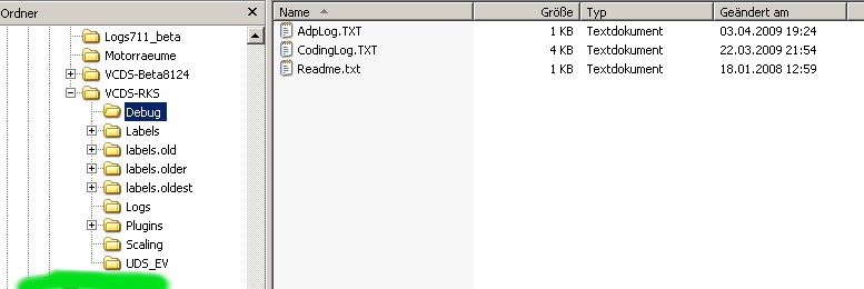

Quale software utilizzi?
Hai una cartella "debug" e al suo interno un file chiamato codinglog.txt?

Messaggio15-04-2009, 14:33    Oggetto: Pifio motore BLS: causa e soluzione Cita
Certo, fornisci il testo che desideri tradurre dal tedesco all'italiano. Sarò felice di aiutarti.
Se non hai una configurazione di "debug", creala e VCDS registrerà lì le conversioni.
