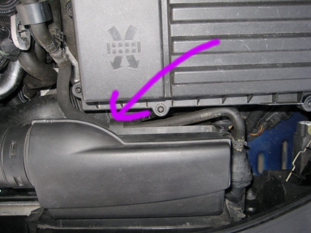

Messaggio02-03-2009, 9:15    Oggetto: 3C: Il circuito di ritorno del refrigerante fa rumore Cita
Tra il tubo di aspirazione e il filtro dell'aria passa il sottile tubo del "ritorno del liquido di raffreddamento". Ha una parte più spessa, appositamente progettata, per evitare che si sfreghi. Perché un'estremità oscilla insieme al motore, mentre l'altra è fissata saldamente al radiatore.
Purtroppo, il tubo è molto allentato e giace lì.
Qualcuno ha qualche idea su come farlo calmare?
Curiosamente, sembra che sia più stabile quando la copertura del motore è montata, perché in quel caso la parte inferiore del motore viene spinta leggermente verso il basso, facendolo aderire saldamente al collettore di aspirazione.

Messaggio06-03-2009, 20:44    Oggetto: 3C: Il circuito di ritorno del refrigerante fa rumore Cita
Non vedo alcun problema, oppure senti quel rumore? È possibile fissarlo con fascette? C'è un modo per fissarlo nelle vicinanze?

Non sono sicuro.
Dopo l'ultima revisione in officina, ho notato un rumore diverso, soprattutto intorno ai 1300 giri al minuto. Dato che è stato sostituito un sensore, ho pensato inizialmente che il problema fosse dovuto al cavo di quel sensore che ora sfrega. Ma quello sostituito ha un sistema di fissaggio dei cavi integrato nel coperchio della valvola.
Poiché i meccanici dell'officina non hanno fissato correttamente la copertura del motore, al momento sto guidando senza e ho scoperto che questo "pezzo" è molto mobile.

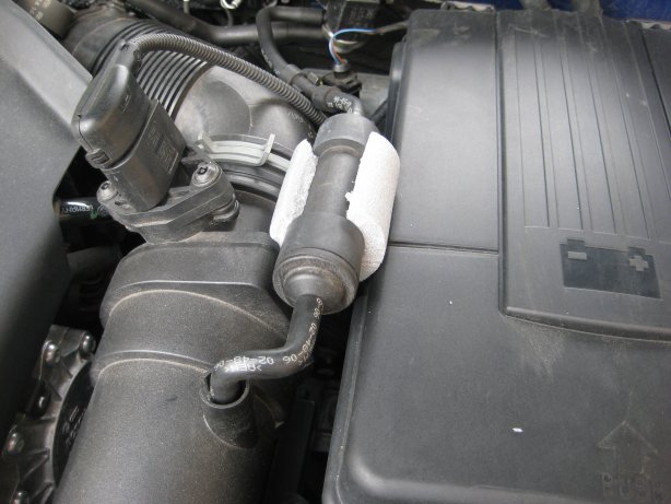

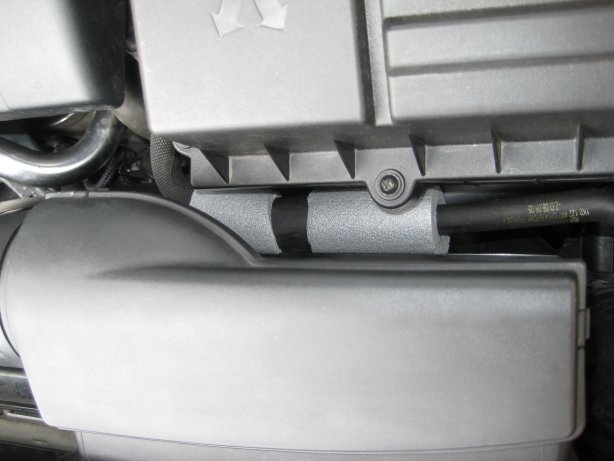

Messaggio20-05-2009, 7:09    Oggetto: 3C: Il circuito di ritorno del refrigerante fa rumore Cita
Certo, dimmi il testo che vuoi tradurre.
Il tubo stupido non rimane mai dove lo metto.
Ecco perché l'ho fissato (insieme alla valvola di controllo dell'ATM, situata accanto al sensore di massa d'aria):

Messaggio20-05-2009, 8:15    Oggetto: 3C: Il circuito di ritorno del refrigerante fa rumore Cita
Un'idea fantastica per l'isolamento dei tubi di riscaldamento icon_smile.gif.
Iscritto il: 13/03/2003
Messaggi: 10121
Località: in der Werkstatt
Messaggio20-05-2009, 8:20    Oggetto: 3C: Il circuito di ritorno del refrigerante fa rumore Cita
- economico
- agisce.
- se fosse troppo stretto, l'isolamento si consumerebbe per primo, quindi non danneggerebbe le parti originali.
La connessione a clip "tubo a U spesso nell'ingresso LuFiKa" presentava già evidenti segni di usura, quindi ho utilizzato del nastro in tessuto originale VW per ripararla. (purtroppo non ho foto).

Messaggio20-05-2009, 10:18    Oggetto: 3C: Il circuito di ritorno del refrigerante fa rumore Cita
Certo.
esattamente quello. Ho cercato per un'eternità.
Nastro adesivo per tessuti, colore nero, circa 5,00 € per pezzo.
Original VW e, dal punto di vista del prezzo, addirittura accessibile icon_smile.gif.
Da Alex, si capisce subito come stanno le cose.
http://www.passat3c.info/cms_neu/index.php?page=152
Ho avvolto un pezzo di materiale attorno al tubo di scarico e poi l'ho riattaccato al filtro dell'aria. Ora è saldamente fissato e non fa alcun rumore.
