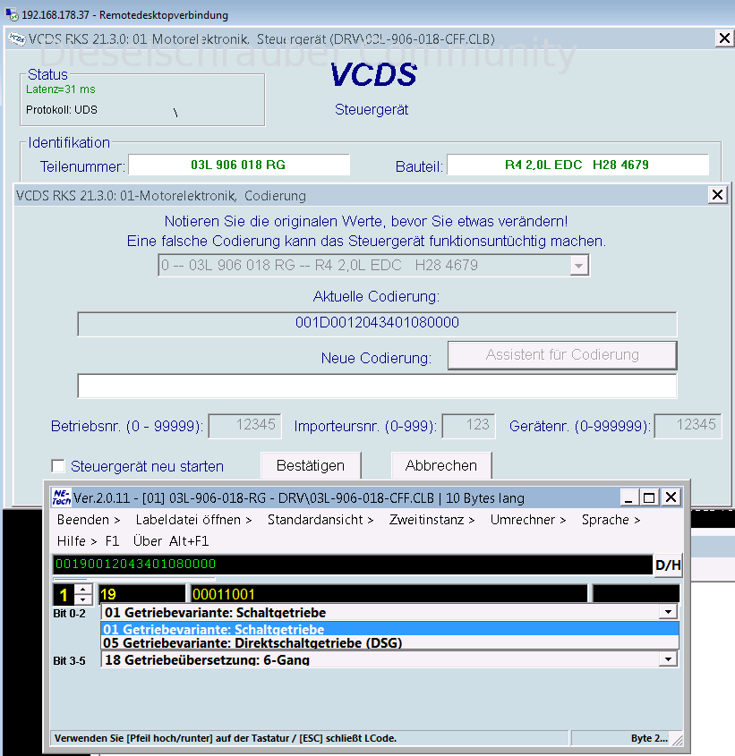

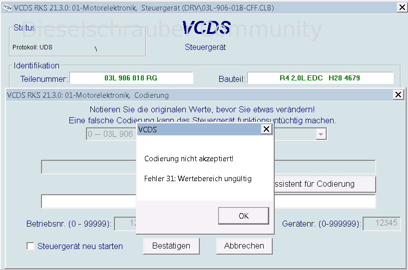

L'unità di controllo motore EDC17C46 (03L 906 018 RG), codice motore: CFGC, non può essere ricodificata da trasmissione automatica (DSG) a trasmissione manuale. Anche se posso selezionare la trasmissione manuale nell'assistente di codifica, quando confermo la codifica, appare un messaggio di errore: "Codifica non accettata! Errore 31: Intervallo di valori non valido!"

Esiste questo centralina motore con questo codice ricambi VAG in auto con cambio manuale?

Purtroppo, non posso dirtelo. Non mi aspettavo che il cambio del veicolo donatore fosse così importante, dovrei prima fare delle ricerche.

Sembra che la versione del software fosse disponibile solo con DSG. icon_evil.gif

Con la versione software 03L 906 018 RK, il problema è stato risolto. icon_biggrin.gif

Dopo aver installato una centralina motore usata, ho riscontrato un problema simile. Il codice presente nella centralina motore è 00000000. Quando provo a modificare questo codice (indipendentemente dal valore che inserisco), ricevo sempre il messaggio "Valore al di fuori dell'intervallo valido".

Devi verificare quali codifiche sono ammesse per la versione software della centralina, ovvero quali trasmissioni/motori e altre caratteristiche erano originariamente disponibili. Solo quelle puoi codificare. Se hai bisogno di una codifica diversa, la soluzione più semplice sarebbe acquistare una centralina con la versione software appropriata. Le ultime due lettere sono quelle che contano.

Il problema è, da un lato, che non esiste più nessuna centralina "originale" e, dall'altro, che la codifica non può essere modificata in alcun modo. Ad esempio, non posso nemmeno modificare la codifica per indicare che "l'airbag è installato"...

Devi inserire un codice completo e valido, non solo singole funzionalità.
Anche se non hai un prodotto originale, ne hai bisogno di uno con una versione software che copra tutte le funzionalità esistenti, altrimenti semplicemente non funzionerà.
