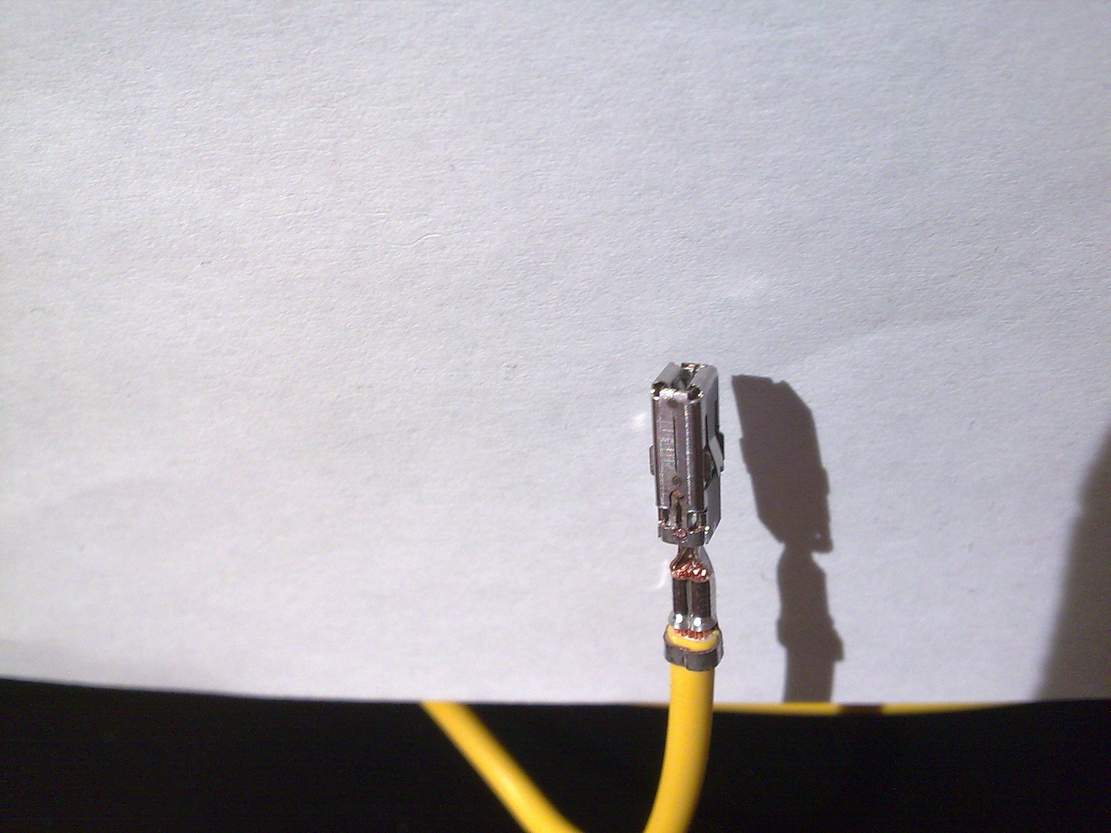

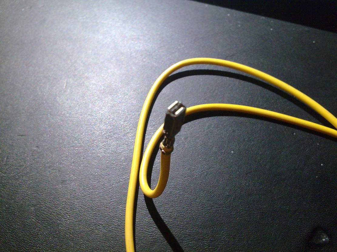

Fino a circa un anno fa, ho lavorato principalmente su auto 'vecchie' (approssimativamente fino alla serie G3), e in quelle, la Volkswagen utilizzava solitamente un solo tipo di connettore. Per questo, ho acquistato anche un set di connettori e uno strumento per la rimozione delle clip.
Per la Scirocco del 2010, non ho avuto bisogno di alcun contatto, e la situazione non è migliore per il Touran del 2006...
La domanda è: come si chiamano questi connettori e quale strumento di sblocco è necessario per rimuoverli? La soluzione con i cavi di ricambio pre-crimpati di VW mi sembra piuttosto scadente, perché in quel caso si dovrebbe comunque creare un collegamento con una saldatura.

I perni sono disponibili anche singolarmente, in diverse dimensioni. Non è necessario utilizzare necessariamente i connettori già assemblati.

Presso VW? Se non ho il codice ricambio, non funziona. Trova il cavo solo perché AKTE gli 'suggerisce' la soluzione.
In realtà, non voleva acquistarlo da Volkswagen, ma preferiva farlo da Herth+Buss o da un'azienda simile.

Se gli stai già fornendo tutte queste informazioni, quando "esplori" il modello elettronico, presta attenzione alle pagine immediatamente precedenti ai singoli fili. Lì troverai anche i singoli contatti. Confronta le immagini e le dimensioni e così troverai il contatto che ti serve.
Se non riesci a trovarla da solo, allora dammi almeno il codice articolo del singolo cavo. Se possibile, includi anche le dimensioni appropriate.

Beh, gli ho fornito il numero di parte dell'alloggiamento... con un solo clic, il sistema AKTE trova i cavi di ricambio appropriati... e lui li ha trovati da solo.
Non riesco a trovare il pin. Sulla confezione del cavo c'è scritto '000-979-242-e' e c'è un cavo da 2,5 mm² collegato. Questo cavo deve essere collegato alla scatola di derivazione nel vano motore di una Scirocco 2.0 del 2010.

Una panoramica completa di connettori, cavi di riparazione, ecc., si trova sempre su Passatplus.
Potrebbe essere che questa spina non sia inclusa, dato che il prodotto potrebbe essere più recente.
