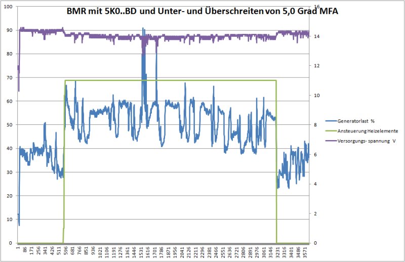

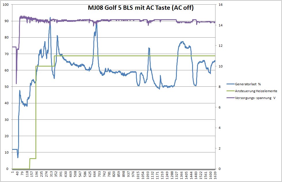

Ecco qualcosa da vedere.
In realtà, il problema era se i riscaldatori si fossero attivati, ma in realtà entrambi si sono attivati.
Nonostante ciò, la Golf continua a fornire una quantità significativa di volt al centralina del motore, mentre la Passat ne registra una quantità inferiore.
| Descrizione: |
| Generatorlast und Bordspannung Golf |
| Dimensione file: |
70.01 KB |
| Visualizzato: |
4901 volte |
| Descrizione: |
| Generatorlast und Bordspannung Passat |
| Dimensione file: |
57.97 KB |
| Visualizzato: |
5782 volte |

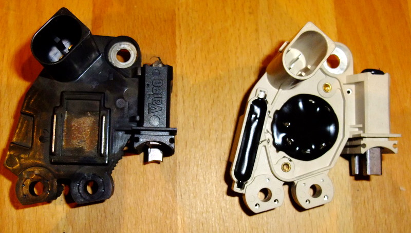

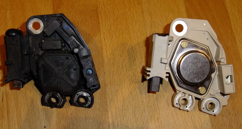

Bene, nel frattempo ho sostituito il regolatore originale di Valeo con un prodotto di ricambio più economico di Alanko.
Inizialmente, ho avuto forti dolori allo stomaco, perché Alanko viene spesso criticato online. Tuttavia, era l'unica fonte conveniente per un regolatore: 31 euro, inclusa la spedizione, contro le oltre 50 euro per il regolatore originale Valeo.
Dopo una telefonata e una spedizione velocissima, ora ho un'ottima opinione di Alanko.
Comunque sia, la qualità sembra non essere male. Il regolatore funziona, meglio del vecchio. Ora ho 14,1 volt con le luci e il climatizzatore accesi, e 14,2 volt senza il climatizzatore.
Ecco le immagini della parte anteriore e posteriore del vecchio e del nuovo regolatore.
| Descrizione: |
| Dimensione file: |
111.95 KB |
| Visualizzato: |
4361 volte |
| Descrizione: |
| Dimensione file: |
109.72 KB |
| Visualizzato: |
4431 volte |
