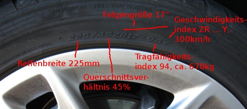

Nel caso di "ZR", viene spesso indicato anche l'indice di velocità, ad esempio 225/45 ZR17 94Y.
L'indice di carico, che si trova anche sul fianco del pneumatico, indica la capacità di carico del pneumatico. È possibile leggere la capacità di carico da una tabella più grande o semplicemente calcolarla: T(kg) = 45 * 10 EXP (Indice di capacità di carico / 80)
Ad esempio, con un indice di portanza di 94, si ottiene una portanza di 45 * 10 EXP (94 / 80) = 45 * 14,96 = 673
 Kennzeichnung auf Reifenflanke
