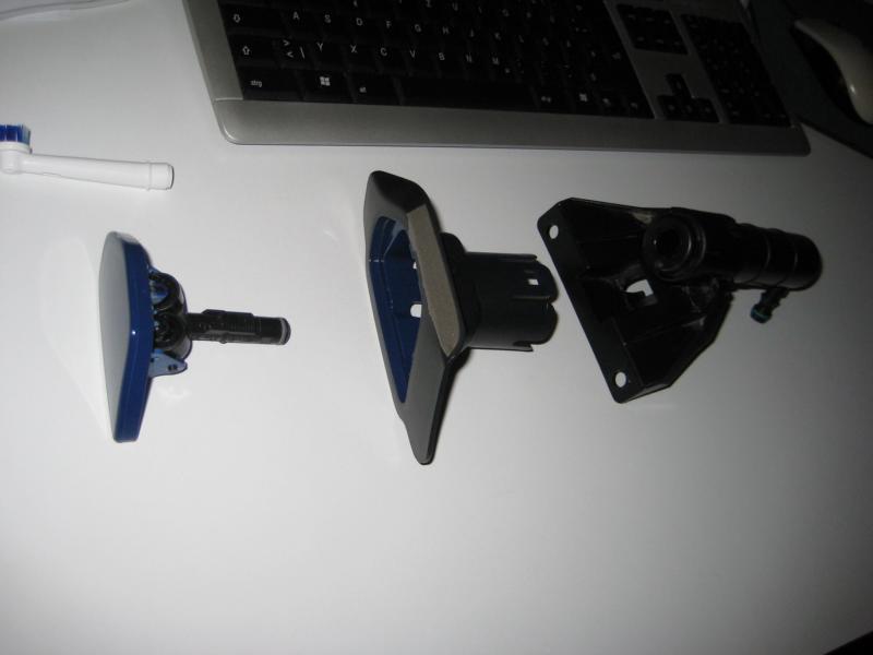

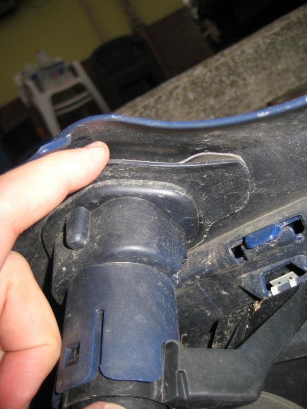

... e l'adesivo si è ora staccato.
È un cuscinetto adesivo biadesivo oppure c'è della colla vera al suo interno?
 Befestigung der Scheibenreinigungsanlage beim Touran.
 Dimensione file:  138.34 KB
 Visualizzato:  5617 volte

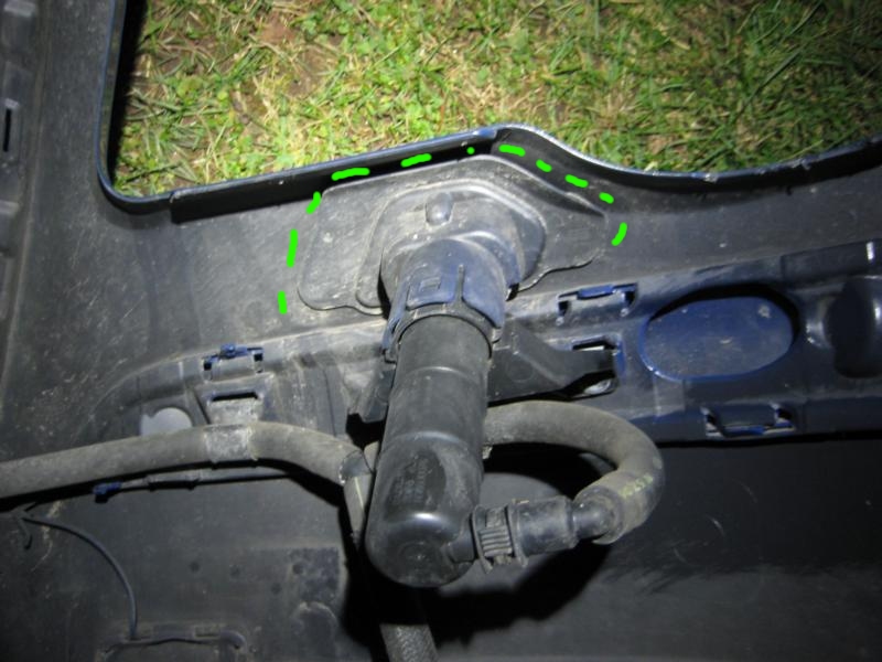

Messaggio25-03-2013, 10:39    Oggetto: Applicazione di pellicole protettive al Touran Cita
Nella Golf 6, quel componente è saldato, e proprio la settimana scorsa ne ho riparato uno che si era staccato.
Incollare bene, assicurandosi che aderisca correttamente.

Messaggio25-03-2013, 21:07    Oggetto: Applicazione di pellicole protettive al Touran Cita

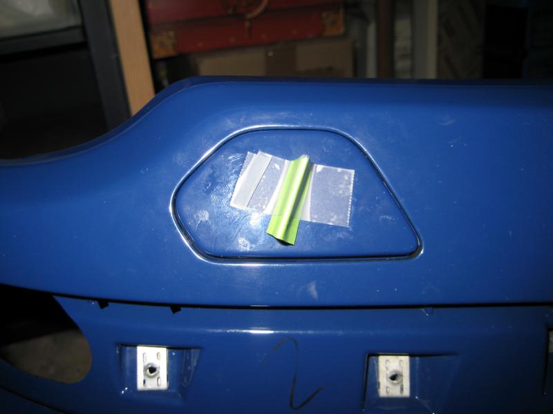

Allora, dovrò probabilmente estrarre completamente il pezzo, perché sembra esserci una sorta di adesivo in mezzo.
(La luce del giorno è una cosa bella, se si vuole vedere qualcosa icon_eek.gif).
 Dimensione file:  69.23 KB
 Visualizzato:  2856 volte

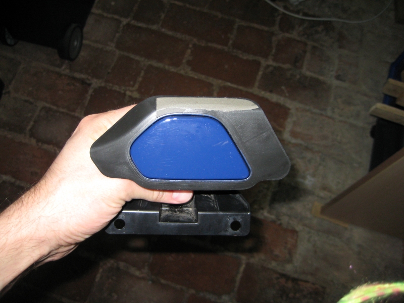

Certo.
Tappetino adesivo che ora non aderisce più.
Ora mi serve un buon adesivo per incollare le minigonne!
 Dimensione file:  240.24 KB
 Visualizzato:  2523 volte

Mi è venuto in mente che anche i sensori di parcheggio del Passat sono semplicemente attaccati ai paraurti.
Purtroppo, questi cuscinetti adesivi non sono disponibili nelle dimensioni giuste, probabilmente a causa del perfetto taglio circolare.
Il motore a benzina da 1.6 litri ha qualcosa attaccato al collettore di aspirazione con del nastro adesivo.
Potrei anche improvvisare qualcosa con questo.
Non ho l'adesivo per carrozzeria in confezioni da 5 grammi, e una cartuccia intera sarebbe probabilmente un po' eccessiva icon_wink.gif.
Almeno, ho smontato la SRA.
Con un punzone per pneumatici ho fatto uscire il pistone, l'ho riposizionato e ho sganciato l'ugello. In questo modo si riesce a estrarre la SRA dal supporto del paraurti anteriore... è un sistema diverso rispetto al G5, dove si possono smontare tutti i componenti più facilmente.
Ora ho il supporto separatamente e posso incollarlo senza dover esercitare troppa forza.

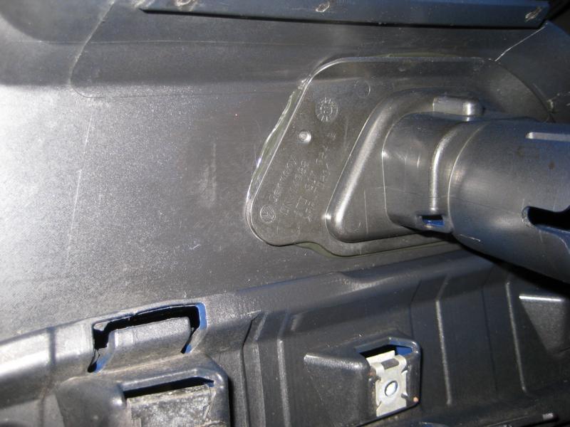

COSI'.
Ho acquistato tutto in originale icon_wink.gif.
Primer, adesivo 2K...
I sensori PDC attuali non vengono più fissati con dei supporti adesivi, ma direttamente con questo tipo di colla.
Stasera si scatenerà il caos.
Tradotto il 10-07-2026, 15:13.
Iscritto il: 13/03/2003
Messaggi: 10121
Località: in der Werkstatt
Messaggio02-04-2013, 23:02    Oggetto: Applicazione di pellicole protettive al Touran Cita
OK,
per il primo tentativo, non è stato poi così male icon_smile.gif.
 Dimensione file:  70.92 KB
 Visualizzato:  1831 volte
 Dimensione file:  43.74 KB
 Visualizzato:  1614 volte
