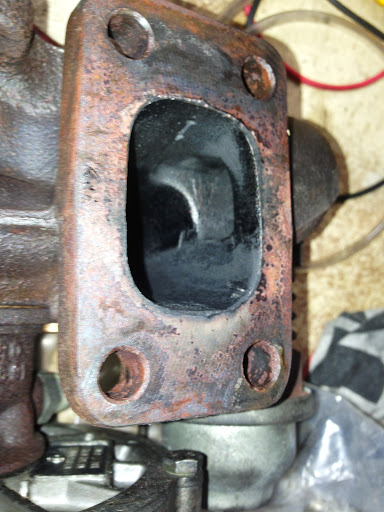

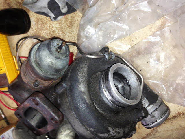

Attualmente, ho un problema con il sistema AEL (Active Electric Lag) di una Volvo: non c'è potenza.
A circa 2000 giri al minuto, si percepisce brevemente che dell'aria viene compressa, ma a 3000 giri al minuto questo fenomeno scompare completamente e non c'è più potenza. La pressione di sovralimentazione non supera lo 0,4 bar (secondo le misurazioni), mentre ne sono richiesti 1 bar.
Secondo quanto ho capito, il problema sembra essere legato al turbocompressore o alle sue componenti. Ho sostituito tutto ciò che riguarda il turbocompressore, scambiando componenti tra due veicoli e sostituendo valvole, sensori e tubi, ma non ho risolto il problema.
LMM sostituito, così come la regolazione della pompa. Prima, ho verificato la posizione dell'albero a camme (pensavo che la cinghia di distribuzione potesse non essere montata correttamente, vista la presenza di così tante marcature diverse su questo motore).
È un dato di fatto che, 150.000 km fa, il motore è stato sostituito presso un'officina autorizzata Volvo. Da allora, secondo l'ex proprietaria, il motore ha perso potenza. A mio parere, la potenza attuale è di circa 80 cavalli.
La mia ipotesi era che la valvola wastegate fosse bloccata in qualche modo, ma non conosco il suo funzionamento. Ad esempio, nei turbocompressori dei motori a benzina, si vede direttamente una valvola che si apre. Nel turbocompressore del vecchio TDI, si vede un "foro" e un tubo. Qualcuno potrebbe spiegarmi come funziona esattamente?
La valvola stessa sembra funzionare, almeno a giudicare dal rumore (si apre quando aspiro attraverso il tubo).
Anche il collettore di aspirazione l'ho smontato ieri - il sistema EGR è attivo - ma, con mia sorpresa, era abbastanza pulito.
Una delle mie ipotesi è che il turbocompressore abbia subito dei danni durante il guasto al motore, danni che però non sono stati rilevati o individuati. Tuttavia, l'albero si fa ruotare normalmente (lato aspirazione).
È anche vero che non si sente affatto il turbo, mentre di solito si sente qualcosa di diverso quando c'è un nuovo componente. Per questo motivo, ritengo anche che il circuito del turbocompressore non sia danneggiato; i tubi sembrano essere a posto. Tuttavia, se ad esempio il radiatore dovesse rompersi, si dovrebbe vedere (l'olio) e sentirlo, giusto?
Forse qualcuno ha qualche consiglio, soprattutto riguardo alla funzione della valvola wastegate. Ho già un turbocompressore di ricambio sul banco di lavoro, che monterò oggi. In questo modo, potrei capire meglio la situazione e, eventualmente, risolverla.

Oggi ho sostituito il turbocompressore. Ora capisco anche il suo funzionamento. Purtroppo, la sostituzione non ha portato alcun miglioramento. Ho provato di tutto, ma resta solo il sistema ESP o gli iniettori. Quando utilizzo una centralina aggiuntiva, il motore si muove appena, sento il turbocompressore, ma a 3000 giri si ferma.
Non c'è più niente da fare.
Poi, però, si calma molto, tanto che ho subito pensato che la pompa non funzionasse correttamente. L'impostazione, però, è corretta.
Potrebbe essere che ci sia un problema con l'iniettore o con la pompa?
Non credo che la pompa o gli iniettori siano responsabili, ma a parte questo, ho già sostituito quasi tutto.
Tra il misuratore di portata d'aria e la turbina, c'è un sensore - un PTC, come indica il numero di ricambio - che non era collegato. Ho trovato il connettore, che era completamente corrotto, quindi era stato "dimenticato" da collegare da molto tempo. Inizialmente, ho pensato di aver trovato il problema, ma non ha cambiato nulla icon_sad.gif.
Qualcuno ha ancora qualche consiglio per me?
A proposito, potrebbe essere che ci sia qualcosa che non va nel motore? Dovrei considerare di fare un test di compressione? Però, tutto questo non sembra combaciare, cioè il turbo non riesce proprio a entrare in funzione, o cosa ne pensate?
GRAZIE

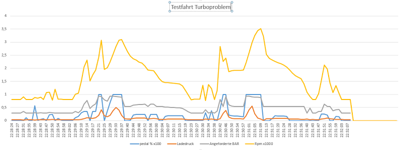

Si richiede una pressione di carico di 1 bar, ma il sistema fornisce solo 0,4 bar.
Collettore di aspirazione e collettore di scarico sono puliti, il sensore di massa d'aria (MAF) è stato sostituito (ho diversi veicoli identici e ho già provato a scambiare quasi tutti i componenti con veicoli di prova).
Lo scarico rimane comunque com'è - c'è un topo che dorme nello scarico o il catalizzatore è difettoso?
Ho anche delle candele di ricambio, le sostituirò domani. E anche l'impianto cablato del motore: sembra che ci sia un problema con il cablaggio.
Allegato, una misurazione di prova.

 Ladedruck AEL Motor

Secondo me, se lo scarico fosse ostruito, la pressione di sovralimentazione sarebbe inizialmente "normale" e poi diminuirebbe a regimi di giri più alti. Potrebbe essere utile esaminare più attentamente il catalizzatore.

1. Cosa succede se si stacca il tubo di controllo dalla turbina? In quel caso, il wastegate dovrebbe essere chiuso e la pressione di sovralimentazione non dovrebbe essere limitata. Se anche in questo caso la pressione di sovralimentazione è ancora troppo bassa, con una turbina funzionante e senza perdite di gas di scarico prima della turbina, potrebbe essere dovuto solo a una mancanza di flusso dei gas di scarico (mancanza di spinta).

Grazie per i consigli. Se scollego il tubo (che comunque era già rotto e probabilmente non funzionava più), la situazione non cambia molto. Penso che, scollegandolo, la pressione potrebbe superare anche 1 bar, forse addirittura troppo... quindi, in ogni caso, bisogna fare attenzione. Ma purtroppo, non c'è altro che si possa fare.

La valvola wastegate si apre quindi a 0,6 e limita a 0,6. Questo corrisponde esattamente alla mia pressione di sovralimentazione. Come funziona la valvola (quale?) che permette di raggiungere la pressione necessaria? Forse il problema è qui...?
Puoi trovare la valvola seguendo il tubo di pressione sottile che parte dalla turbina.
Se il problema persiste anche senza il tubo di pressione collegato al corpo farfalla, si può escludere che la valvola sia la causa, poiché in quel caso il wastegate non dovrebbe aprirsi.
