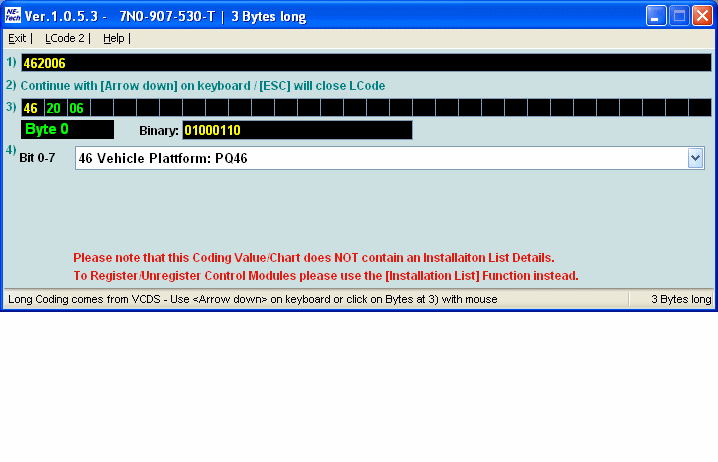

Indirizzo 19: Gateway CAN (J533) Etichette: 7N0-907-530-V2.clb
Codice software: 7N0 907 530 T. Codice hardware: 7N0 907 530 K.
Componente: J533. Gateway: H40 1632.
Revisione: H40
Numero di serie: 120612F1000927
Codice: 462006
Codice negozio: WSC 05314 000 00000.
VCID: 418326C1D8E039106F5

Messaggio16-09-2013, 18:49    Oggetto: Codifica AHK Westfalia su Passat B7 Cita
Sicuramente, nella schermata 4, devo trovare e selezionare l'indirizzo "69 Trailer SG" da qualche parte.
Come indicato nelle istruzioni fornite da AHK, selezionare la casella "AHK SG Codificato".

Messaggio16-09-2013, 18:56    Oggetto: Codifica AHK Westfalia su Passat B7 Cita
Perché usare una versione inglese di VCDS se non si conosce l'inglese?
Non si può essere più rossi che "rosso".
Devi cliccare su "Installazione List", c'è scritto.

Messaggio16-09-2013, 19:17    Oggetto: Codifica AHK Westfalia su Passat B7 Cita
Poiché ricevo solo aggiornamenti in inglese per il mio set VAG COM acquistato nel 2006.
Nell'istruzione è scritto "007 Coding" icon_redface.gif.
E dato che non volevo fare molti errori, ho preferito chiedere icon_redface.gif.
Ha funzionato con l'installazione di "List". icon_biggrin.gif Grazie icon_wink.gif.
Ora, durante la scansione, solo i valori SG 17, 42 e 52 sono evidenziati in rosso.
Non ci sono più errori.

Messaggio17-09-2013, 8:32    Oggetto: Codifica AHK Westfalia su Passat B7 Cita
Intendevo questo "rosso".
