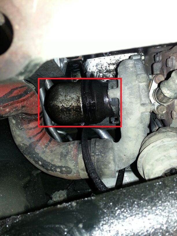

Nel mio motore diesel devo spesso rabboccare l'olio. Al momento non è un problema grave, circa ogni 5000 km. Tuttavia, ora ho notato una perdita di olio dalla parte inferiore del turbocompressore. Potrebbe essere un segno di un imminente guasto del turbocompressore? Oppure da proviene l'olio, o è normale (cosa che non mi sembra probabile)?
Ho un'auto Golf 4 con motore di tipo ASZ.

Sembra più una (semplice/autoesplicativa) perdita nel sistema di aspirazione dell'aria piuttosto che un guasto dell'ATL o simile.

Sembra piuttosto che ci sia un'anomalia (semplice/autoesplicativa) nel sistema di aspirazione
icon_smile_thumb_up.gif. Dovrebbe essere pulita la zona e riparata la perdita.
E inoltre, controllare i tubi del vuoto che vanno al turbocompressore e, se necessario, sostituirli... sembrano un po' danneggiati icon_wink.gif.

Il problema è nel collettore di aspirazione, non nel turbocompressore. È inquadrato a destra nell'immagine.
Pulire e verificare se l'aria esce dal tubo (valvola di scarico) o dall'alto.

Un punto in cui l'ASZ ha spesso voglia di sbavare è il raccordo della connessione elettrica nella parte superiore, all'interno dell'arco a 90 gradi verso la valvola EGR. Basta semplicemente mettere la mano sotto la connessione elettrica, lì troverete sicuramente olio. Grazie al movimento del motore, questa parte tende a sfilarsi frequentemente, quindi avrai bisogno di un nuovo raccordo flessibile, che è saldamente fissato.

Mi è stato detto che forse è necessario controllare anche la valvola di sfiato del motore, dato il colore rosso nell'immagine?
Farò una pulizia completa domani o nel fine settimana e controllerò tutto.

È più in alto! Quello che si vede nell'immagine è il collettore di aspirazione per il turbo.

Ops...sembrerebbe che ti stiano dando dei consigli sbagliati. Prima di iniziare a sostituire qualcosa, assicurati che tutto sia pulito. L'olio proviene sicuramente dal sistema di frizione vicino alla valvola EGR. Il tubo rosso è sempre rosso nell'ASZ...

No, l'olio esce normalmente dal condotto di aspirazione del carter motore nel condotto di aspirazione. E infatti, c'è qualcosa che perde, ad esempio la guarnizione della valvola AGR.

Fai semplicemente pulito. icon_idea.gif Dopo circa 100 km, lo noterai sicuramente. icon_idea.gif

Quindi, nella parte inferiore dell'arco a 90 gradi, un vero goccio d'olio. Questo deve essere assolutamente sostituito.
Ma credo che, con l'AGR, si possa ancora ottenere un po' di miglioramento. Devo pulire accuratamente e monitorare attentamente.

"L'usura" delle nuove connessioni a innesto può essere prevenuta, ad esempio, utilizzando anelli di tenuta aggiuntivi o nastro di teflon in un punto appropriato per impedire che la connessione si muova durante il funzionamento. Inoltre, non ci sono punti di usura con perdita di materiale nei componenti di collegamento o anelli di tenuta usurati. icon_idea.gif

Temo che ci siano delle guarnizioni o qualcosa del genere che non siano ermetiche.
Perché quando il diesel viene acceso dopo una notte di inattività, emette un breve fumo blu nella parte posteriore, simile a quello prodotto dalla combustione dell'olio. Altrimenti, la tranquillità arriva solo dopo l'avvio.
