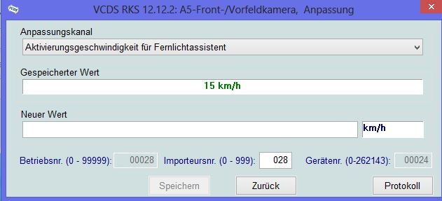

Ho cercato di abbassare la soglia di velocità dell'assistente dinamico di abbagliamento della mia VW Golf VII. Di serie, la velocità di attivazione è di 57 km/h e quella di disattivazione è di 27 km/h. Ora ho impostato 15 km/h per l'attivazione e 12 km/h per la disattivazione. L'ho testato e non ho riscontrato alcuna modifica. A cosa potrebbe essere dovuto?
Ho fatto le seguenti cose:
STG A5 (fotocamera frontale/anteriore).
Adattamento centralina -> Funzione 10.
Seleziona la velocità di attivazione del canale per l'assistente di abbagliamento.
Valore: 15 km/h.
Seleziona la soglia di velocità del canale per la raccomandazione dell'uso degli abbaglianti.
(Velocità alla quale gli abbaglianti vengono disattivati e l'assistente agli abbaglianti viene disattivato)
Valore: 12 km/h.

Per favore, verifica che i valori che hai specificato siano effettivamente salvati nei canali di configurazione e che non siano ancora presenti i "vecchi" valori.
A parte questo, è possibile che la centralina specifica (a seconda della versione del software) non tenga affatto conto di questi valori.

Ho ricontrollato oggi. I valori sono stati salvati (vedere l'allegato). In qualche modo, mi è un mistero il perché non funzioni. Potrebbe anche essere un problema legato all'hardware. Inoltre, è anche discutibile se abbia mai funzionato con Stemei. Anche se è stato codificato e salvato, purtroppo non si notano modifiche. E questo può essere testato solo quando è abbastanza buio.
Non è possibile apportare alcuna modifica al sistema Lane Assist. Ho provato a modificare la soglia di disattivazione, ma ho sempre ricevuto il messaggio: "valore non valido". Potrebbe essere un problema legato alla versione del software? Un aggiornamento VCDS risolverà il problema?
La mia ultima domanda riguarda il ripristino delle impostazioni. Ho reimpostato i valori di soglia di attivazione a 57 km/h e di disattivazione a 27 km/h nel sistema DLA. In questo caso, è stato ripristinato completamente lo stato originale? Oppure, il sistema di controllo nasconde ancora qualche altra funzione?

Tuttavia, c'era sempre il messaggio: valore al di fuori dell'intervallo valido. Potrebbe essere dovuto alla versione del software? Un aggiornamento VCDS porterà miglioramenti?
Dipende dalla causa del messaggio. Alcuni software di centraline non consentono determinate modifiche, oppure queste non sono previste, oppure le variabili di configurazione corrispondenti non vengono elaborate.
È anche possibile che VCDS invii semplicemente una richiesta di modifica errata.
Il mio consiglio, in questi casi di incertezza, è di testare sempre anche l'attuale versione beta di .
Anche una ricerca sul web può essere utile per vedere se qualcun altro ha avuto successo con lo stesso numero di parte VAG
identicohttp://www.ross-tech.com/vcds/download/beta/current.html (ad esempio, nel caso di 03L-906-018 AB, la sigla "AB" fa parte del numero, quindi cercate con nessuna, una o due lettere alla fine!).
