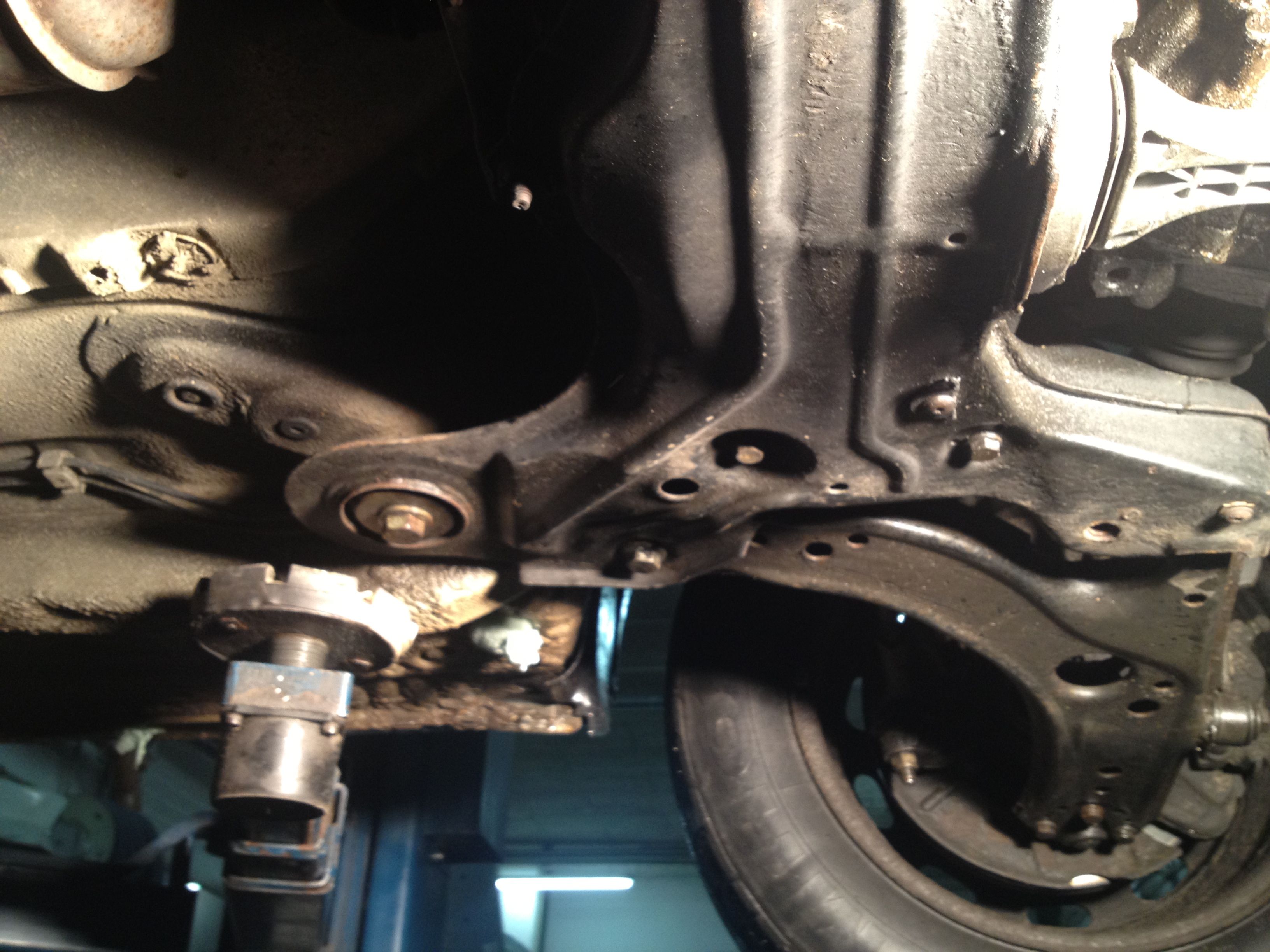

vwSchrauber Profi-Schrauber
Iscritto il: 18/09/2008 Messaggi: 1262 Karma: +43 / -0
20-11-2012, 14:04 Oggetto: Rumore anomali nel modulo AHF / BLS |
Cita |
L'ho finalmente messo in mostra ieri, sembra completamente diverso quando è su Toledo...
Al momento, sospetto piuttosto che il problema sia dovuto alle articolazioni a onde di trasmissione, dato che entrambe presentano un evidente gioco. Lo scambio porterà alla chiarezza

dieselmartin Profi-Schrauber
Iscritto il: 13/03/2003 Messaggi: 10121 Karma: +29 / -0 Località: in der Werkstatt 2007 Volkswagen Passat Supporto Premium
20-11-2012, 14:42 Oggetto: Rumore anomali nel modulo AHF / BLS |
Cita |
Sì, questa è la versione per la Golf IV.
| Torna su |
