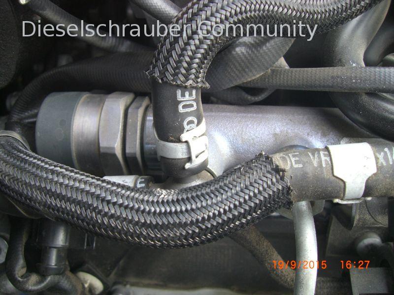

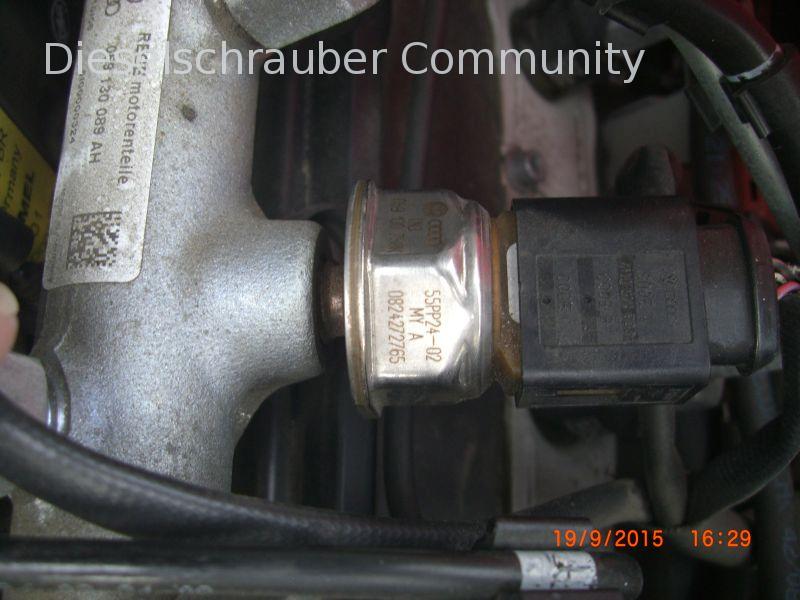

Ho scattato una foto delle due componenti collegate alla linea di contatto.
La prima immagine mostra la guida destra con un dispositivo di azionamento all'estremità. I tubi visibili sono condotti di ritorno.
La seconda immagine mostra il binario di sinistra, a cui è collegato solo un componente, che presumo sia un sensore di temperatura. Inoltre, è presente un tubo di pressione collegato all'altro binario. Entrambi i binari hanno un proprio collegamento alla pompa.
Credo che quella parte sul lato destro della guida sia la valvola di regolazione. È un componente Bosch?

 Kraftstoffdruck-Regelventil N276
 Dimensione file:  126.62 KB
 Visualizzato:  4072 volte
 Kraftstoffdruck-Geber G247
 Dimensione file:  95.14 KB
 Visualizzato:  9605 volte
Messaggi: 18128
Messaggio19-09-2015, 16:29    Oggetto: Pressione insufficiente nel sistema common rail A6 3.0 TDI Cita
Ho nominato le immagini: una si chiama "valvola di regolazione della pressione del carburante N276" e l'altra "sensore di pressione del carburante G247".
