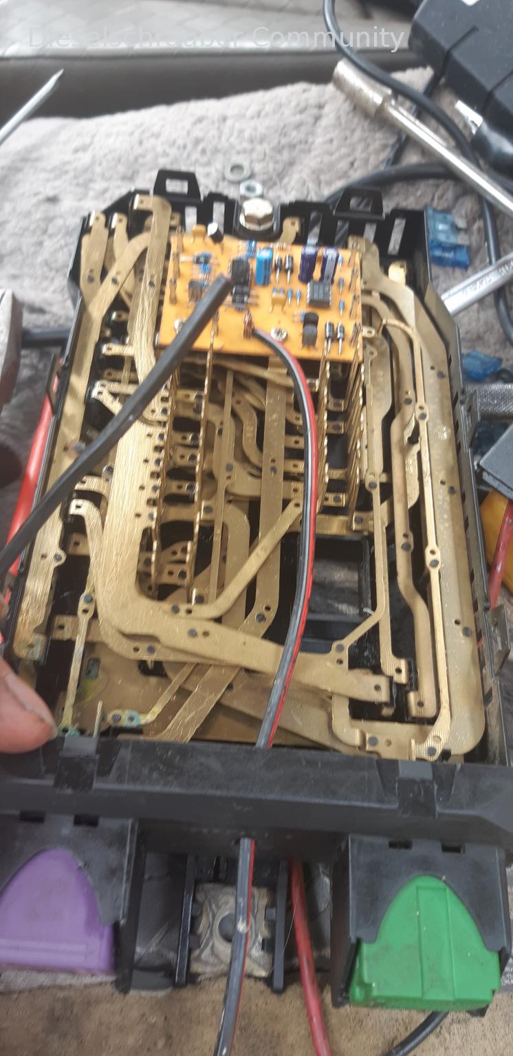

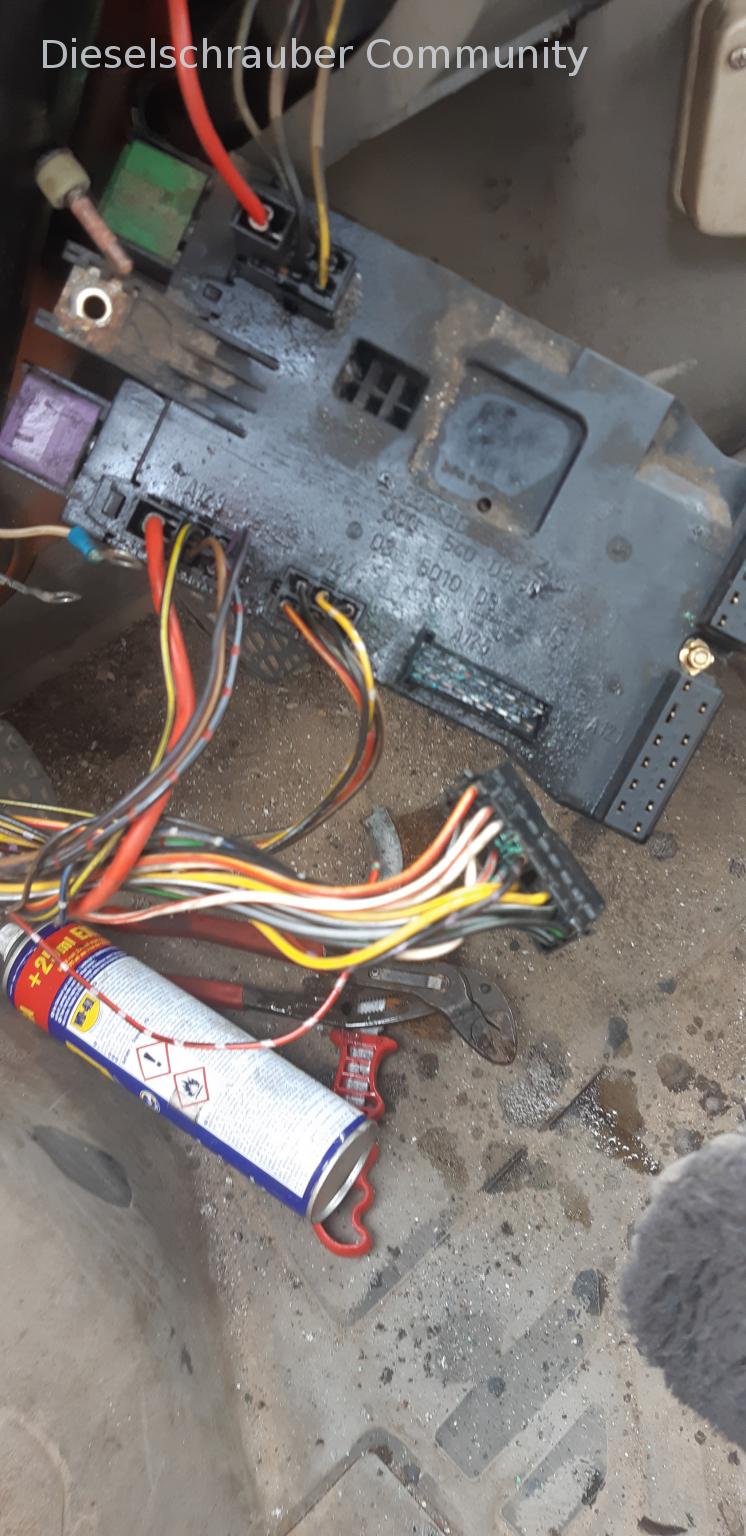

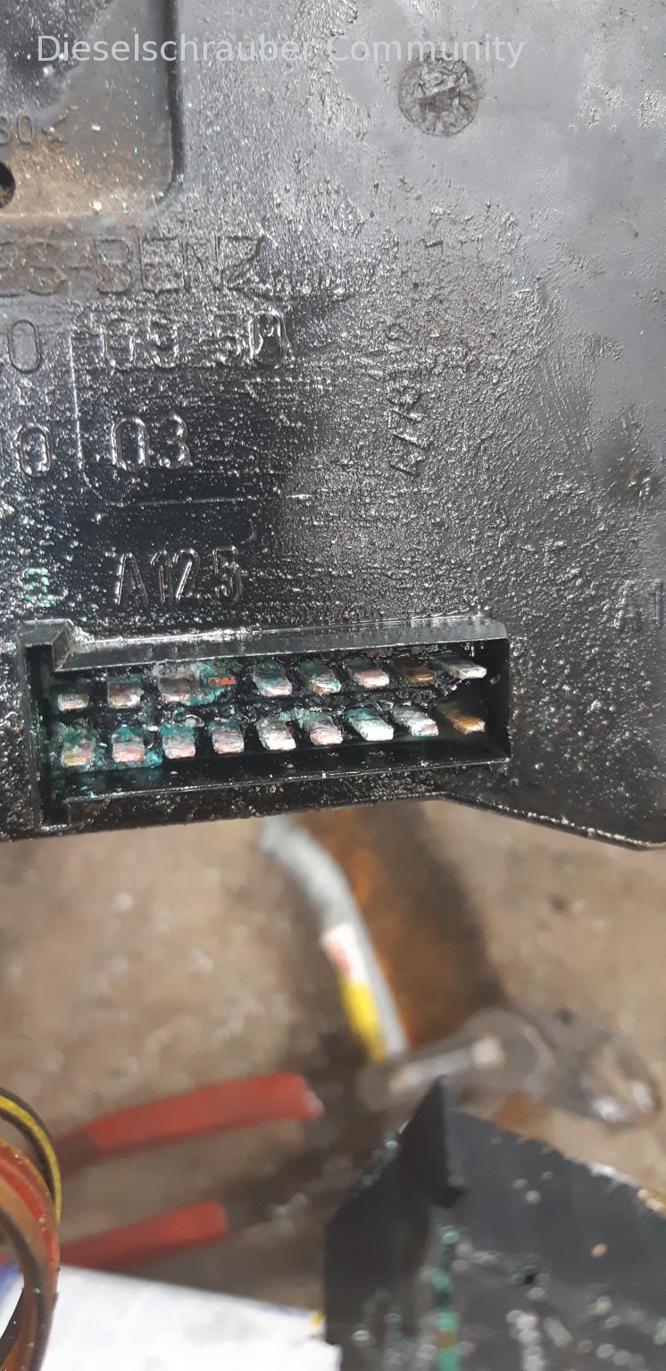

Ciao a tutti, ho un piccolo problema con il mio LT46. Improvvisamente, non risponde più all'acceleratore, niente. Ora è in modalità di emergenza al minimo, a 1200 giri/min. Ho già sostituito il sensore di posizione dell'acceleratore (gaspot), ma senza successo. Ho controllato i cavi dal sensore al centralina, verificando la continuità e l'assenza di danni, ma non ho riscontrato nulla. Posso testare il sensore dell'acceleratore senza un oscilloscopio? Non vorrei che anche quello, nuovo o usato, fosse difettoso, o che la centralina sia guasta. Grazie per ogni risposta.

Rimaniamo a 0, la modalità di emergenza rimane attiva... potrebbe essere collegato al vano di sicurezza sotto il volante, come mostrano le immagini qui sopra, ma secondo le mie misurazioni, i cavi vanno solo dal sensore alla centralina, e dalla centralina al motore della pompa. Scusate se sbaglio, sono ancora un apprendista icon_biggrin.gif. Comunque, in ogni caso, tutti i cavi sono stati controllati per la continuità e il sensore (gaspoti) sembra non inviare segnali alla centralina, anche se ne ho già installati 2 senza successo... ?
