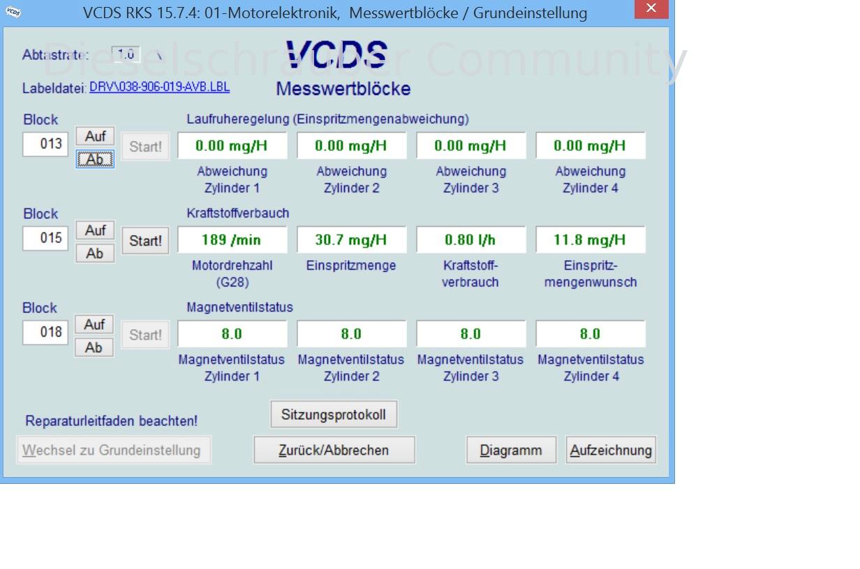

Ho un file di log che contiene lo stato delle valvole. È possibile ricavare informazioni utili da questo file?

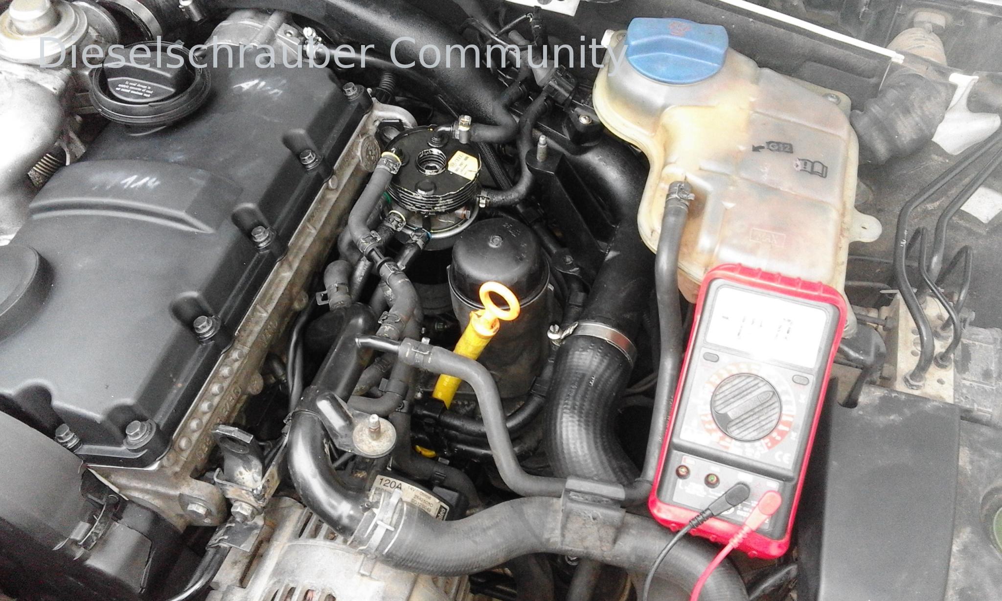

Dall'impianto del filtro del carburante fuoriesce gasolio. Quello è il tubo che va alla pompa ad alta pressione. Non posso effettuare misurazioni dopo la pompa. È possibile ottenere queste informazioni tramite il software? L'auto è stata acquistata con la pompa già installata, e il precedente proprietario ha detto che tutto era a posto.
Presumo che fosse correttamente configurato. È possibile verificarlo tramite il software? Esistono strumenti per effettuare questa verifica? Purtroppo, non sono un meccanico. Vorrei molto aiutare queste persone. Attendo con ansia il vostro consiglio.

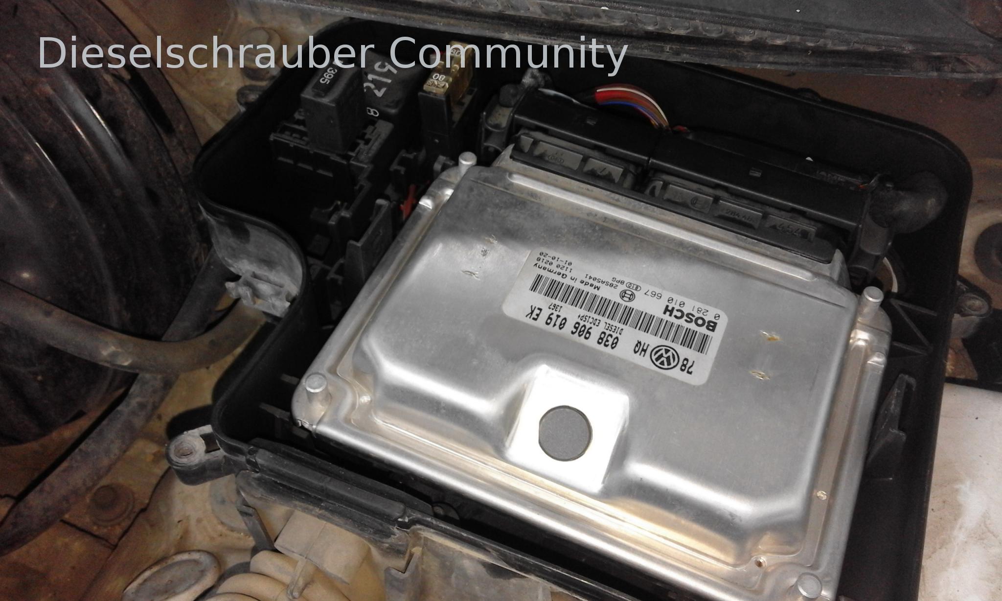

Ho misurato i connettori sulla centralina. Tra il filo marrone con la striscia verde e ciascun filo che va agli iniettori, ho rilevato una resistenza di 0,2 Ohm. È un valore normale?

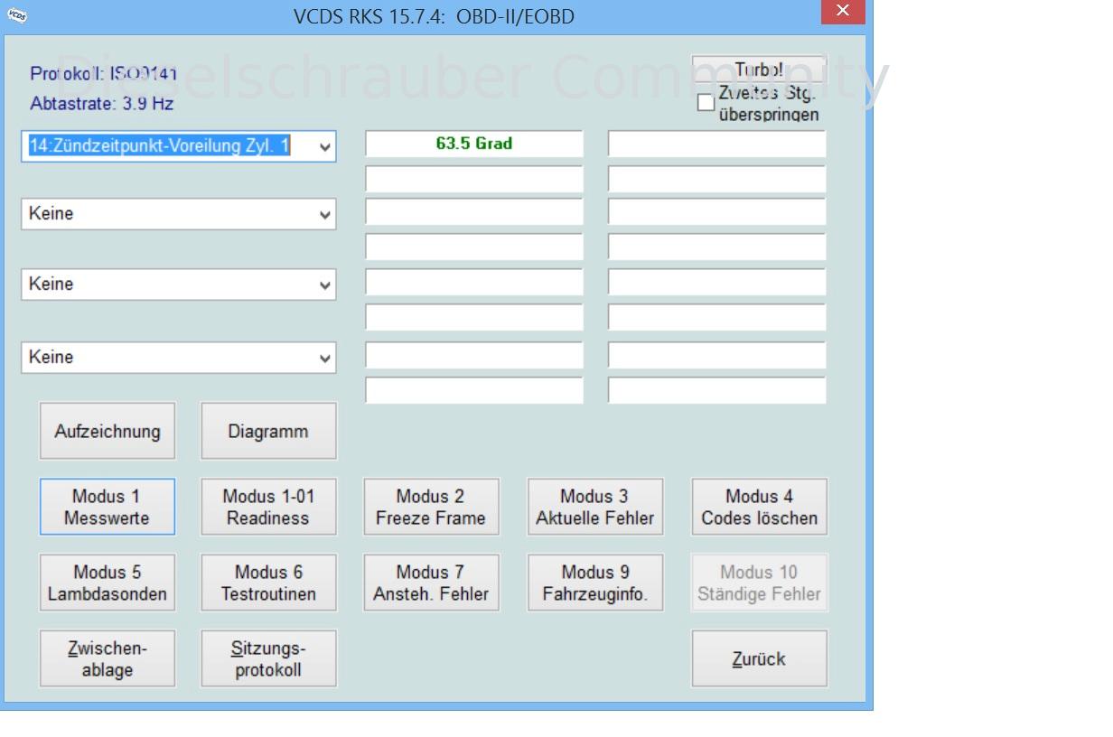

Momento di accensione.

Ecco il tubo che va alla pompa ad alta pressione. Dopo la pompa, non posso effettuare misurazioni. È possibile estrarre queste informazioni tramite il software?
Purtroppo, il valore dell'anticipo di accensione rilevato tramite OBD-2 non fornisce informazioni utili.
Puoi controllare nella centralina del motore quale temperatura del liquido di raffreddamento (blocco misurazioni 7) viene visualizzata; questo valore dovrebbe essere corretto. Attenzione: se la centralina del motore rileva temperature del liquido di raffreddamento troppo elevate, i circa 190 giri/min visualizzati nello Screenshot NON sono sufficienti per consentire l'avviamento.

Riguardo alle valvole magnetiche a membrana PD:
018,0,Stato della valvola magnetica.
; 000 = Sistema privo di errori.
; 002 = Regolazione durante il processo di avvio.
; 004 = Piccola quantità di iniezione o valvola CHIUSA.
; 008 = Limiti di energia/corrente massima raggiunta.
; 014 = Bobina dell'iniettore: Cortocircuito a massa.
; 016 = Tempo di chiusura della valvola (inizio del periodo di iniezione = BIP) non plausibile (al di fuori dell'intervallo di regolazione).
; 032 = Numero di campionamenti troppo basso.
; 064 = Errore di conversione.
; 128 = Keine Schließzeitidentifikation (Begin of Injection Period = BIP) möglich (Motor AUS ODER elektr. Fehler)

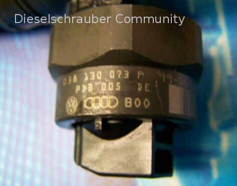

Cosa è stato esattamente sostituito nel motore? Solo il blocco, oppure anche la testata con il sistema di iniezione diretta?
Non vorrei che alla fine ci fossero i dati personali errati!
Tradotto il 26-10-2026, 7:19.
AlexanderRichert
Iscritto il: 15/03/2016
Messaggi: 15
Messaggio21-03-2016, 7:54    Oggetto: Valvola magnetica Passat B5 2.0, 6.0 e 8.0 Cita
Grazie per le informazioni. In effetti, sono stati sostituiti il blocco motore con la testata e il sistema di iniezione diretta (PDE). La centralina del motore è ancora quella vecchia. Il problema è come capire se gli iniettori sono compatibili con la centralina? Esiste una regola precisa? Mi chiedevo anche perché le valvole magnetiche vanno in stato 8.0.
È possibile riconoscerlo a occhio?

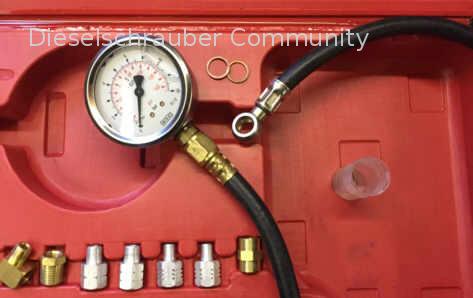

Non è possibile controllare la pressione del carburante nella linea di mandata tramite OBD su questo motore. È necessario un manometro con il raccordo appropriato. Sulla pompa tandem, nella parte posteriore, è presente un raccordo di controllo. È necessario rimuovere il tappo e collegare il manometro. Per fare ciò, sul Passat 3BG, è necessario rimuovere il tubo dell'aria di sovralimentazione. Tuttavia, sono noti solo i valori di riferimento a determinate velocità del motore, quindi il motore deve essere in funzione. Prima di tutto, però, riparare la perdita che ha menzionato nel filtro.
Ho allegato una foto del manometro, così che tu possa farti un'idea. Il componente si chiama VAS 5187.

Successivamente, è possibile cercare rotture dei cavi tra la centralina (PDE) e l'unità di controllo. Tuttavia, in base all'esperienza, questa evenienza è improbabile in questo modello.
Quando si sostituisce la centralina, come si procede? Hai il codice PIN dell'immobilizzatore?
La cinghia di distribuzione è montata correttamente?
È molto importante, ma concordo con il post del precedente. Le unità pompa-iniettore delle generazioni 1.1 e 1.3 sono identiche nell'aspetto e possono essere montate l'una al posto dell'altra senza problemi. Tuttavia, la componente elettrica non è compatibile. Se si monta una di queste in un'auto in cui non dovrebbe essere, si possono avere problemi. Questi vanno dal mancato avviamento a un funzionamento irregolare. Posso controllare rapidamente se mi invii il numero di telaio dell'auto e il numero di parte degli iniettori. Devo solo rimuovere il coperchio delle valvole. Il numero è stampato sulla valvola magnetica. Vedi l'immagine.

Wenn ihr das Steuergerät austauscht,wie lernt ihr das an?Hast Du den PIN der Wegfahrsperre?
A parte questo, mi vengono in mente pochi motivi per un guasto improvviso della centralina del motore, dato che il motore non è stato sicuramente sostituito con l'accensione in funzione. icon_wink.gif
