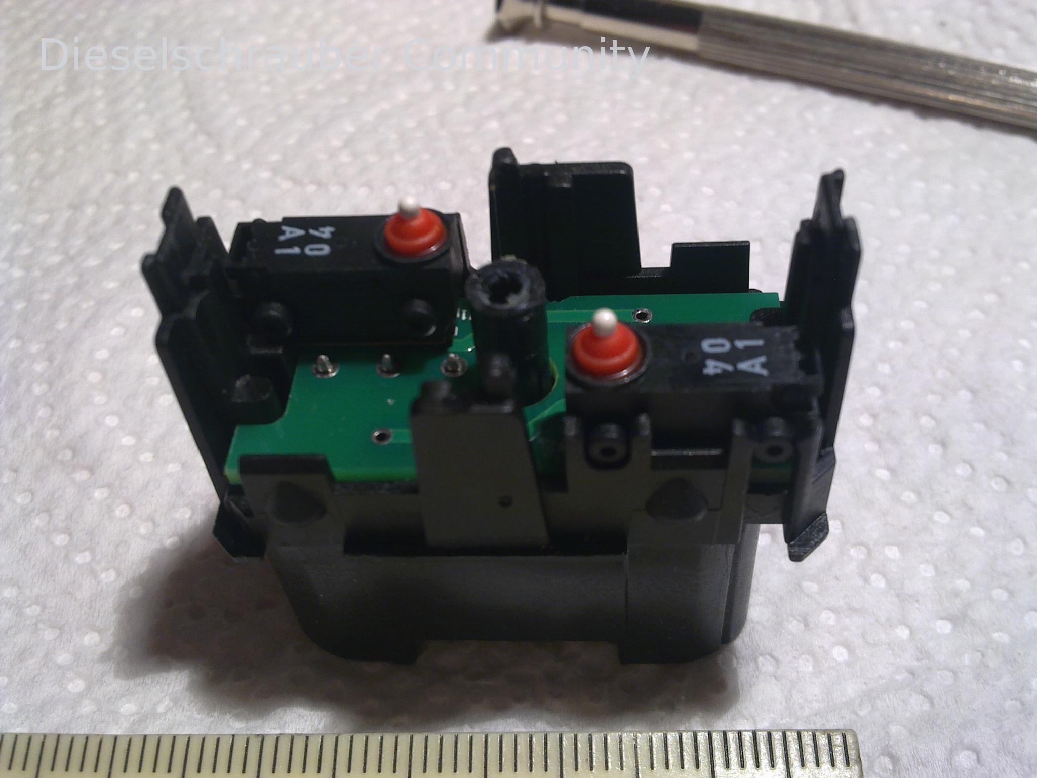

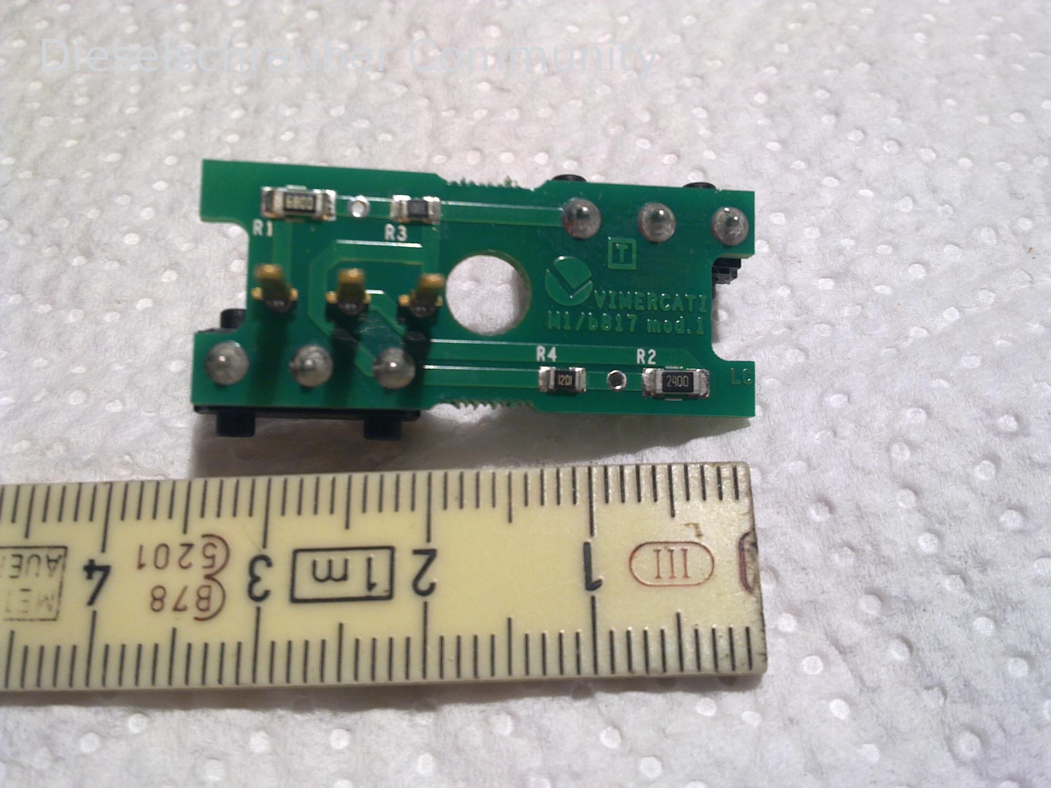

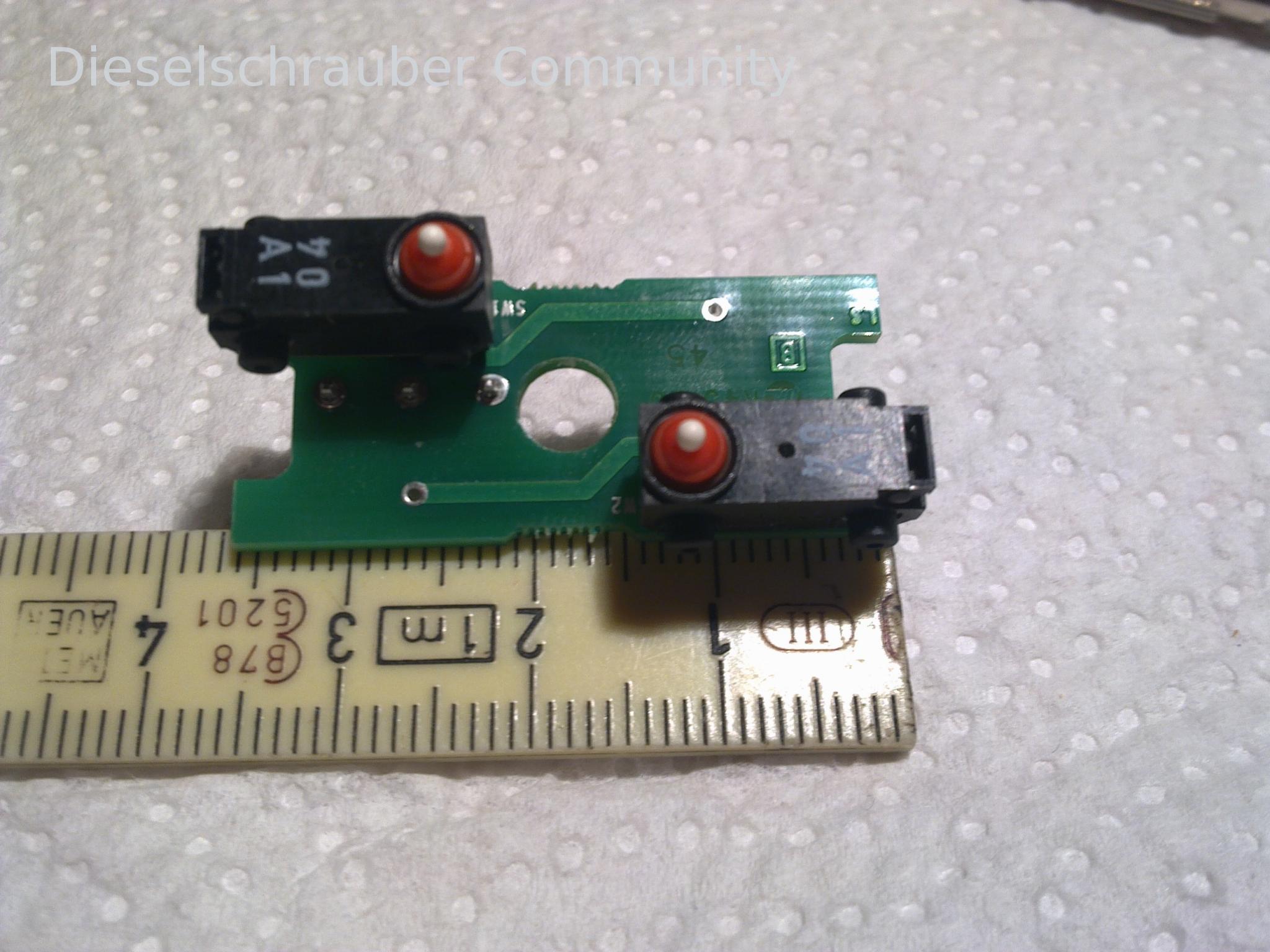

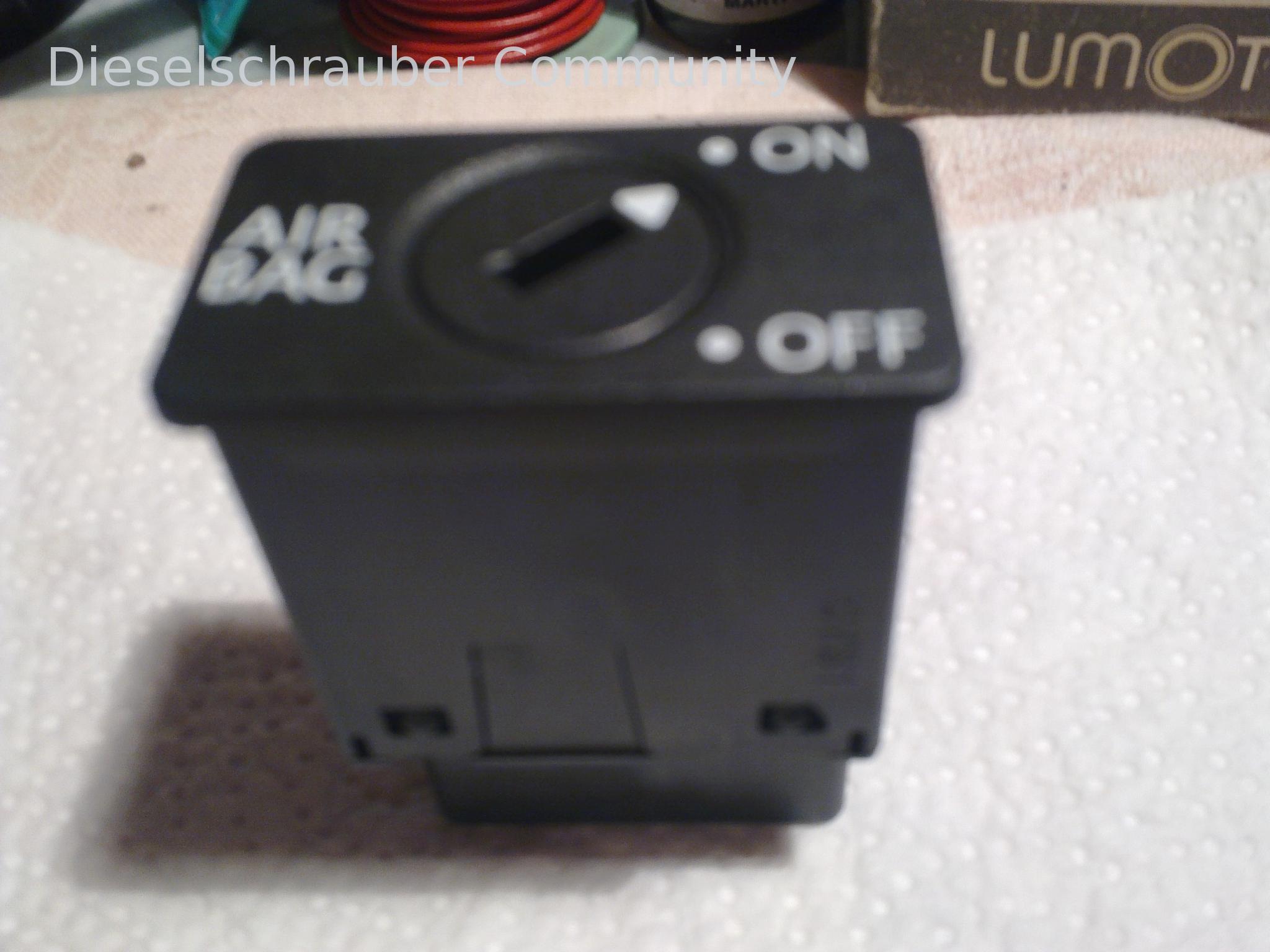

Ho sostituito l'interruttore. Vediamo se con questo il problema sarà definitivamente risolto.
Per quanto riguarda l'interno, troviamo un circuito stampato con quattro resistenze SMD e due micro-interruttori a levetta sigillati prodotti da Cherry (serie Automotive Subsub DJ), collegati in parallelo. Non c'è assolutamente nulla da fare in merito. A parte questo, in un circuito del sistema airbag, sostituirei solo i componenti, senza effettuare riparazioni interne.

Su richiesta, posso fornire anche delle immagini dell'interno dell'interruttore.

Messaggio20-04-2016, 21:34    Oggetto: Airbag Polo 6R Cita
Vedo delle saldature fredde, addirittura nella tua foto icon_smile_thumb_up.gif.

Messaggio21-04-2016, 8:09    Oggetto: Airbag Polo 6R Cita
Segna quello che intendi, così posso osservarlo con la lente d'ingrandimento.
Iscritto il: 17/09/2004
Messaggi: 1833
Località: Frankurt
Messaggio21-04-2016, 9:40    Oggetto: Airbag Polo 6R Cita
Nell'area di 2,7 cm, in particolare nella posizione centrale delle 3 saldature, è visibile una saldatura difettosa.

Messaggio23-04-2016, 17:44    Oggetto: Airbag Polo 6R Cita
Non riesco a vedere nulla sulla parte stessa. Le superfici di stagno sono leggermente ingrigite, ma dovrebbe trattarsi di un fenomeno dovuto all'età.

Messaggio23-04-2016, 18:20    Oggetto: Airbag Polo 6R Cita
Trovo anche che le saldature dei tre pin di contatto abbiano un aspetto strano. Fai una foto con il flash.

Messaggio24-04-2016, 18:01    Oggetto: Airbag Polo 6R Cita
Nella foto sgranata scattata con un cellulare, si vede più di quanto io riesca a vedere con una lente d'ingrandimento su una pietra originale.

Messaggio24-04-2016, 18:20    Oggetto: Airbag Polo 6R Cita
Ciao a tutti!
@HerBärt: Come già indicato in precedenza, sconsiglierei vivamente di armeggiare in aree assolutamente critiche per la sicurezza, come i sistemi airbag e simili.
A mio parere, la sostituzione dell'interruttore è stata e continua ad essere l'unica soluzione sensata!
...nonostante ciò, le saldature sembrano davvero fredde e, inoltre, si nota stagno di saldatura di scarsa qualità/ossidato utilizzato durante la fabbricazione (a causa della volontà di risparmiare icon_rolleyes.gif).
Se desideri (per noi) fare la fatica e il veicolo viene utilizzato principalmente in modalità singola, sarebbe interessante provare a saldare nuovamente e a reinstallare temporaneamente icon_wink.gif.
