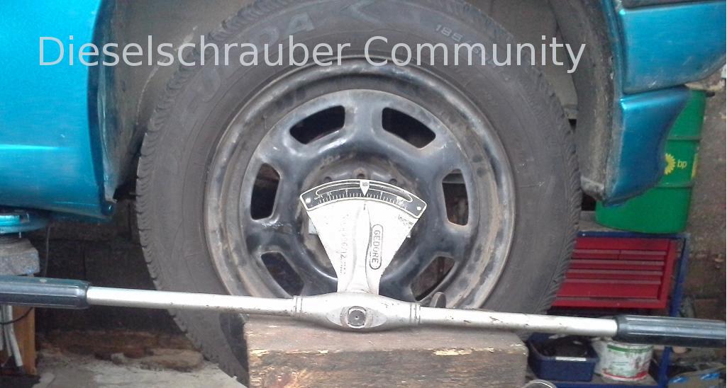

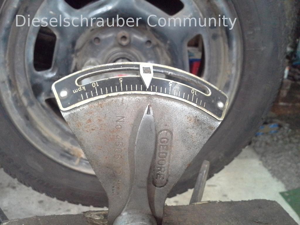

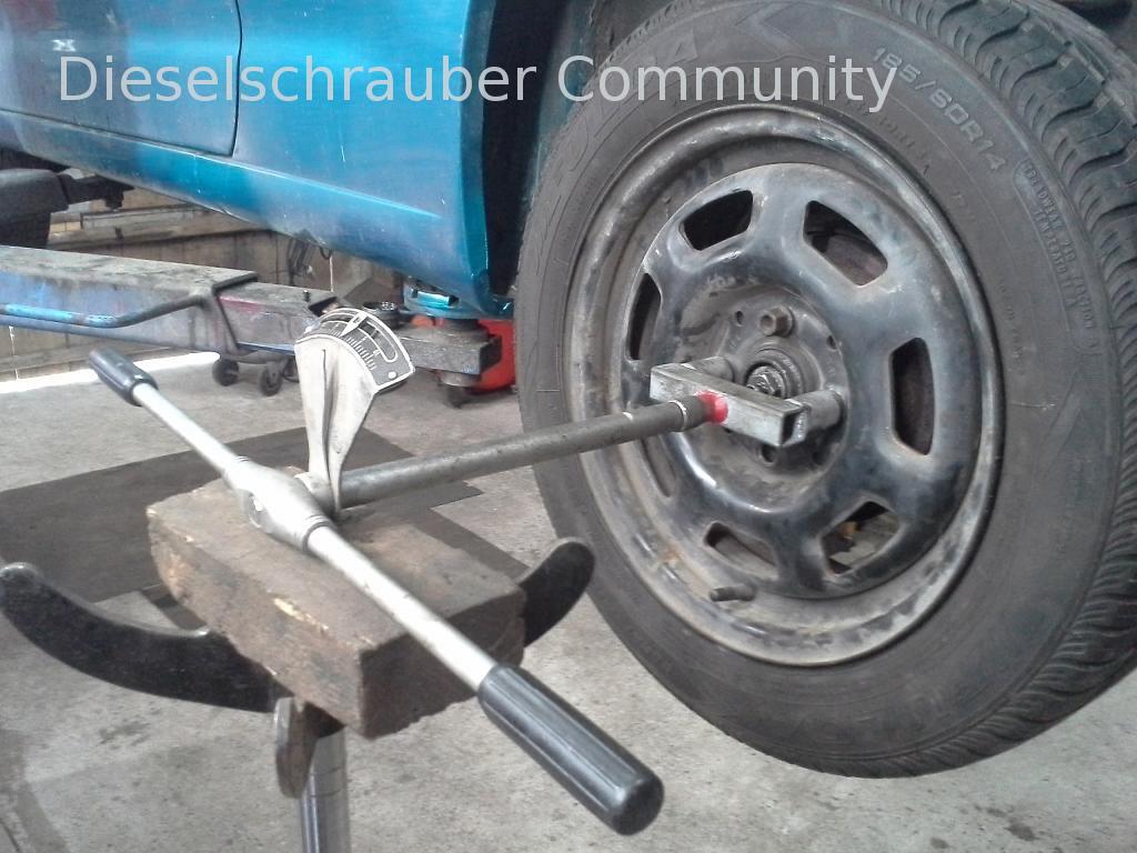

Messaggio06-06-2017, 10:49    Oggetto: Regolatore pressione freni Seat Ibiza 6K Cita
Ogni volta che ho lavorato sui freni posteriori, preferibilmente su freni a tamburo, se il mio strumento lo permette, procedo con il montaggio su un banco prova. Se tutto risulta a posto, viene eseguita la revisione tecnica (TÜV) direttamente lì, anche sui freni.
Faccio questo test da solo, per me, per vedere se l'effetto è uniforme o meno; se non lo è, posso evitare di andare in officina e posso capire cosa sta succedendo, come sto facendo adesso.
Allegato troverete alcune foto che mostrano il mio "dispositivo".

Messaggio06-06-2017, 19:19    Oggetto: Regolatore pressione freni Seat Ibiza 6K Cita
Bello, ma 100 Nm sono eccessivi anche per il freno a mano.
Con i freni a tamburo, le pastiglie si adattano ancora.
Mi dispiace, ma non ho ricevuto alcun testo da tradurre. Per favore, forniscimi il testo che desideri tradurre dal tedesco all'italiano.

Iscritto il: 05/03/2005
Messaggi: 1509
Località: Nord/Osthessen
Messaggio06-06-2017, 19:29    Oggetto: Regolatore pressione freni Seat Ibiza 6K Cita
Herbert ha scritto:
Bello, ma 100 Nm sono addirittura inutili anche per il freno a mano.
Ancora: Questo è un controllo preliminare da fare da solo per poter verificare sul posto l'uniformità della forza frenante da un lato all'altro, in modo da evitare di dover andare in officina con banco prova freni in caso di eventuali anomalie.
Finora, tutte le freni a tamburo che ho costruito personalmente e che rientravano nei parametri, si sono comportate bene anche al banco prova, tanto che il revisore è stato in grado di apporre il bollino senza problemi o necessità di interventi.

Iscritto il: 26/10/2006
Messaggi: 2554
Karma: +590 / -0   Grazie, mi piace!
Località: bei Zwickau
Messaggio07-06-2017, 22:56    Oggetto: Regolatore pressione freni Seat Ibiza 6K Cita
Ciao!
Hai notato, durante la fase di spurgo, che un lato funzionava peggio o più lentamente rispetto all'altro, con i vecchi limitatori di pressione?
E poi, tornando alla questione della chiave dinamometrica.
Non ho più la bancada per le prove dei freni, perché è guasta, troppo vecchia, non ci sono più pezzi di ricambio disponibili, e inoltre non stampa nemmeno un rapporto, e non faccio più nemmeno le revisioni tecniche.
Ho riflettuto molto su questo test che prevede l'uso di una chiave dinamometrica.
E quali forze entrano in gioco durante la frenata.
Sui banchi prova freni, ad esempio quando si controlla il freno a mano, l'operazione termina quando le ruote slittano sui rulli, oppure quando l'auto viene sollevata dai rulli.
Mi è già capitato, quando ho stretto una vite del mozzo della ruota anteriore di un'auto, che la ruota sia scivolata sul pavimento del garage e che qualcun altro abbia dovuto premere il freno.
Se la forza frenante sul banco prova, come lo conosco io, è di circa 0,9 kN, questo non significa necessariamente che sia necessario applicare una coppia di 900 Nm con una chiave dinamometrica per simularla. Inoltre, al momento, non ho idea di come si possa calcolare questo valore.
Come hai controllato i freni?
Qualcuno è seduto al posto di guida, preme il freno e tu stringi il bullone con la chiave dinamometrica.
Avete premuto a fondo sul pedale del freno e avete mantenuto il motore acceso per sfruttare l'assistenza alla frenata?

Messaggio08-06-2017, 14:37    Oggetto: Regolatore pressione freni Seat Ibiza 6K Cita
Se la forza frenante sul banco prova, come lo conosco io, è di circa 0,9 kN, questo non significa necessariamente che sia necessario utilizzare una chiave dinamometrica con una coppia di 900 Nm per simularla. Al momento, non ho idea di come si dovrebbe calcolare questo...
Forza per raggio = momento torcente.
