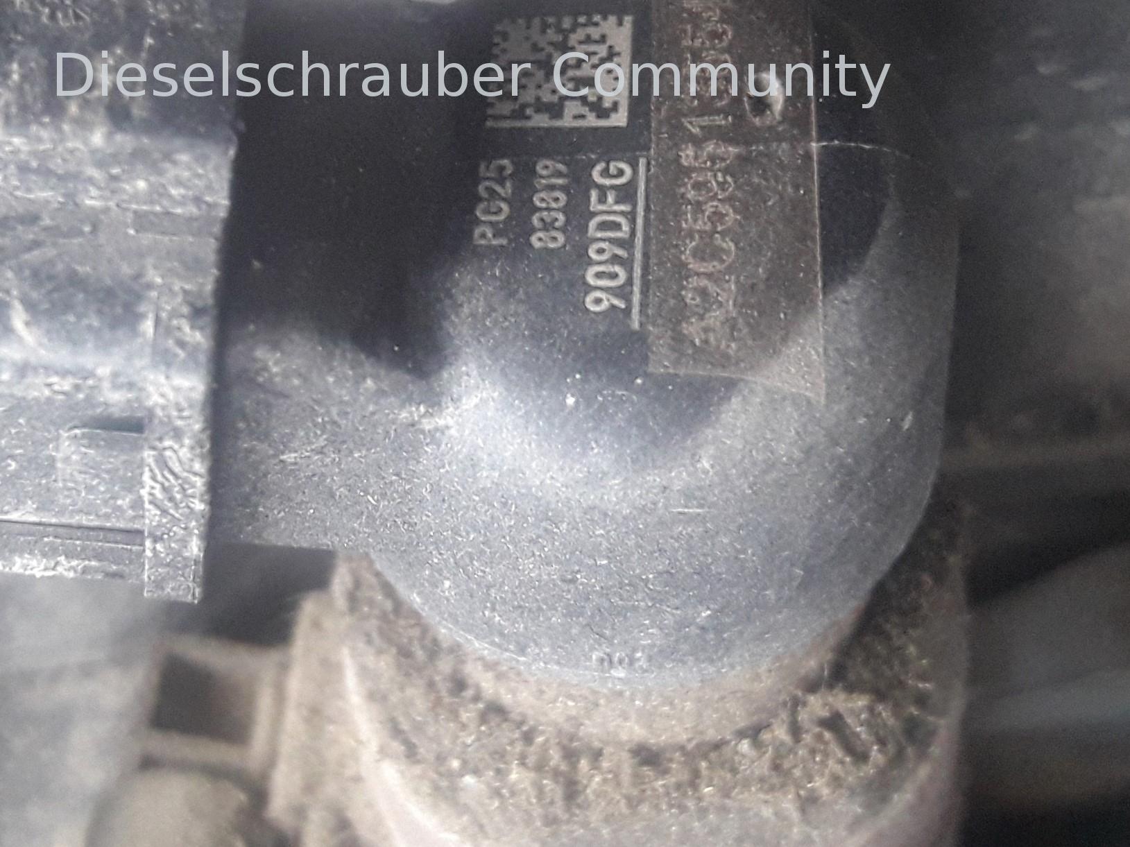

Ho un Caddy con motore CR TDI da 1.6 litri. Ha 420.900 km.
Oggi, per puro interesse, ho controllato i valori di calibrazione degli iniettori e ho notato che, secondo VCDS, sono composti da 7 cifre, mentre sull'iniettore sono presenti solo 6 cifre. Secondo VCDS, viene salvato uno zero alla fine; è corretto così o lo zero dovrebbe essere all'inizio?
Secondo i dati di vcds, per l'iniettore (foto allegata) è stato registrato il seguente valore:
909DFG0
Gli iniettori sono stati sostituiti a 380.000 km.
Allegato una foto di un iniettore.
Il motore funziona relativamente bene, ma fa qualche rumore.
Cordiali saluti.

Ottima domanda, ma se il motore funziona correttamente e non ci sono anomalie, eviterei di modificare la codifica degli iniettori.
Se dovessi inserire uno zero, lo metterei all'inizio della sequenza di codifica, ma senza alcuna garanzia, dato che tutti i miei motori sono 2.0 TDI e ho poca esperienza con i sistemi di iniezione dei 1.6 TDI.

Yeah it's a 6 digit code, I'm well aware of the additional 0 needed, but I tried all this already and when I attempt a coding it states a security access is required. Then I try whatever security access codes I have got but none work. (FYI I was a VAG dealer tech for 13 years, how simple things have changed!! Lol)
Dana, in realtà ho una mappa salvata per questo, che posterò quando mi avvicinerò al mio computer. Ma non sono sicuro se sarà di qualche utilità. (Beh, spero di averla, dato che non l'ho mai usata prima)
Va bene così. Grazie ancora per le informazioni.
